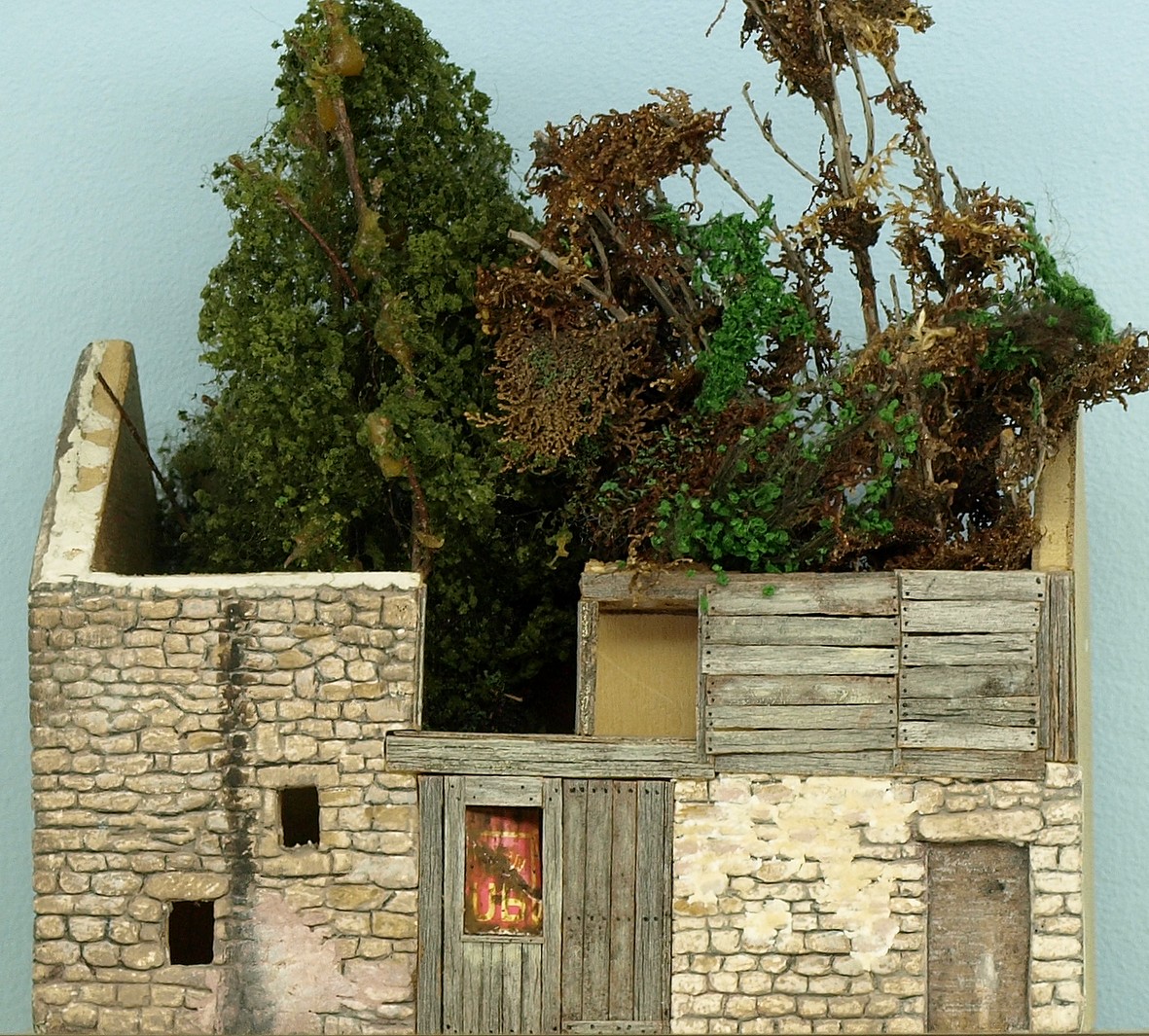

Messagepar Guy KERN » 11 05 2014 à 10:32
Bonjour cher Beyer Garratt,

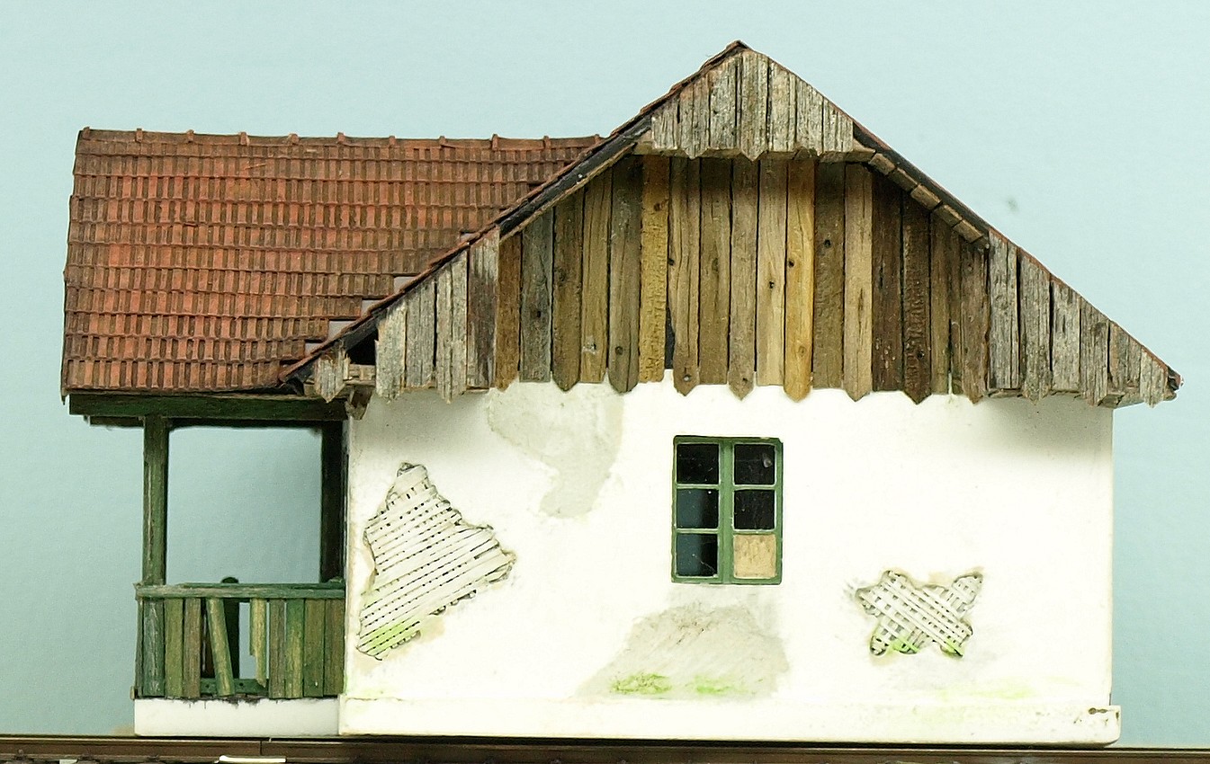

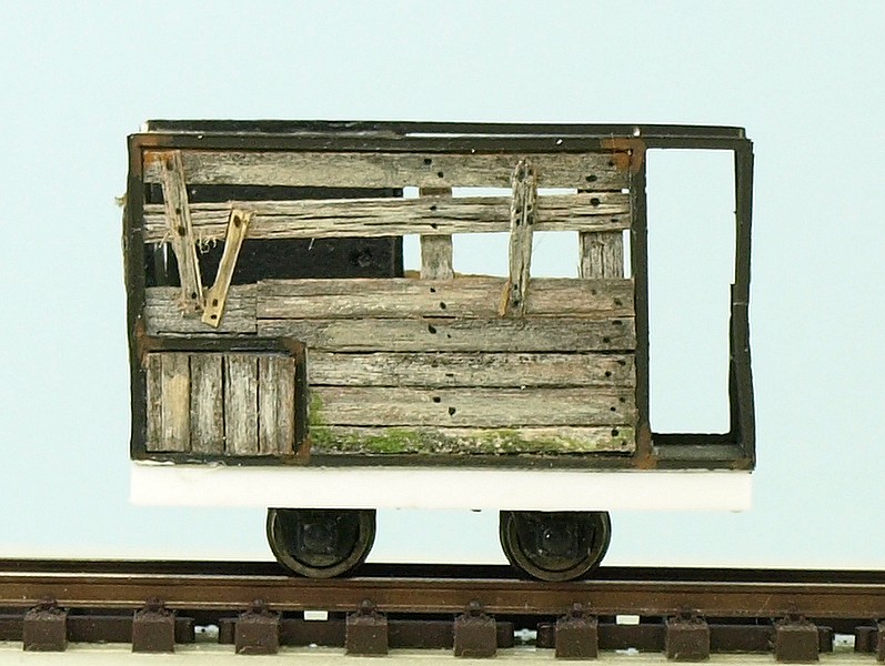

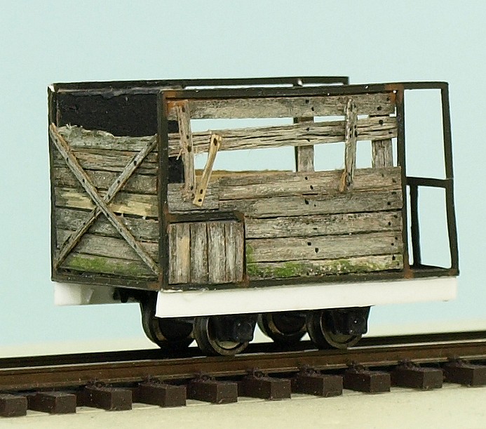

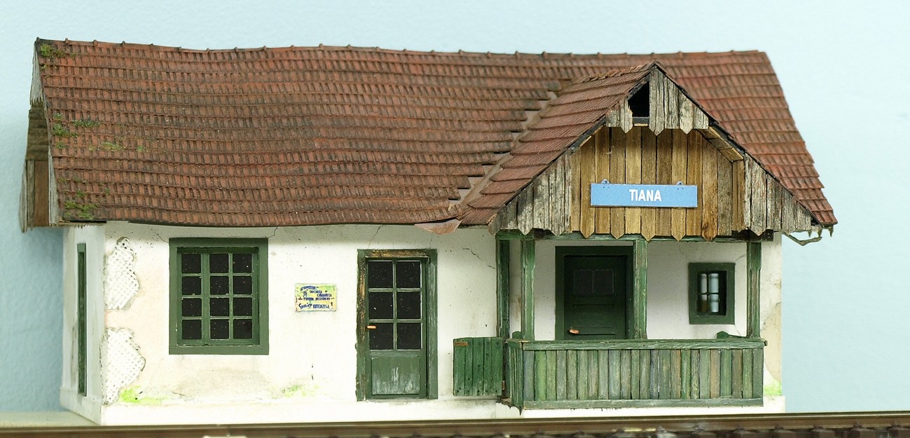

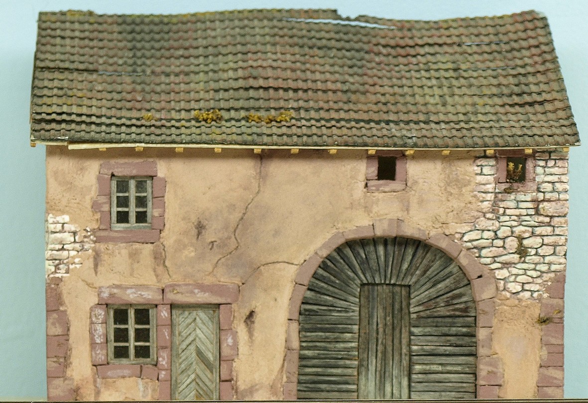

Voici quelques photos de mes réalisations, terminées ou pas, mais toutes en H0, et toutes qui mettent en oeuvre du bois véritable, et qui ont pour but de faire mentir ton affirmation un peu trop péremptoire:
Le tout, c'est, premièrement, de bien choisir son bois, et, deuxièmement, de bien le traiter.
Je précise que tous ces bois sont d'origine naturelle, et que par conséquent, ils ne coûtent rien!
Si quelques-uns sont intéressés par quelques précisions, je peux les donner ici.

Re: Réalisations bois Guy Kern
Messagepar Christophe_Menier » 11 05 2014 à 13:43
je suis également intéressé, j'utilise pas mal de bois (CP et autre) pour des wagons HOm :^)
Guy, comment sont réalisés vos murs de bâtiments ? c'est du plâtre ? ils rendent bien E2
Et les toitures ?
Messagepar Tyrphon » 11 05 2014 à 16:59
Il faut choisir un bois à veinage fin, un veinage à l'échelle, en quelque sorte, et qui en plus se teinte facilement.
Le tilleul (basswood) est très utilisé par nos amis d'outre-flaque et leurs disciples.
A l'échelle HO, il est très valable pour représenter du vieux bois (portes de vieilles granges, wagons décrépis).
Pour du matériel roulant bien entretenu, c'est moins évident, à moins qu'on aime "forcer le trait".
Messages: 8558
