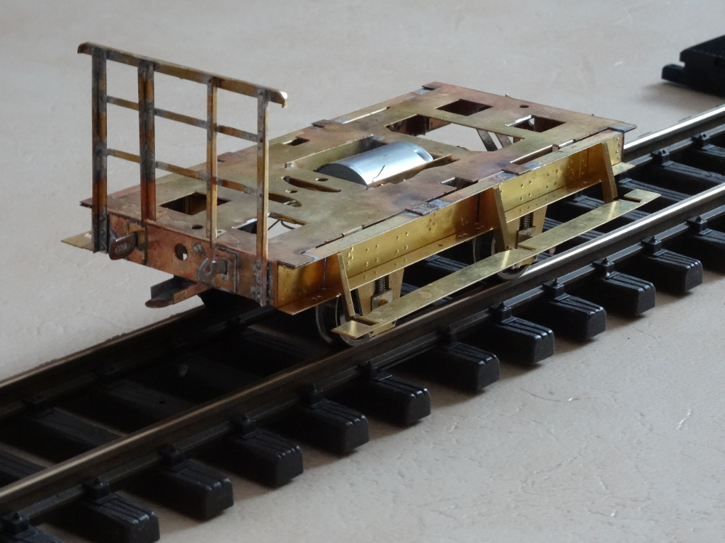

Re: Marcel Jolly Modélisme
MessagePosté: 26 05 2018 à 21:51
par Marcel

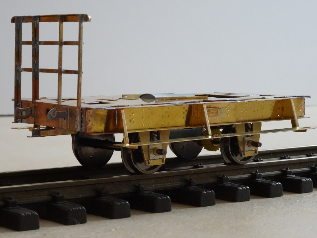

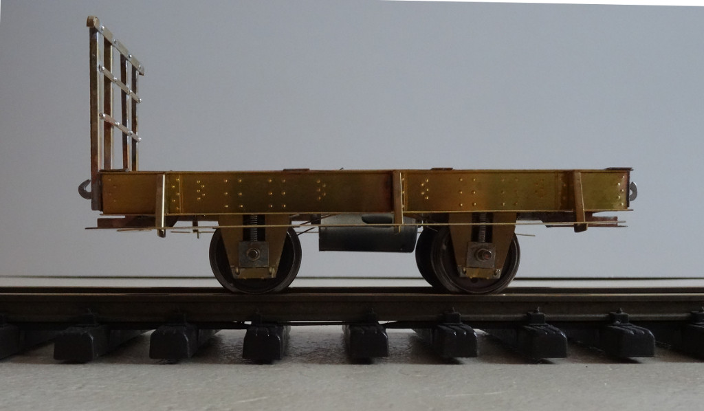

Bonjour à tous,
comme évoqué sur un autre fil, voici le châssis du Petolat PE-5 en IIm :
Profil... la plateforme fait 160x75mm
3/4 avant...
Pas évident en gravure maison : tout en laiton de 0,5mm, et il faudra six plaques de 200x100mm (!).
Les rivets sont repoussés (1/2 gravure sur la face interne). Il y en a tant que je ne préfère pas les compter... :^)
Comme sur la draisine Billard (*), l'essieu avant est sur pivot. S'y ajoute un ressort sur chaque support de palier.
Fûts de tampons et boites d'essieux seront en fonderie métal blanc.
Plancher et marche-pieds en bois, découpe laser.

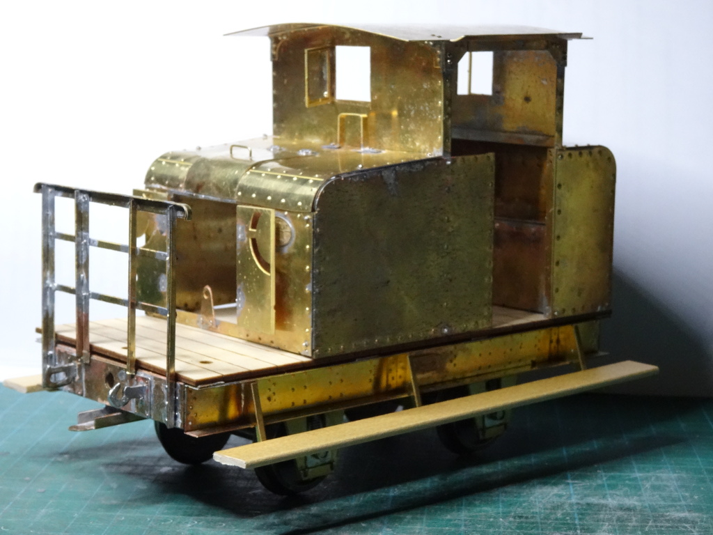

MessagePosté: 27 05 2018 à 17:18
par Marcel
"Au top" ... J'aimerai bien : c'est quand on ne perd pas un seul point dans une partie de Scrabble ! ;^)
Cela dit, au top je n'y étais pas : en mettant les plaques constructeur sur les longerons, je me suis aperçu d'une grossière erreur de montage : les supports de marche-pieds ne sont pas équidistants, et j'avais monté les longerons à l'envers !...
Heureusement comme c'est la ... troisième version de ces ensembles longeron/supports, c'était facile à dessouder et remonter correctement :
Je vais devoir mettre une indication sur la version commerciale ...si elle voit le jour (c'est à dire si des gens manifestent un réel intérêt pour le modèle), pour éviter la même erreur.

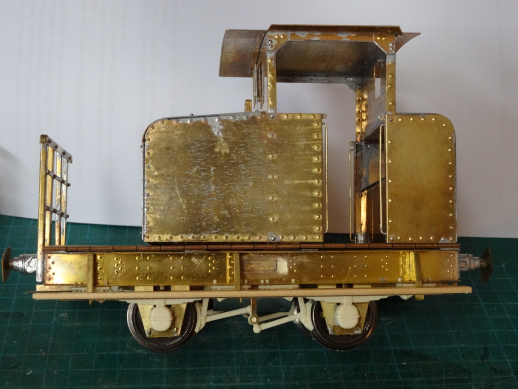

MessagePosté: 21 06 2018 à 12:03
par Marcel

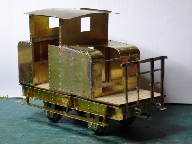

Bonjour à tous !
le projet prend forme, même s'il y a des détails à corriger (sens d'ouverture des fenêtres notamment) :
Pff... ce sont près de 500 rivets à embosser, tout de même !
MessagePosté: 27 06 2018 à 19:27
par patrick-mk
Je suis étonné de voir la cabine reposant sur le caillebottis (je ne sais pas si on parle de caillebottis dans ce cas ?) en bois. Ou est-ce pour tester le positionnement ?
MessagePosté: 27 06 2018 à 20:31
par Marcel
Bonjour !
c'est une particularité de cet engin... et une difficulté pour la modélisation.
Je parlerais plutôt de paletage, il sera légèrement plus large que sur le proto présenté ici (environ 1mm de plus que la largeur des tôles).
Deux type de charnières seront dans le kit : des charnières fictives et des charnière fonctionnelles pour les plus audacieux.
seul le capot moteur supérieur sera fixe (vraiment trop complexe à ajuster !).

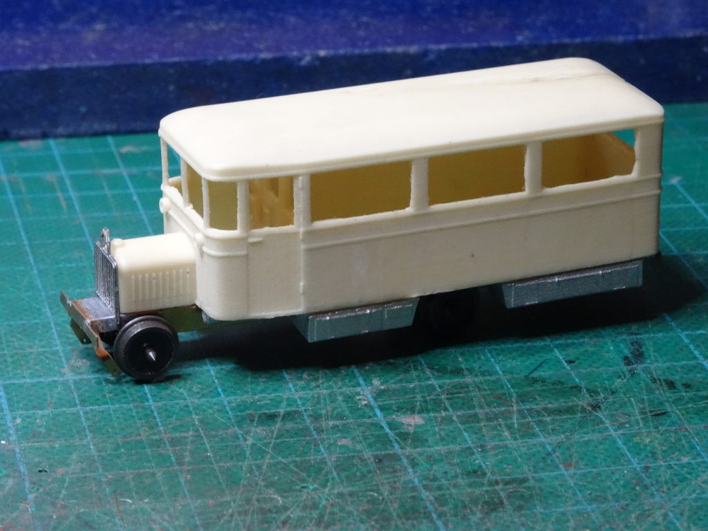

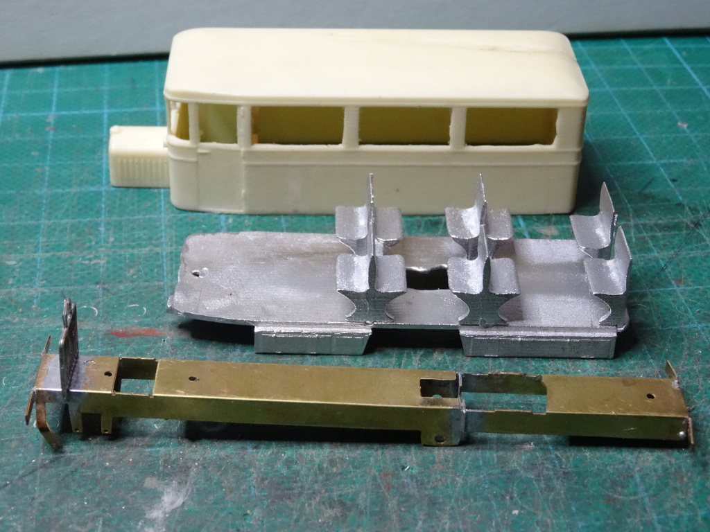

MessagePosté: 13 08 2018 à 23:18
par Marcel

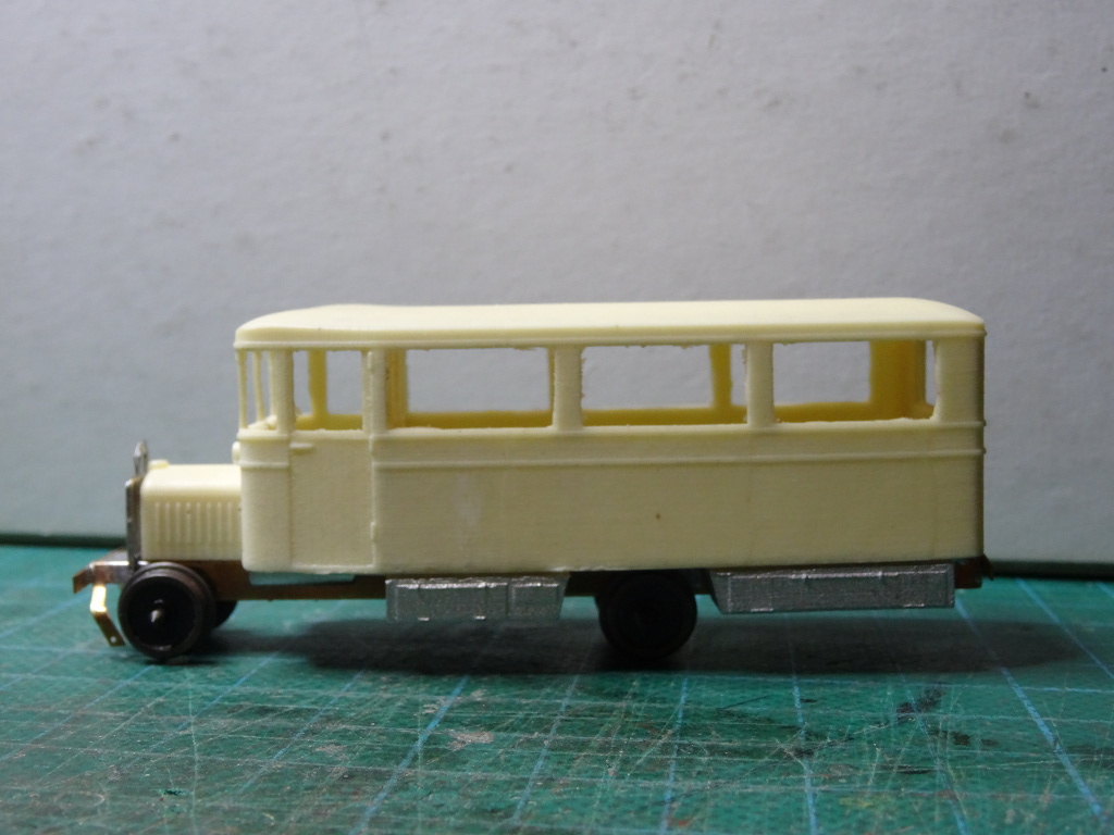

Autre projet que j'ai (enfin) fait un peu avancer : l'autorail Verney sur châssis GMC.
La caisse est moulé d'un seul bloc, s'y insère une cloison également moulée en résine.
Le plancher et les caisses sous le plancher est un moulage monobloc en métal blanc qui devrait donner un peut de "poids" (env. 30gr) à la bestiole.
Le châssis est en laiton en découpe chimique.
Ci-dessous les principaux éléments, les banquettes sont également moulées en métal blanc.
