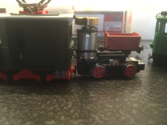

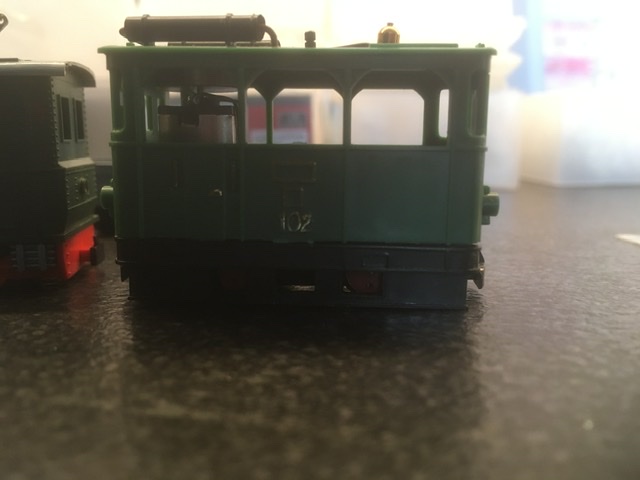

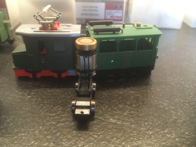

Storm a écrit:Je n'ai trop réfléchi au "comment" pour l'instant. Le soucis avec le MinitrainS dans les modèles Egger vient de la vis traversante du Egger impossible à utiliser vu la transmission interne et centrale du MinitrainS :maitre:
Je suis en train de préparer quelque photos et j'ai sorti un chassis de Gmeinder et une caisse de Tram (Egger) d'origine Jouef: la caisse vide posée sur la table touche a peine le volant d'inertie sur le chassis. Tout est a plat sur la même surface, donc une fois la caisse remontée en position correcte, y'aura pas frottement :ipb-251
Faudrait que je fasse la même manip avec la caisse de l'électrique mais faut d'abord que je remettes la main dessus
Édit : Caisse de 103 trouvée: la aussi ça passe en hauteur, par contre, y'a du charcutage de chassis a faire

Et voici les photos:
Les caisses sont sans mécaniques donc posées au plus bas
Brico HOe
