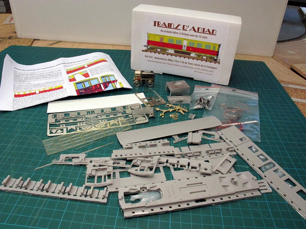

Sur mon établi en ce moment une automotrice ZBDq110 du Train Jaune de conception Train d'Antan.
Je ne sais si le montage a déjà été présenté et si je suis au bon endroit.
Comme d'habitude chez cet artisan, un kit multi matériaux qui allie résine, photodécoupes maillechort et fonderies bronze. La motorisation est confié à un bogie Bullant, les lests sont livrés, ainsi que les décalques, plusieurs numérotations sont possibles.
Dans la boite, on trouve toute "l'électronique" et la filerie nécessaire pour câbler l'engin. Il y a même une prise 6 broches normalisé pour le décodeur.

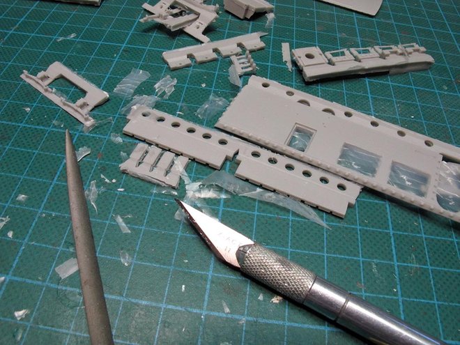

On commence par un sérieux ébavurage. C'est un peu long, mais le résultat est à ce prix.

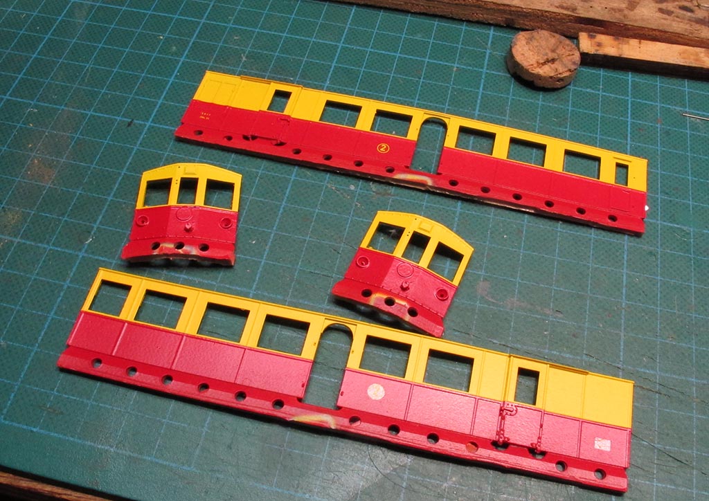

Ce qui peut dérouter avec ce type de kit et surtout la méthode de conception de Cyril, c'est que l'on commence par la peinture et la déco. Plus droit à l'erreur, il faut faire du travail propre.
Passage à l'évier pour bien dégraisser les pièces en résines, sablage léger, cela améliore le mordant de la peinture et on passe à l'aéro, apprêt, une couche de blanc pour amélioré l'éclat du jaune et passage du jaune.

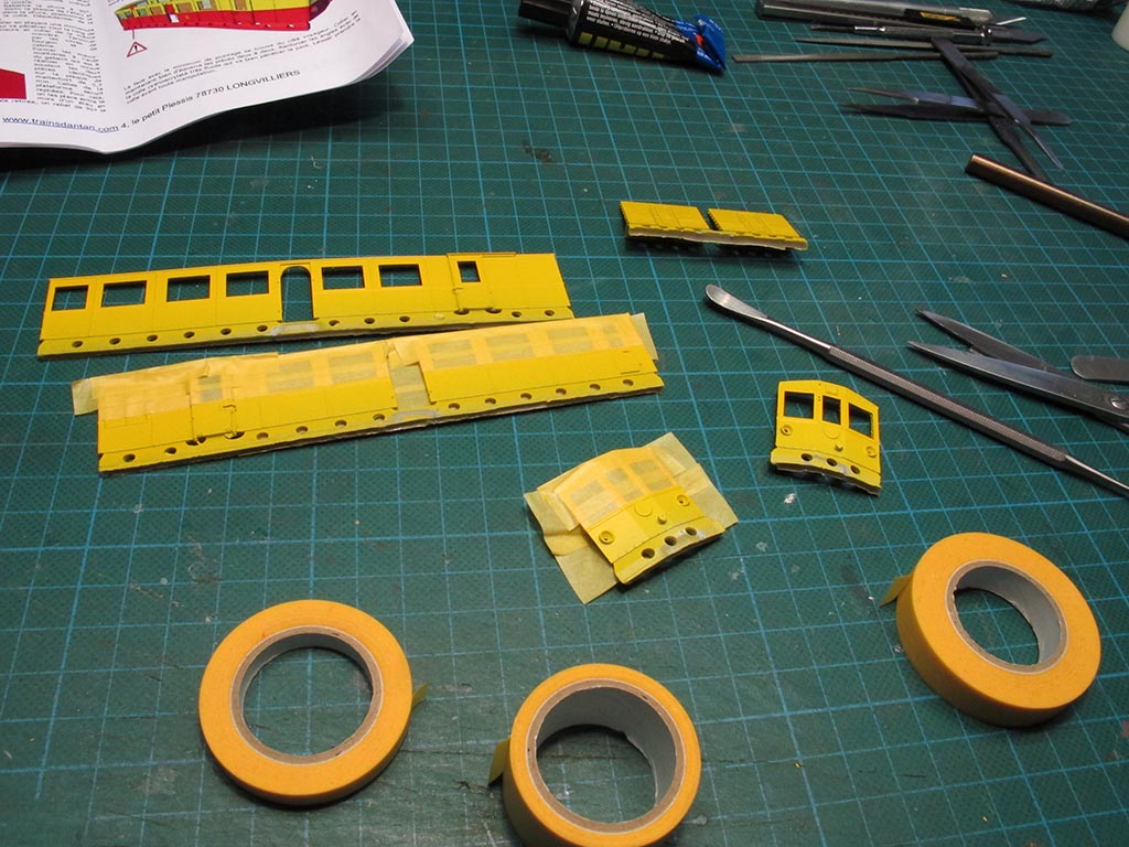

Séchage et masquage
Et un p'tit coup d'rouge

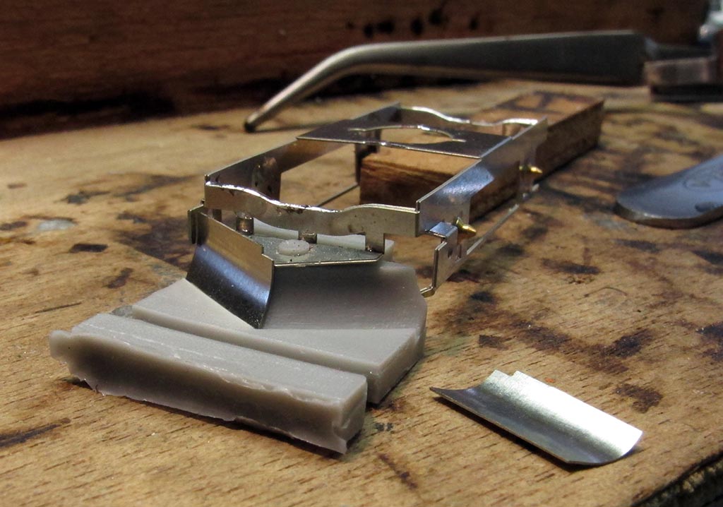

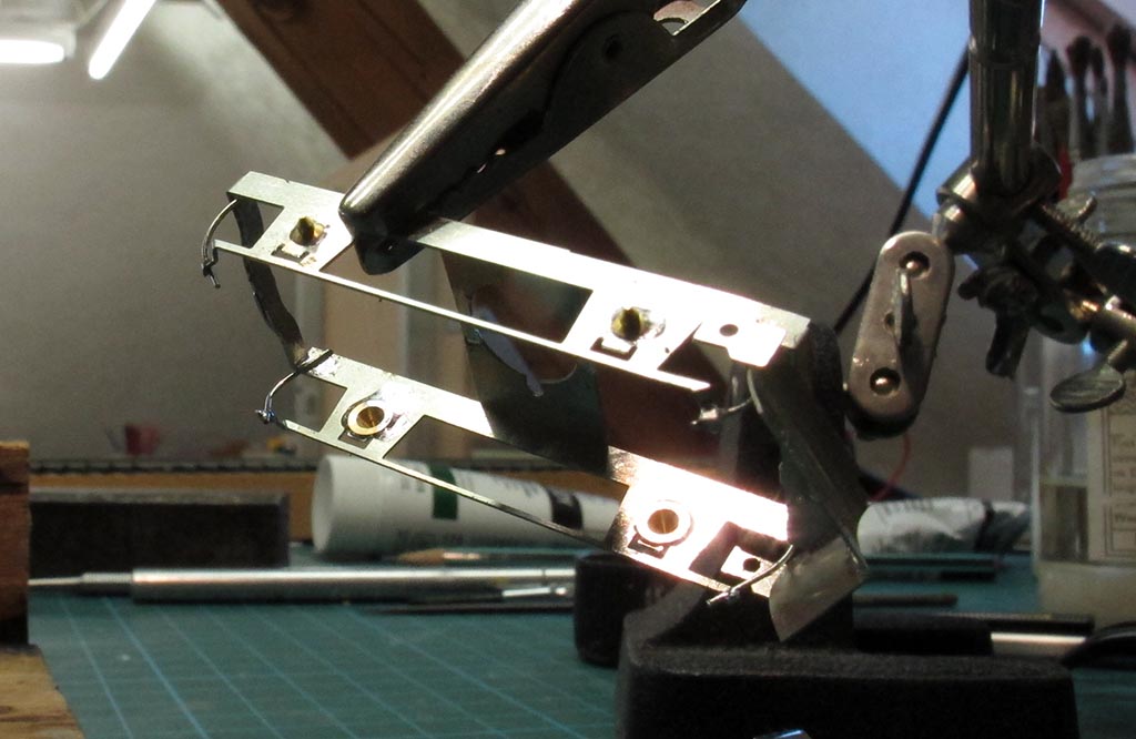

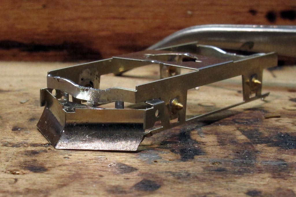

Pendant que ça sèche et avant de faire le nettoyage hebdomadaire de l'atelier :x , on peu passer à la confection des bogies. Pose des paliers, mise en forme de la structure, brasure. Tout tombe bien. Le grand concepteur pense à tout. Pour monter l'étrave chasse neige, Cyril nous livre un petit gabarit en résine qui permet de bien positionner les pièces pour la brasure et cerise sur le gâteau, les demi étraves sont mises en forme, que demander de plus.

Messagepar 3DMetrique » 07 02 2014 à 15:56
Sur la dernière image, il faut éviter de braser la partie centrale, il y a un risque de sur-épaisseur liée à la soudure, de toute façon cette partie sera plaqué contre la traverse résine et collée.

Messagepar Storm » 07 02 2014 à 19:34
Comme JP :maitre: #B6
Pour la peinture, Cyril aime faire comme ça :B3 Perso, je préfère assembler les sous ensembles (ici ta caisse) et peindre ensuite: j'évite ainsi des surprises à l'assemblage genre tracés de colle ou mauvais alignement des teintes… bon, c'est sur qu'ensuite, c'est un peu moins accessible pour poser les vitrages mais bon, question d'habitude #B5

Messagepar dan_ost2000 » 07 02 2014 à 22:31
Merci, mais il y a encore du boulot
3DMetrique a écrit:Sur la dernière image, il faut éviter de braser la partie centrale, il y a un risque de sur-épaisseur liée à la soudure, de toute façon cette partie sera plaqué contre la traverse résine et collée.
Yes Cyril, c'est dessoudé depuis sinon pas possible d'introduire l'essieux. ;)

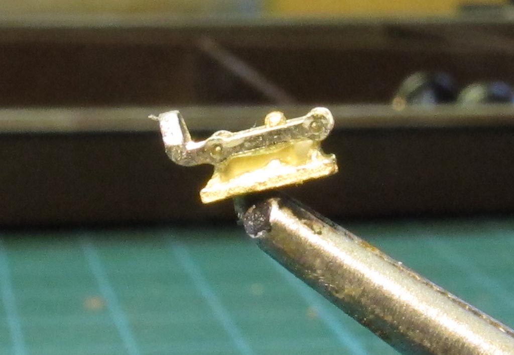

Pose des conduites de sablières, une troisième main est bien utile.
La ça se corse un peut, bon sang que c'est petit. 4 prises de courant pour le 3ème rail sont à réaliser.
Une petite pièce de fonderie, un pièce de photodec sur laquelle on contre brase une autre pour la représentation des rivets, mise en forme de la pièce, il faut que les 4 mini perçages soient coïncidents avec 4 tenons sur le pièce en fonderie, le montage fait à peine 5mm de haut. Je termine l'assemblage par collage à la cyano.

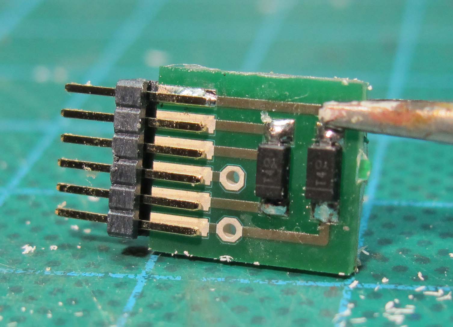

Messagepar dan_ost2000 » 15 02 2014 à 18:50

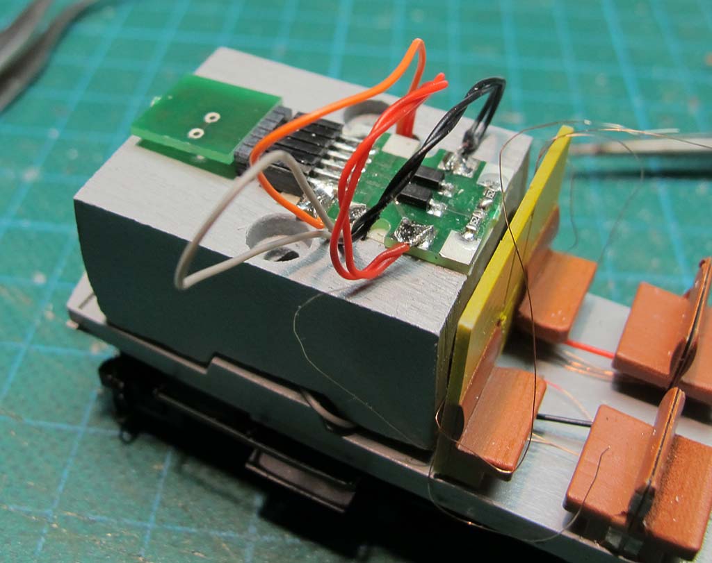

On commence par la motorisation, alimentation de la petite platine qui servira aussi pour les leds.
On pose sur la voie, on met sous tension...rien, pas un soubresaut quedal, nada. Retour sur l'établi, multimètre en main, premier reflexe, voir si il y a une continuité entre plus et moins, rien. On dessoude le tout, on vérifie les pôles du moteurs, comme les soudures sont très délicates je me suis dit que le problème venait d'ici, toujours rien. Au passage test du moteur, il tourne.
Je commence à douter, je remonte, refait le schéma, remet sous tension.. toujours pas de vie.
Je démonte la petite platine qui remplace un éventuel décodeur, et regardez bien, trouvez l'erreur...
Cyril tu voulais me tester, ou tu as un petit chinois dans ton équipe qui n'est pas bien réveillé, une seule brasure est réalisé sur les 6 pôles du mini connecteur, ouf je me sent mieux. Çà sert d'avoir fait du dépannage electro dans le passé. Voila comment passer un samedi après midi sous la pluie. H4 H4

Messagepar 3DMetrique » 15 02 2014 à 23:41
Oh put1 le petit chinois pas réveillé du tout, je vois à quel moment du montage j'ai merdé, je commence par braser une broche puis je passe aux CMS en brasant un côté, enfin le reste des brasures est effectuée, sauf que j'ai oublié le connecteur !
J'en fait rarement plus de cinquante à la fois, car après on devient un peu saoul :(
