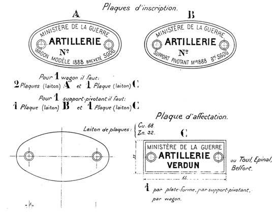

Je suis en train de construire des plates-formes Péchot et je me pose la question de la position des plaques constructeur.
Suivant la doc Péchot, il y a les plaques d'inscription et d'identification :
Plaques Péchot.jpg (60.27 Kio) Vu 5297 fois
J'ai les quantités par bogie et plate-forme, mais je ne retrouve pas les positions exactes et les bogies que mon père avait n'ont plus leurs plaques...
Quelqu'un aurait-il des photos des emplacements sur une plate-forme ? Je ne les ai pas vues sur les plates-formes à Froissy (ou j'ai mal vu ... :crazy )
La gravure des plaques est en cours, c'est juste leurs positions que je voudrais valider avant le rivetage des pièces.
Merci

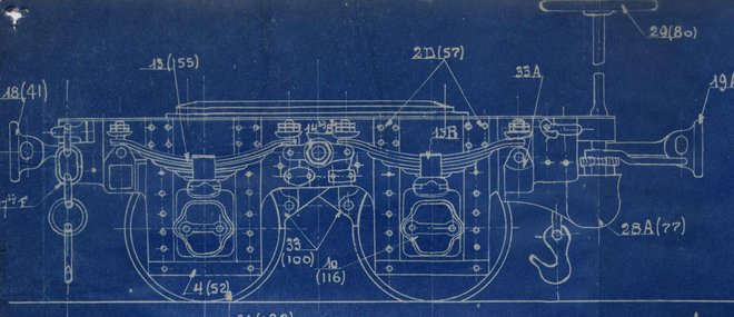

Sur ce dessin issu d'un livret de nomenclature,on distingue fort bien la position des plaques sous le balancier :
collection : moi

Messagepar Christophe_Menier » 16 01 2014 à 00:26
Merci Eric !
Reste la localisation de la plaque d'affectation sur la plate-forme.

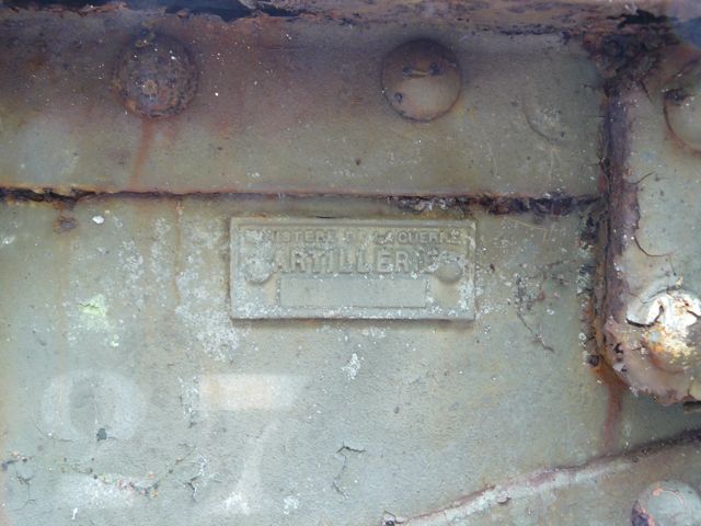

Messagepar YVES » 16 01 2014 à 01:47
Salut David :F5 .
Et voici une photo des plaques rectangulaires.

Messagepar Christophe_Menier » 16 01 2014 à 08:13
Impec merci !
La localisation devait être frappée dans le rectangle, non ? (afin d'avoir une plaque générique)
