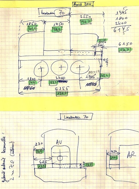

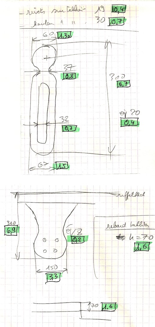

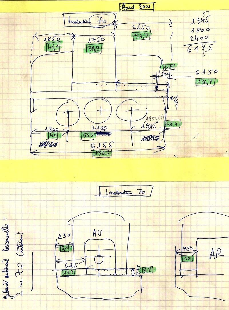

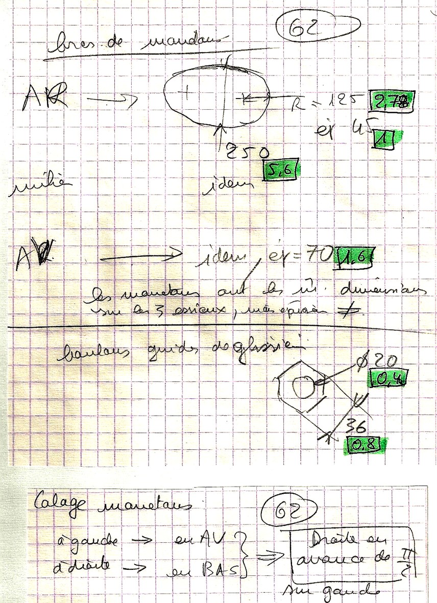

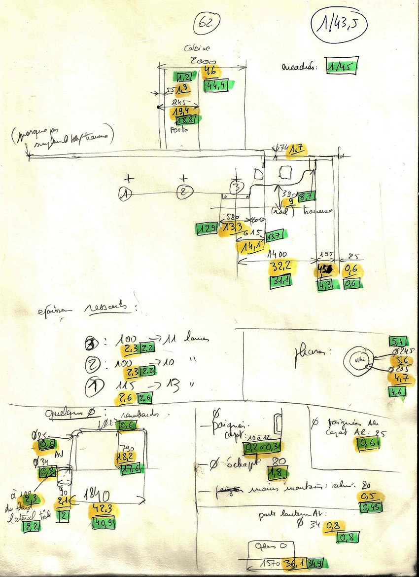

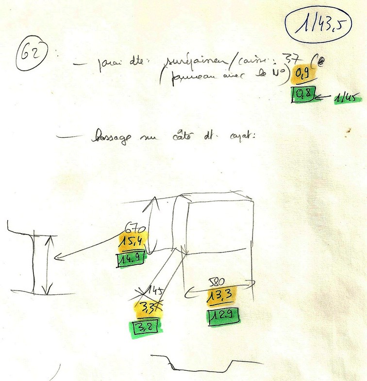

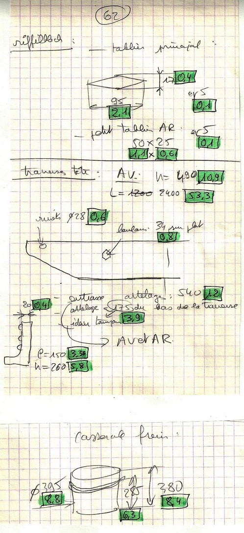

Messagepar Guy KERN » 17 08 2013 à 12:34
Je possède des "tonnes" de photos et aussi de relevés dimensionnels de ces deux engins, que je connais bien.
J'ai même dessiné et fait photograver une plaque de laiton en zéro avec les flancs de châssis, les traverses de tête, plus des éléments de détail (maneton en forme d'oeufs, freinage, etc).
Vous comprendrez bien que je ne peux pas mettre tout çà en ligne, ce serait bien trop lourd.
Par contre, je peux publier quelques photos.
Voici déjà mes relevé dimensionnels (mes excuses pour la "qualité" des documents, ce sont des originaux bruts de dessins):
Afin de ne pas saturer le message, les dessins suivants sont dans le prochain message.
A tout de suite donc...

Re: Locotracteurs 62 et 70, des informations ?

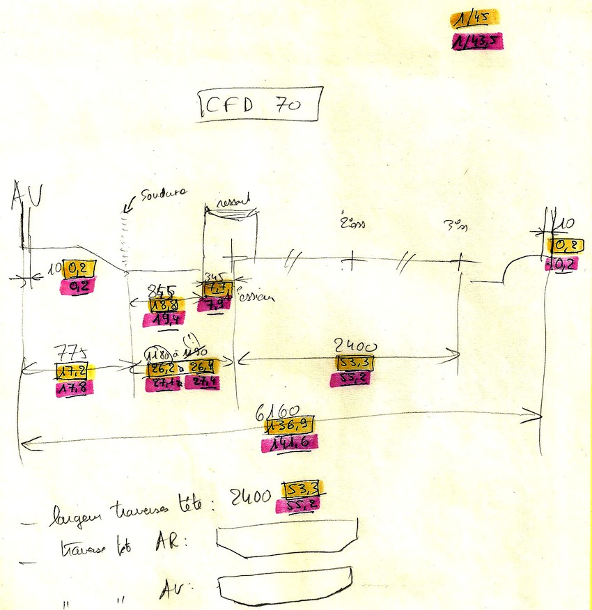

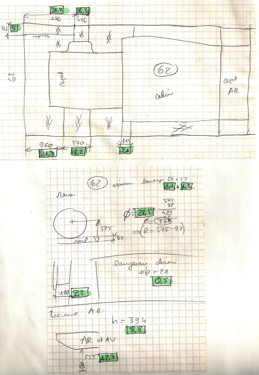

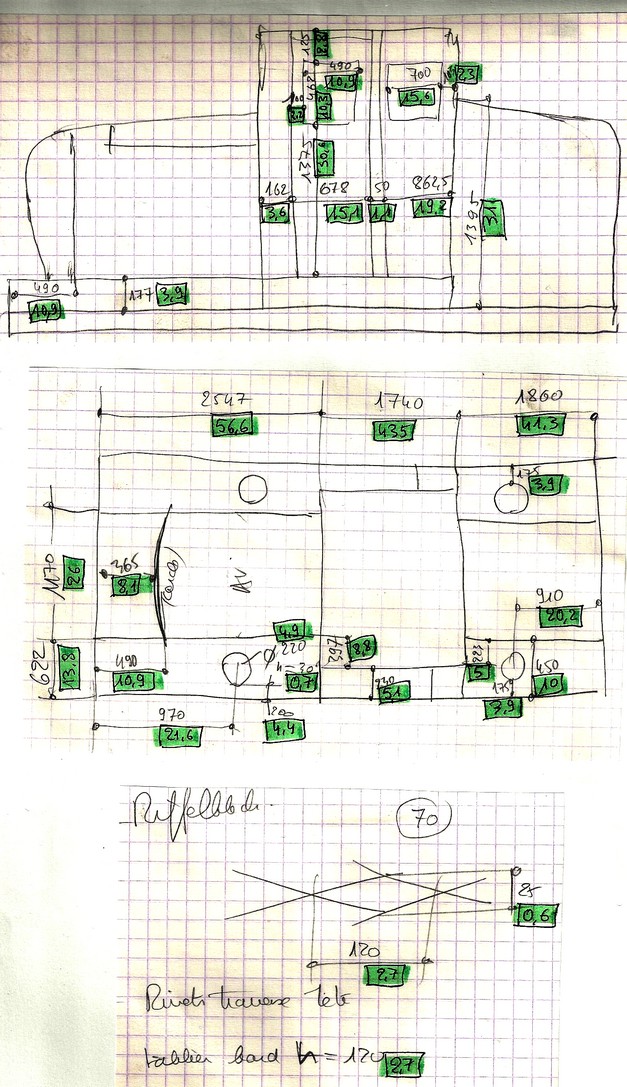

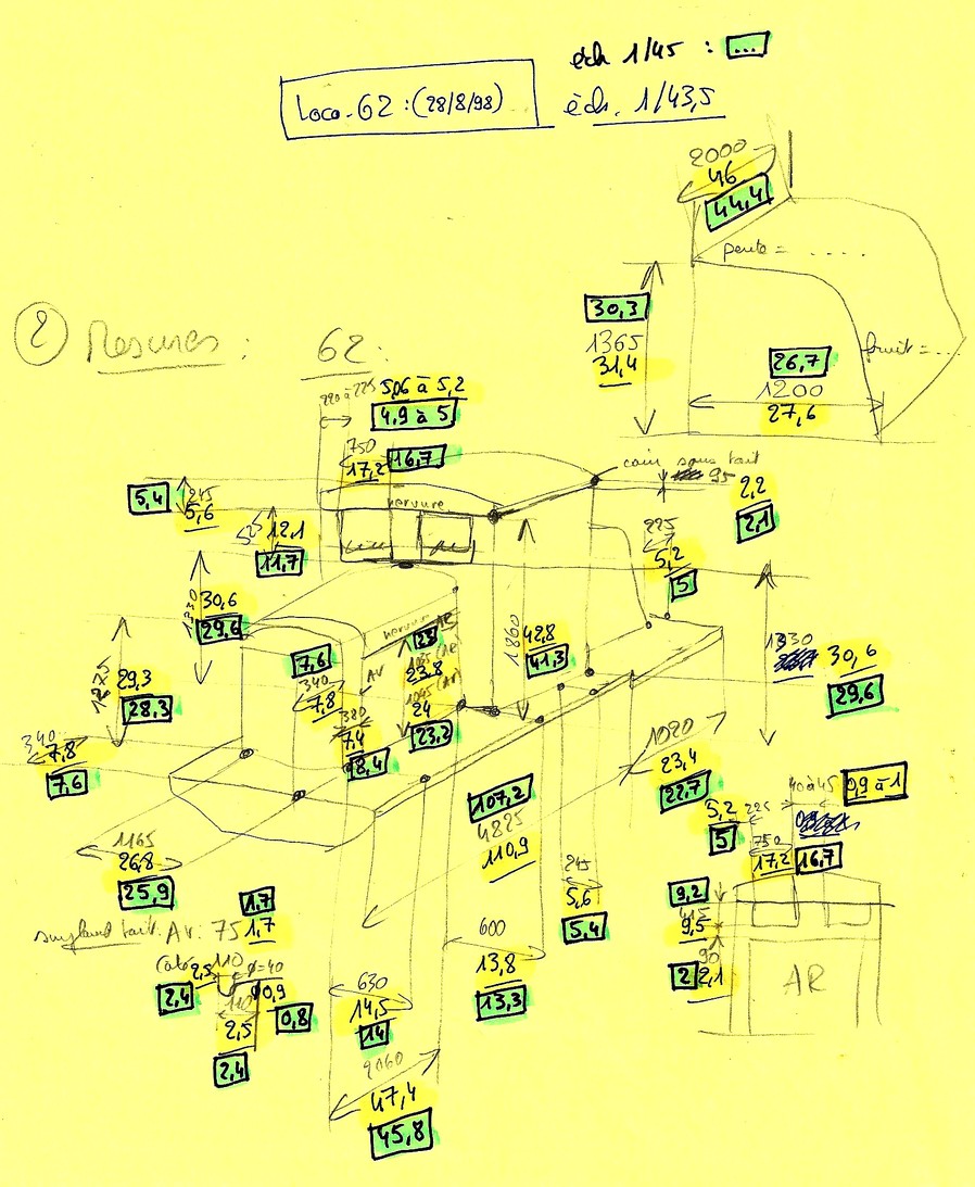

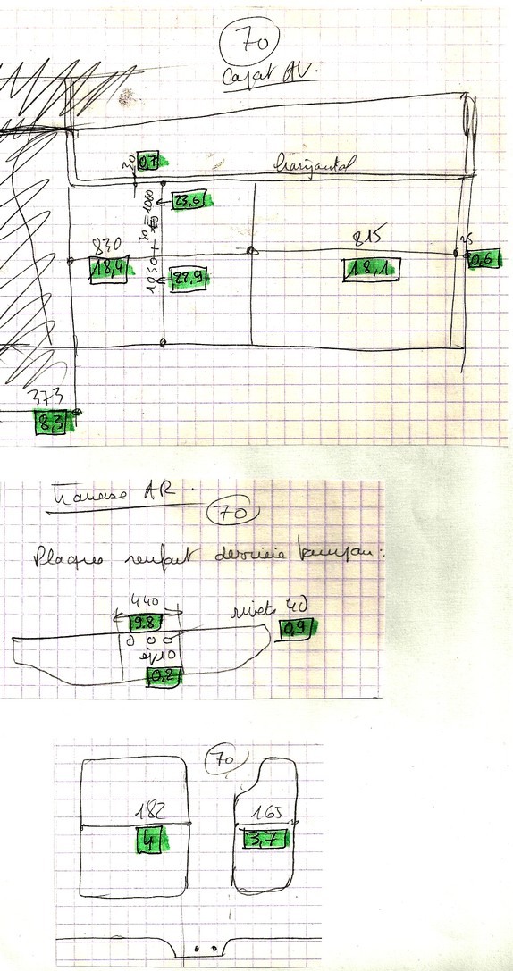

Messagepar Guy KERN » 17 08 2013 à 12:38
... et voici la suite:
En ce qui concerne les photos, vu qu'il y'en a trop, il faudra préciser ce qui vous intéresse, je peux les scanner et les publier au fur et à mesure.
En attendant, bon courage!

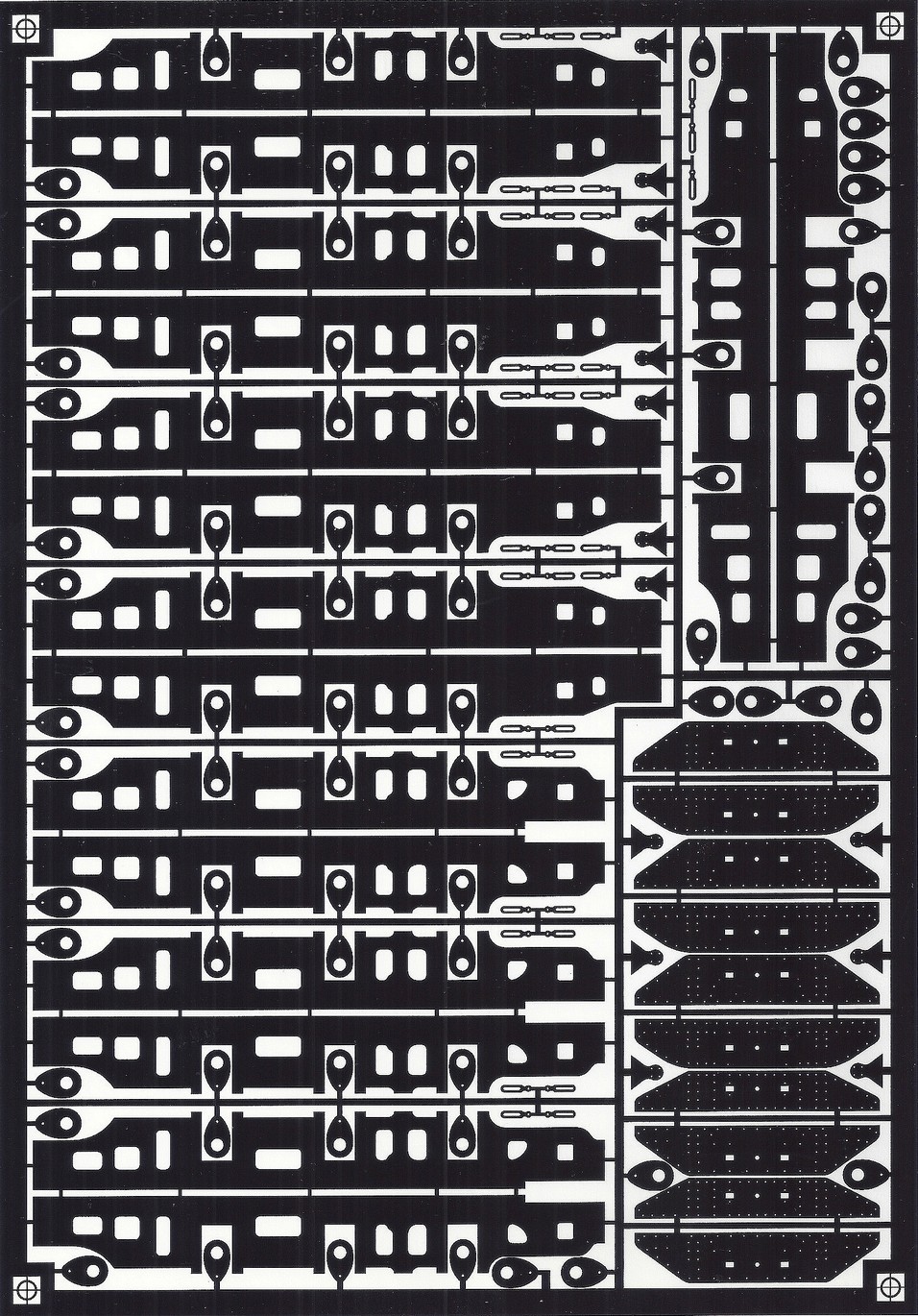

Messagepar Guy KERN » 17 08 2013 à 12:47
Coucou, c'est encore moi,
Voici une copie de la planche de photogravure que j'ai fait graver, et que j'ai dessinée.
Il n'est pas à exclure que cette planche contienne une erreur grossière (je l'ai dessinée il y a plusieurs années): à vérifier donc!
Pour ceux qui voudraient une épreuve précise sur papier haute définition, manifestez-vous, en précisant vos coordonnées. Je vous demanderai juste les frais de port et de papier HD.
Voici les miennes:
guy.kern@wanadoo.fr
ou: 03 89 81 20 07
Cordialement, Guy

Messagepar Punavai » 18 08 2013 à 02:39
Le MTVS consacré aux CFD de la Lozère ne comporte pas de plan ou de dessin concernant les locotracteurs 62 et 70, mais seulement des photos.
Merci donc à Guy Kern pour ses relevés de cotes des engins réels et de la plaque de photogravure des châssis.
Il y a quelque temps, Pk26 avait réalisé un beau locotracteur en H0m sur la base d'un châssis PMT à l'échelle TT. A voir ici http://www.passion-metrique.net/forums/viewtopic.php?f=6&t=4925
Ce pourrait être une bonne source d'inspiration pour ABJ Train.
