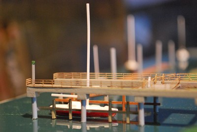

J'ai fait de la découpe de rambardes au 1/300...la photo n'est pas top mais l'APN était en train de rendre son dernier souffle :?
Rambarde au 1/300

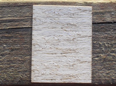

Autre début de réponse, au sujet des veines du bois. J'ai fait un dessin à l'arrache hier soir et viens de terminer l'essai.
plaque d'essai 34x26mm
Les veines devraient être plus serrées mais avec une souris c'est pas simple de dessiner :rod_siflet
Dès que je peux je ferai un essai à partir d'une photo pour voir.
La plaque d'essai fait 34x26mm en 0,4mm d'épaisseur. Les planches sont en largeur 2mm.
