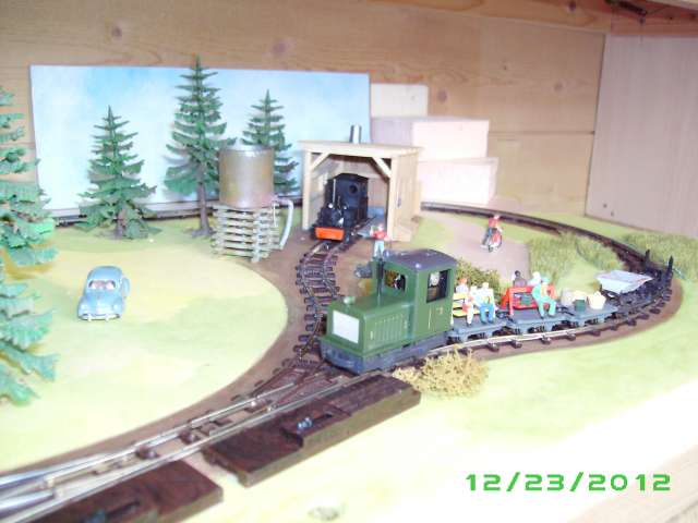

Bonsoir .Je n'ai jamais utilisé de rampe pour mon matériel EB . Toutefois je pense que 1 cm de Ht pour 50cmde Lg me semble convenir car les petites bêtes tirent bien.
