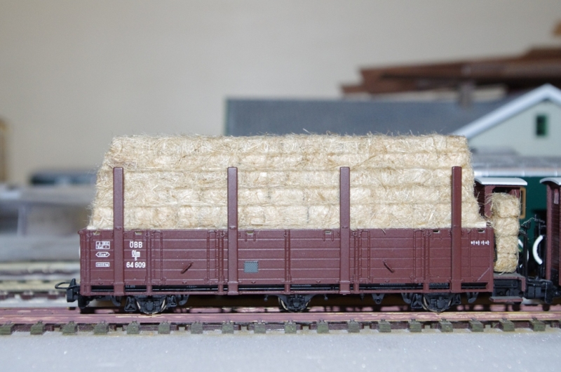

C'est ce qui s'appelle du déterrage de post mais je viens seulement de retrouver la photo. Le chargement de paille est peut-être un peu trop régulier par rapport à l'original.

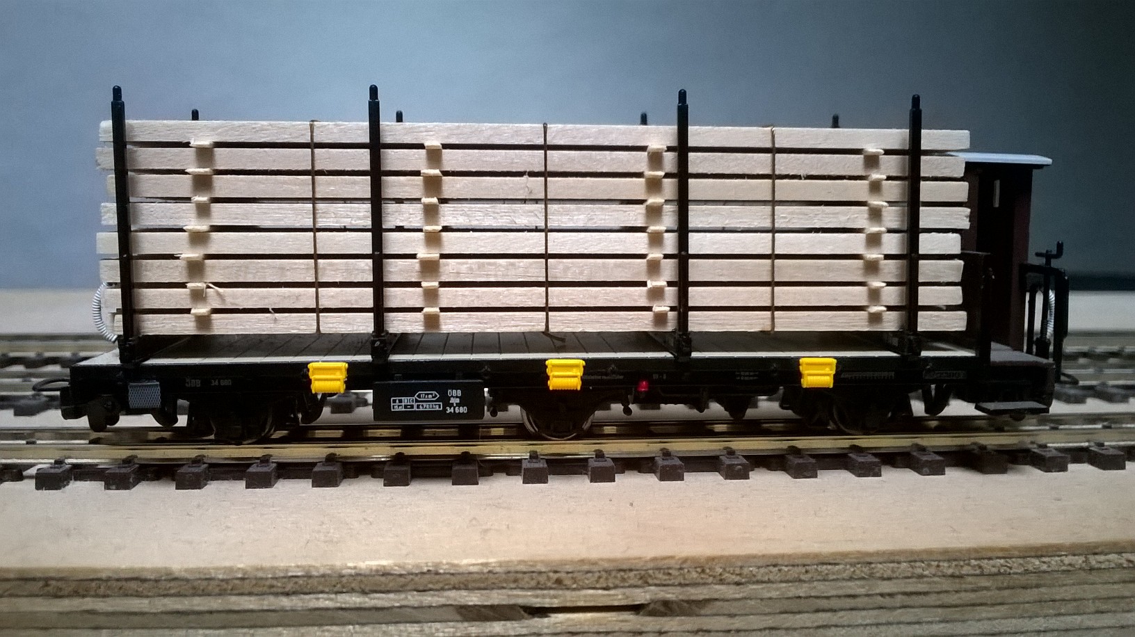

Messagepar Ian » 14 08 2015 à 18:33
J'ai profité de cet après-midi pluvieux pour confectionner un chargement de poutres pour le wagon plat à ranchers Liliput. J'ai utilisé des profilés en noyer acheté cet été dans un magasin de modélisme en Italie.
Ian
Ian
Messages: 244
Enregistré le: 30 08 2010 à 21:01
Re: nouveaux wagons Liliput
Messagepar catenaire1500v » 14 08 2015 à 18:36
J'aime beaucoup tes deux chargements Ian :rod_coeur :rod_coeur :rod_coeur ils sont très réaliste #B6
avec quoi avais tu fais le chargement de paille ?

Messagepar Ian » 14 08 2015 à 18:56
Merci Pascal. Le chargement de paille est constitué d'un bloc de Dépron recouvert de fillasse de plombier (chanvre) coupé en tronçon de 1-2 mm de long et collé à la colle blanche.
Ian
Ian
Messages: 244
Messagepar catenaire1500v » 14 08 2015 à 19:42
Très beau travail #B6 le dépron est fait d'un bloc travaillé ou plusieurs collés les un sur les autres ?
En tout cas, très réaliste :rod_coeur
pascal
catenaire1500v
Messages: 1120
Enregistré le: 03 09 2006 à 21:41
Localisation: Paris XIII
Messagepar Ian » 14 08 2015 à 21:21
En regardant mon chargement de paille de plus près, je viens de rendre compte que je n'ai pas utilisé du Dépron pour le confectionner mais du balsa (épaisseur de 1mm). Chaque étage mesure 4 mm(ce qui correspond à peu près à l'épaisseur d'une botte de paille réduite au 1/87). L'avantage du balsa c'est que sa couleur est proche de celle de la paille. De cette façon, s'il manque une peu de fillasse cela ne se voit pas trop. Je vais sans doute refaire ce chargement qui me semble maintenant un peu trop régulier.

Messagepar catenaire1500v » 15 08 2015 à 06:30
Donc si je comprends bien, avec le balsa, tu as fais étage par étage :C4 sacré boulot :maitre:

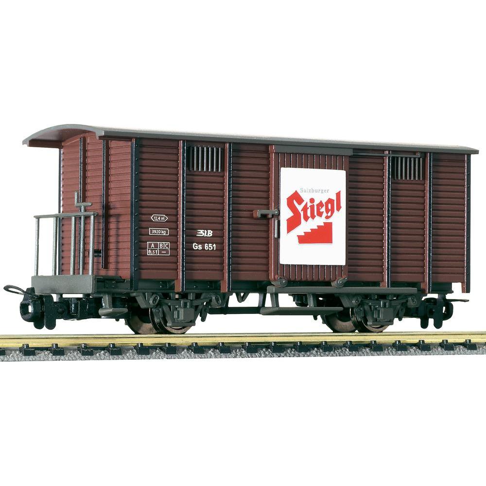

Messagepar catenaire1500v » 16 08 2015 à 16:00
Je profite de ce fil pour poser une question, en fait j'aurai voulu savoir si le wagon Gs651 Liliput ref. L294280 en marquage SLB est immatriculé au Pinzgauer Lokalbahn ou au Zillertalbahn ?
pascal
catenaire1500v
Messages: 1120
Messagepar Ian » 16 08 2015 à 17:07
Bonjour Pascal,
Je ne suis pas certain que la décoration reproduise un wagon existant réellement. Si je me souviens bien Liliput a proposé deux autres wagons: Le premier sensé appartenir au Zillertalbahn et le second au StLB.
SLB indiquerait forcément le Pinzgauer Lokalbahn.
Ian
Ian
Messages: 244
Messagepar catenaire1500v » 16 08 2015 à 17:43
Bonjour et merci Ian :maitre:
Il doit y en avoir quatre quatre:
- ref. L294281 - Birra Murauer - gris - G 165 - StLB
- ref. L294283 - Birra Stiegl - blanc - Ds 452 - SLB
- ref. L294280 - Birra Stiegl - brun - Gs 651 - SLB
- ref. L294282 - Zillertal Bier - brun - Gwks/101 - Zillertalbahn
Effectivement, il est fort possible que le wagon L294280 soit une décoration fantaisiste de Liliput, vu que d'après ce que j'ai compris, le service marchandises a été rétabli sur le Pinzgau par les SLB en 2008 uniquement par rollwagen, mais bon, vu qu'il n'y a quasiment pas de wagon SLB du Pinzgau sur le marché, je vais m'en offrir deux ou trois, j'ai bien un blanc ref. 294283, je pensai que c'était aussi un wagon du Pinzgau :?
Je pensai que le Zillertal faisait partie des SLB :F9 c'est bien compliqué tout ça :oups2:
pascal
catenaire1500v
Messages: 1120
Messagepar Ian » 16 08 2015 à 17:46
Tu peux rajouter la référence L294282 - Zillertal Bier - brun - Gwk/s 101 - Zillertalbahn.
Je te confirme que les SLB et le Zillertalbahn sont deux compagnies différentes qui semblent se prêter du matériel roulant plutôt facilement.
Ian
Ian
Messages: 244
Messagepar catenaire1500v » 16 08 2015 à 17:55
C'est fait chef ;) j'étais en train de modifier mon post quand tu as posté le tiens :mrgreen:
Le Pinzgau et le Zillertal sont deux compagnie gérées par une même entité ou deux entités différentes :F9
pascal
catenaire1500v
Messages: 1120
Messagepar Ian » 16 08 2015 à 18:07
Ce sont bien deux compagnies gérées par deux entités différentes. De mémoire le SLB appartient à la région de Salzburg (Land Salzburg). Le Zillertalbahn exploite également des lignes de bus dans la vallée.
