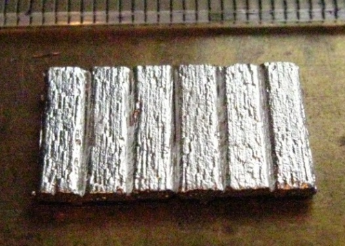

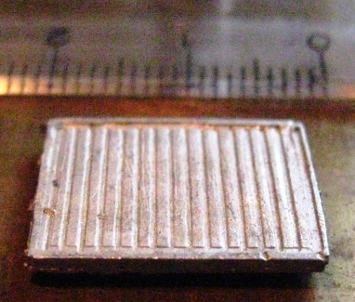

Je pense que les planches de Neuwied sont plutôt destinées à des matériaux plus épais que le "dünn Karton" spécifié ;)
J'ai été obligé de rajouter des petites languettes ici ou là afin de pouvoir coller entre eux des éléments que, d'habitude avec Crafty, je dessine d'un seul trait en prévoyant des rainages pour les pliures, comme, par exemple, les quatre morceaux du châssis #B1
En fait, ma technique "crafitenne" est de dessiner les éléments en trois exemplaires dont un tourné à 90°. Ces éléments primitifs une fois collés ensemble donnent une structure genre "contre-plaqué", en supposant que le sens de laminage du papier est similaire à la fibre du bois. Avec mon bon vieux bristol 180 g qui fait environ 3/10 d'épaisseur, j'obtiens des pièces qui ne font pas loin du mm. On peut alors, jouer sur des collages par la tranche, chose impossible avec une seule épaisseur.
Sûr qu'avec de la carte plastique de 1mm ça devrait être plus facile :F5

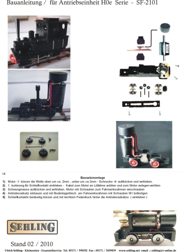

Merci ... Je vais étudier ca .... Motoriser ? On a vu pire, même en HOe .... :ipb-251
Il y a des choses bien ici ... http://www.sehling.net/

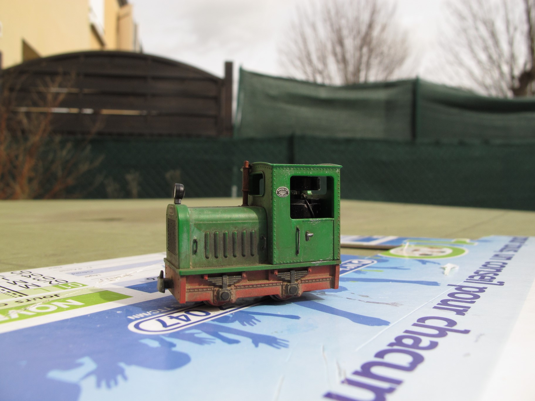

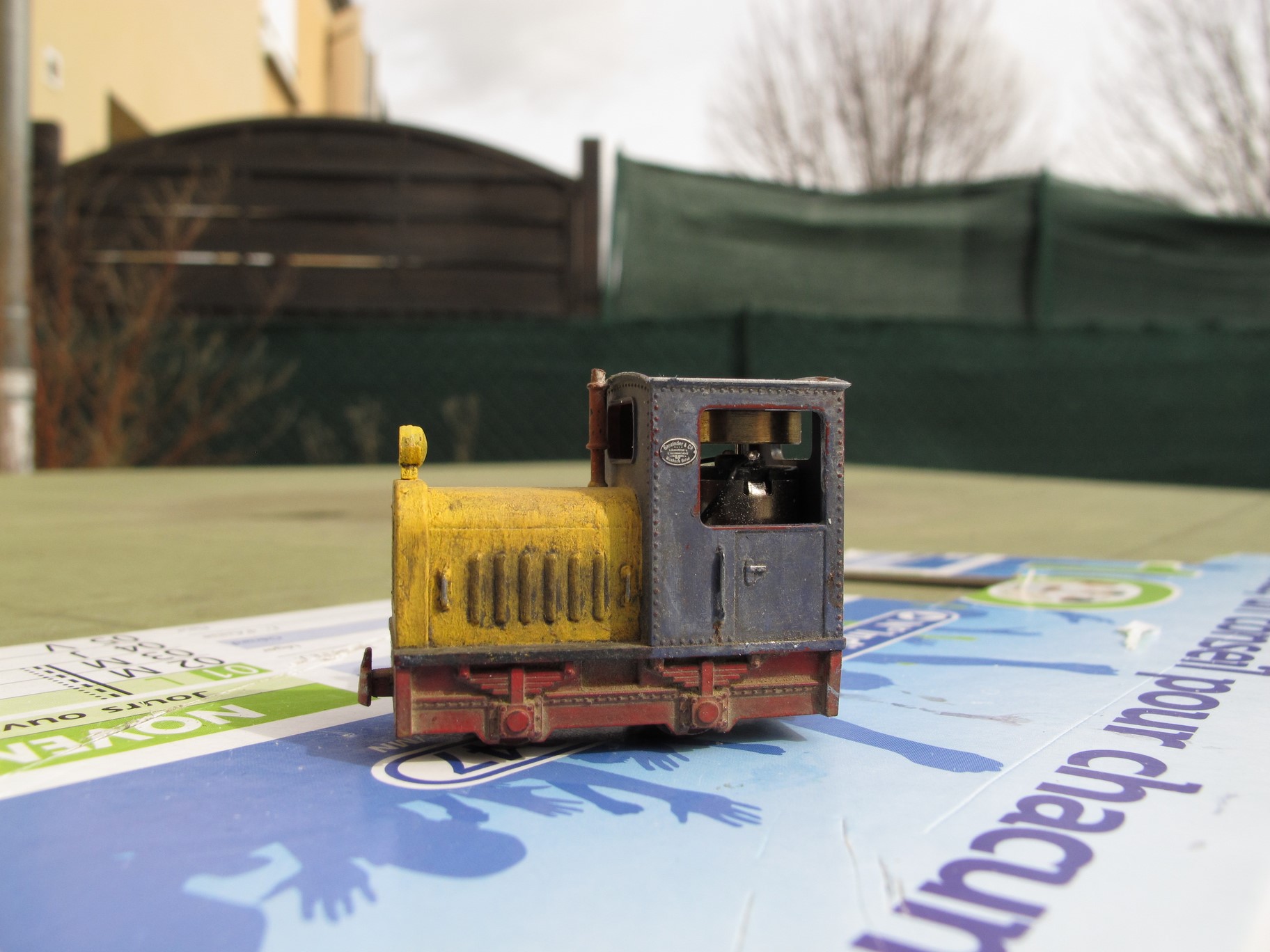

Mes 2 gmeinders sont passés par la case patine, le 2ème peut paraitre bizarre mais je me suis inspiré d'un modèle réel !

Bien vu les patines Matthieu !

Ah bravo, c'est malin, je vends du matériel tout beau tout neuf et cet olibrius passe son temps à le salir :mdr: :mrgreen:
Blague à part, très beau boulot !

Et encore, la patine est légère, ça aurait pu être pire !

J'aime bien la version 2. Ça change des patines habituelles. #B6

Je ne savais pas trop quoi faire pour la version bordeaux du gmeinder et en feuilletant le feldbahn band 12, je suis tombé sur cette version bicolore !
