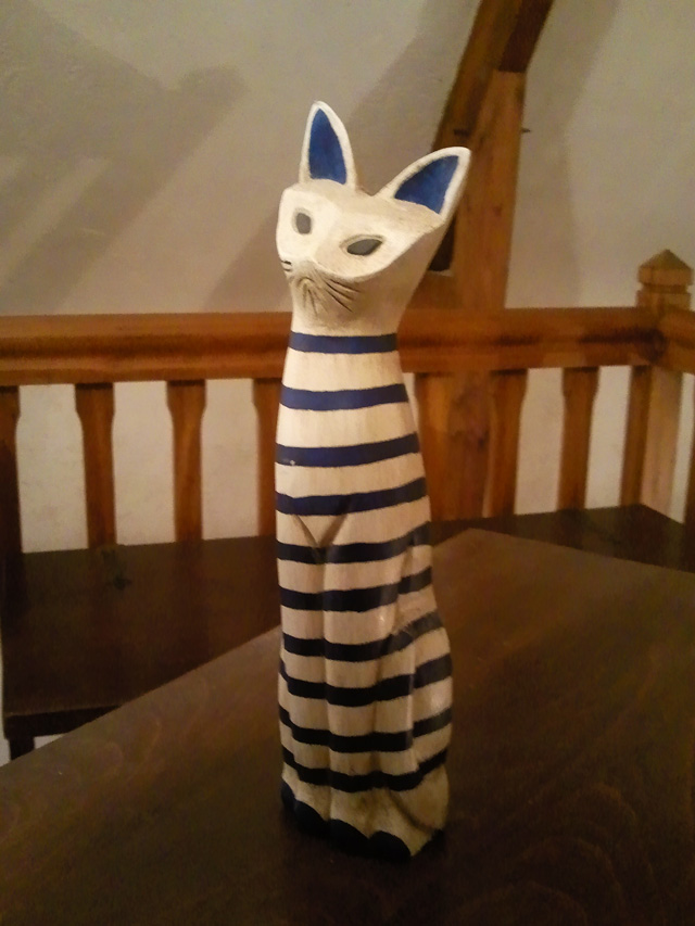

J'ai fait le test très rapidement avec mon téléphone portable et une statue de chat qui était à ma portée.
Une des trente images :
Bon c'est pas terrible, mais on peut améliorer la chose avec un peu de soins dans la prise de vue (je n'ai mis que 5 secondes de vidéo car c'est assez long pour créer la chose):
Il faut maintenant que je teste l'import dans 123D pour finaliser en stl...

Visiblement ça corrige de pas mal d'imperfections, l'idéal serait de faire tourner le sujet en laissant l'appareil fixe et en faisant plusieurs tours en modifiant la hauteur de la prise de vue.
Sinon mon chat est creux et pas fermé, il y a encore pas mal de travail avant de faire un stl convenable !
