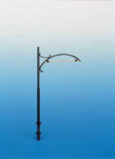

Bon, en un mot, quelqu'un peut'il nous indiquer (voire nous recommander) une caténaire simple fil type Tramway, mais une caténaire légère, fine, adaptable aux courbes de faible rayon, discrète mais solide, pas trop chère ... J'espère qu'il ne faudra pas la confectionner de toute pièce encore une foif ! :C2
Nous connaissons déjà la Sommerfeld, la Luna Tram , ensuite ??? Merci d'avance. #B6

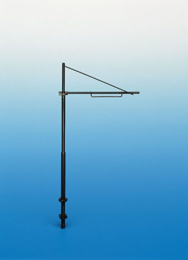

Par contre, à propos de Sommerfelft (http://www.sommerfeldt.de/index2.html), nous connaissons - évidemment ! :mrgreen: - tous le poteau style "belle époque" qu'ils produisent depuis, pfouuuuuu, au bas mot les années 70, voire 60 :
... mais connais-tu celui-là ? je ne l'ai découvert que récemment :!: sur leur site internet, je le trouve à la fois plus "classique" et bien plus "polyvalent" pour un réseau français :
Si c'était à refaire, c'est indiscutablement de modèle que je choisirais pour mon réseau ! #B2

Ah oui ... Le nouveau style Sommerfeld a l'air au poil ... Reste a savoir si les longueurs sont assez fines et résistantes a la pression des pantos ou des archets. Bonsoir Storm. Merci pour le tuyau. Remarque que le matos d'apogée vapeur, s'il est trop cher, peut n'être installé qu'au premier plan. faudrait voir des échantillons, on verra ça à Villebon en Novembre.

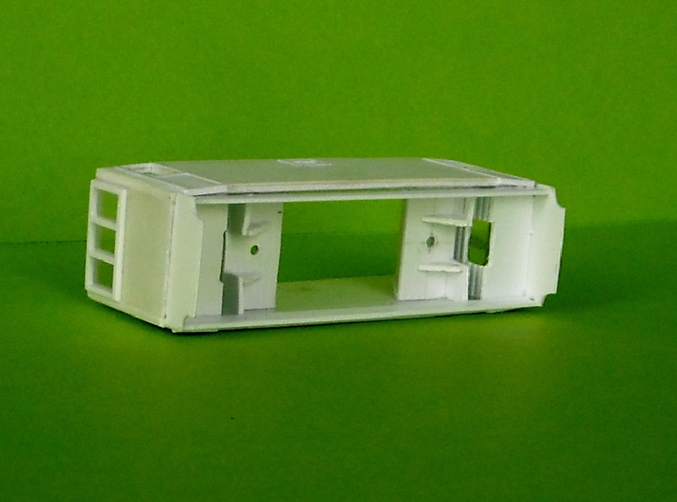

Pas tout a fait, JM, mais si je ne trouve rien à Villebon il faudra bien se résoudre a la faire soi-même .... Le travail sur la caisse est pratiquement terminé, le toit aussi (j'en ai bavé !) et j'adapte le châssis moteur Halling. Allons, en gros ca devrait être terminé vendredi prochain. Je te passerai des clichés.

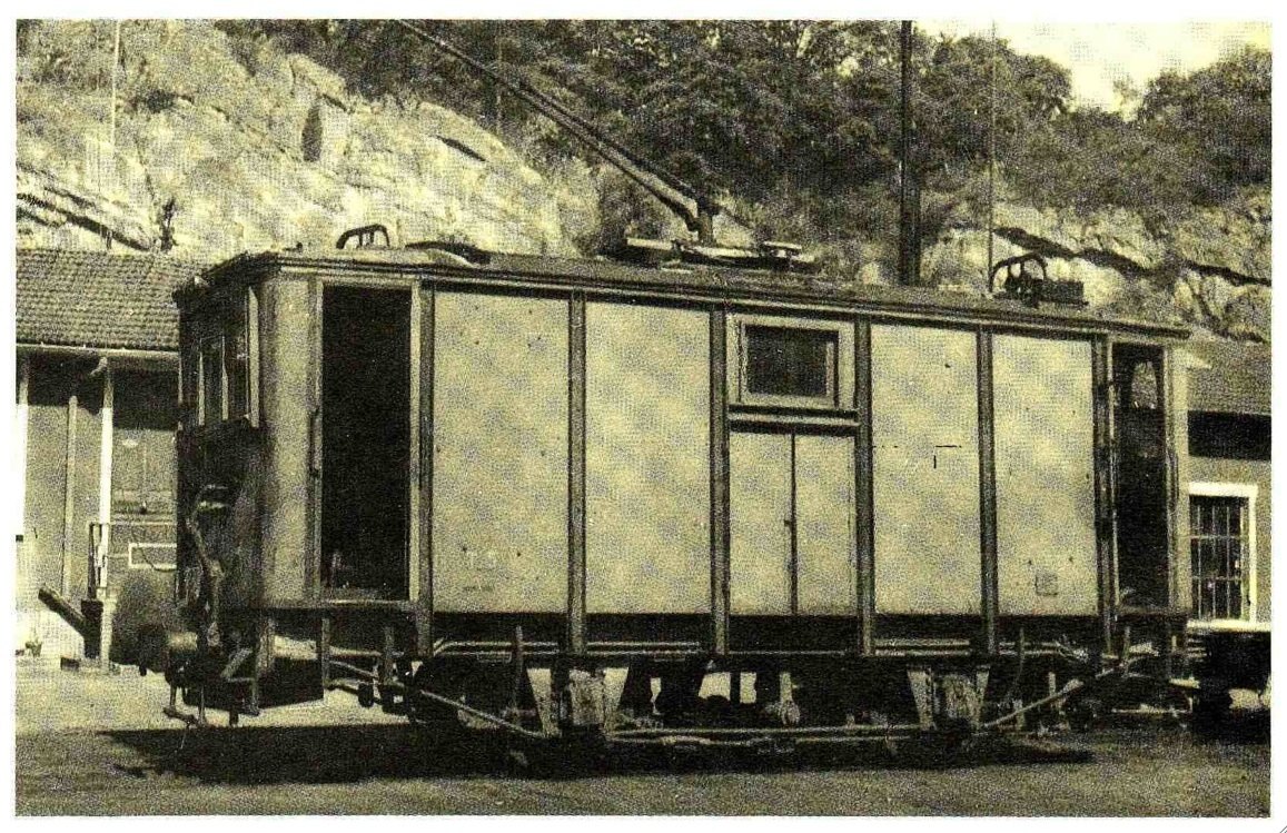

Le petit mail d'Abran est arrivé chez moi, voici donc le voile levé sur ce que nous allons bientôt voir en H0m... :D

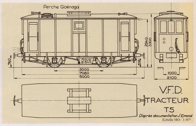

Un plan de l'engin en question...

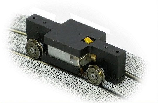

... le châssis moteur qui ira dessous...

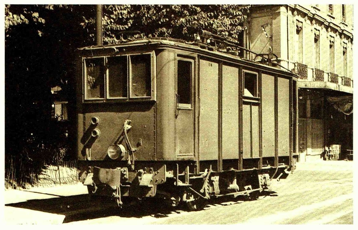

... et deux photos du vrai "en situation" !
Bref, encore du 100% inédit en gestation ! #B6

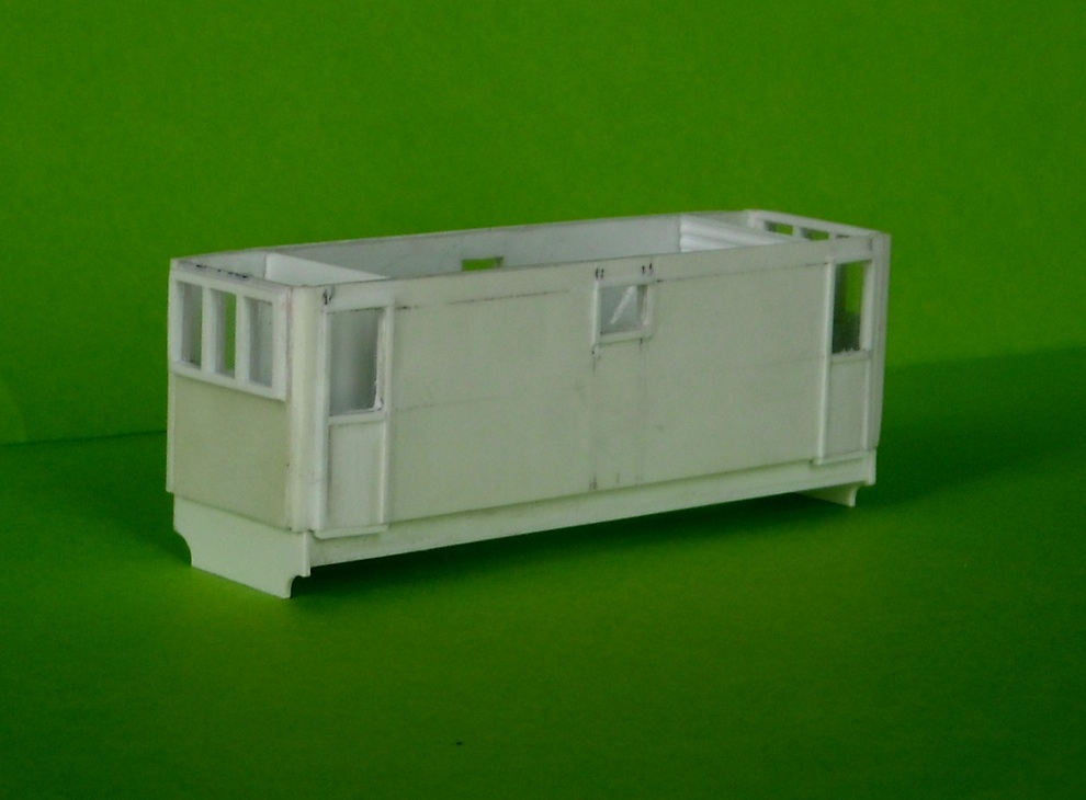

Oui, tu m'avais fait parvenir un cliché de ta motrice des VFD sur un pont de ton réseau ... Ton modèle reproduit celle a essieux radiants, la mienne est montée sur truck Brill, mais les caisses sont identiques. Pour l'instant je suis sur le tracteur T5 sus mentionné dont la mise en forme de la toiture m'a donné du fil a retordre. Coup de bol, le châssis Halling répond pile poil a mes besoins tant au niveau d'entraxe des essieux (3cm5 pour 3m en réalité soit 3cm44 a l'échelle) qu'au niveai du diamétre des roues (10mm pour 840 cm en réalit"é soit 9mm6 a l'échelle).

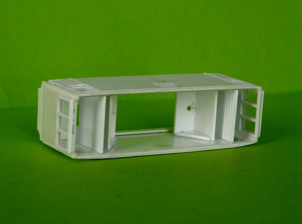

Le chaudron est terminé, le toit aussi, je marne sur le berceau du châssis.

Je viens de recevoir les premiers clichés de la construction du "T5" par Abran : le "chaudron" est bien avancé ! :D
