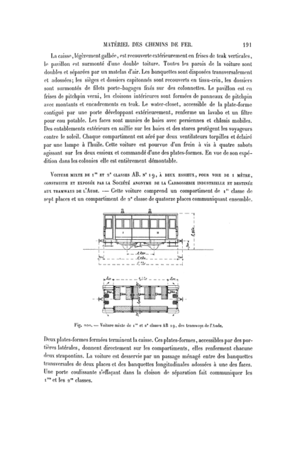

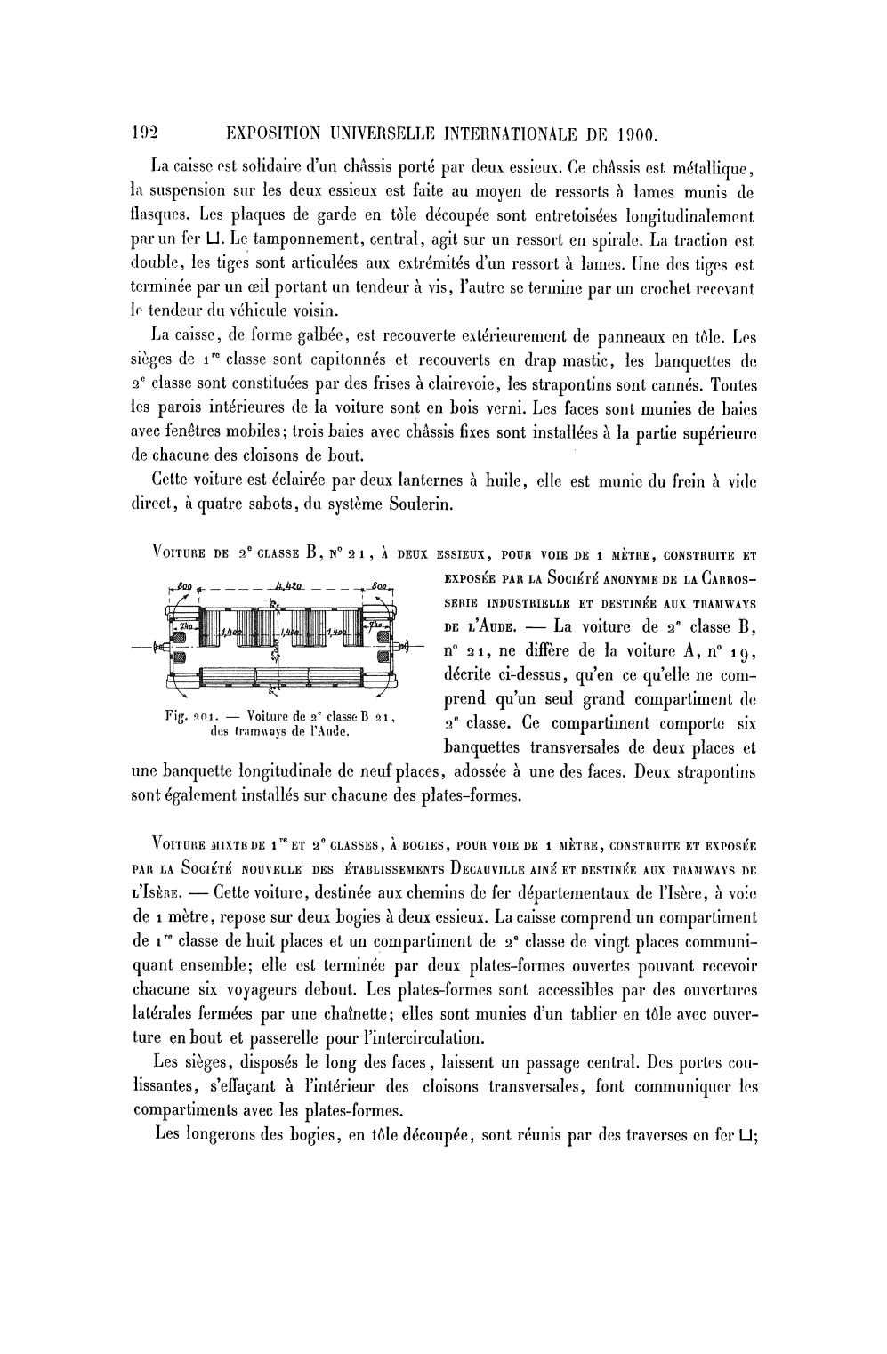

Messagepar Punavai » 28 07 2011 à 22:17

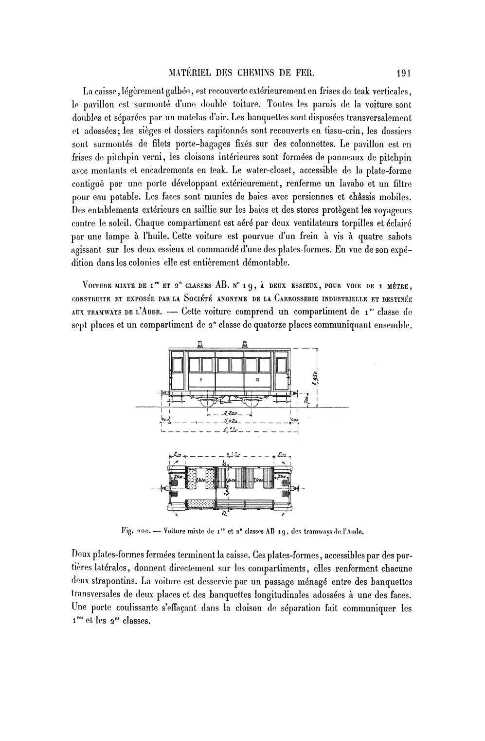

Dans une revue ancienne concernant l'Exposition Universelle de 1900, j'ai trouvé ce schéma de la voiture mixte des Tramways de l'Aude. Ce matériel est du à la Société Anonyme de Construction Industrielle. Un forumiste connait peut-être cette ancienne entreprise.
Voiture Mixte des Tramways de l'Aude RC.jpg (39.73 Kio) Vu 5031 fois
Et ceci,
Et encore cela.
J'ignore si c'est finalement ce matériel qui a équipé les Tramways de l'Aude, car sur ces schémas les plateformes sont fermées, alors que sur la carte postale ancienne (CPA), elles paraissent ouvertes. Le fascicule de la FACS consacré à ce réseau en dit peut être plus.

Messagepar Scalpa » 29 07 2011 à 09:01
Ce n'est en effet pas le même modèle mais le chassis semble identique. Si on remplace les portes on à la place pour les plates formes. Ce document n'est pas loin de ce que je recherche
Merci #B6

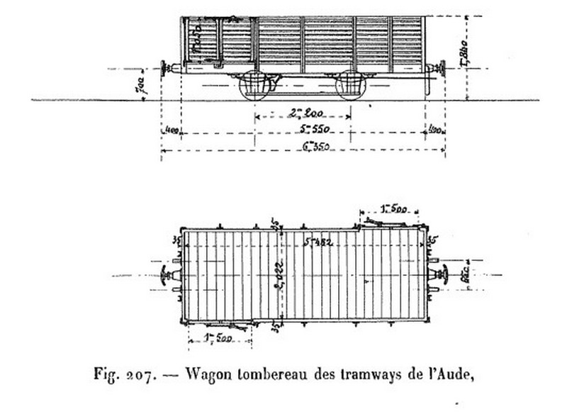

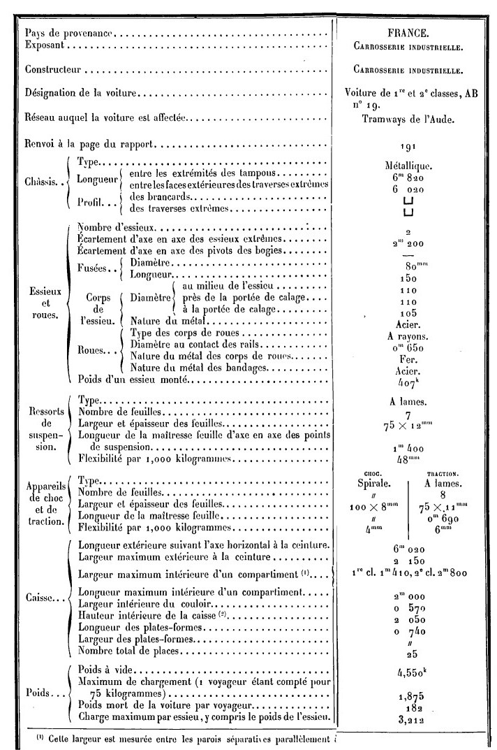

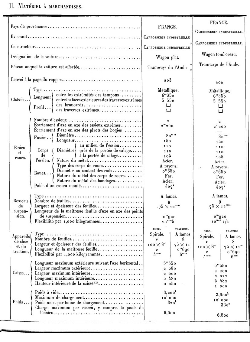

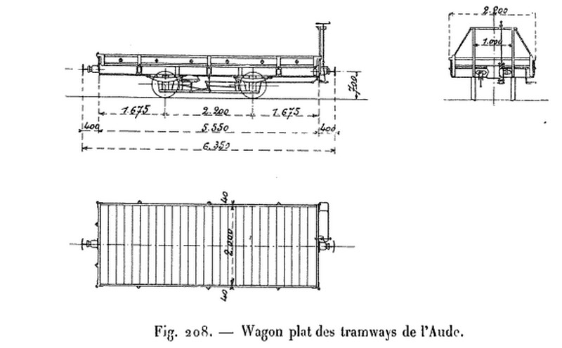

Messagepar Punavai » 26 08 2011 à 07:40
En poursuivant mes recherches dans les archives du Conservatoire National des Arts et Métiers, j'ai trouvé ces documents intéressant les Tramways de l'Aude.
Tout d'abord, les caractéristiques techniques de la voiture mixte, dont le schéma a été transmis précédemment...
Puis, les caractéristiques du wagon plat et du tombereau...
Et enfin, les plans des wagons qui vont bien pour les réaliser en modèle réduit.
Bon courage Scalpa pour la réalisation.
