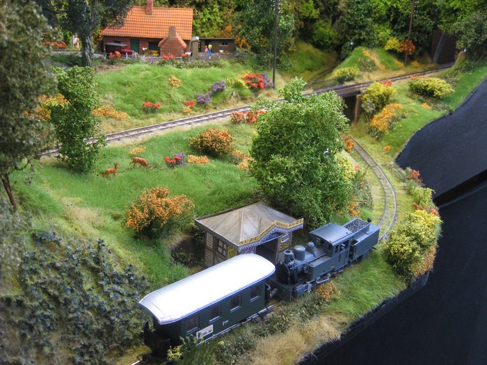

Comme pélican :maitre: , voici quelques images pour égayer un peu la discussion... ;)
La version "Salzkammergut Lokalbahn n°32", qui pose quelques problèmes d'embiellage...
"Non, Paulo ! on a dit de de faire attention avec l'huile !!!" D9
La version "ÖBB", magnifique avec ses fines plaques d'immatriculation photogravées, à poser par l'acheteur. Et, ce qui ne gâte rien, dans une configuration (traverse de tamponnement, livrée...) qui rappelle beaucoup celle de la machine préservée à Abreschviller... :D
Et la version "freelance" n°21, qui n'est pas sans rappeler certaines machines transformées par des c.f. forestiers des Pays de l'Est... :^)
Nonobstant les problèmes mécaniques qui semblent n'affecter que certains exemplaires, ces machines sont vraiment adorables... :rod_coeur
