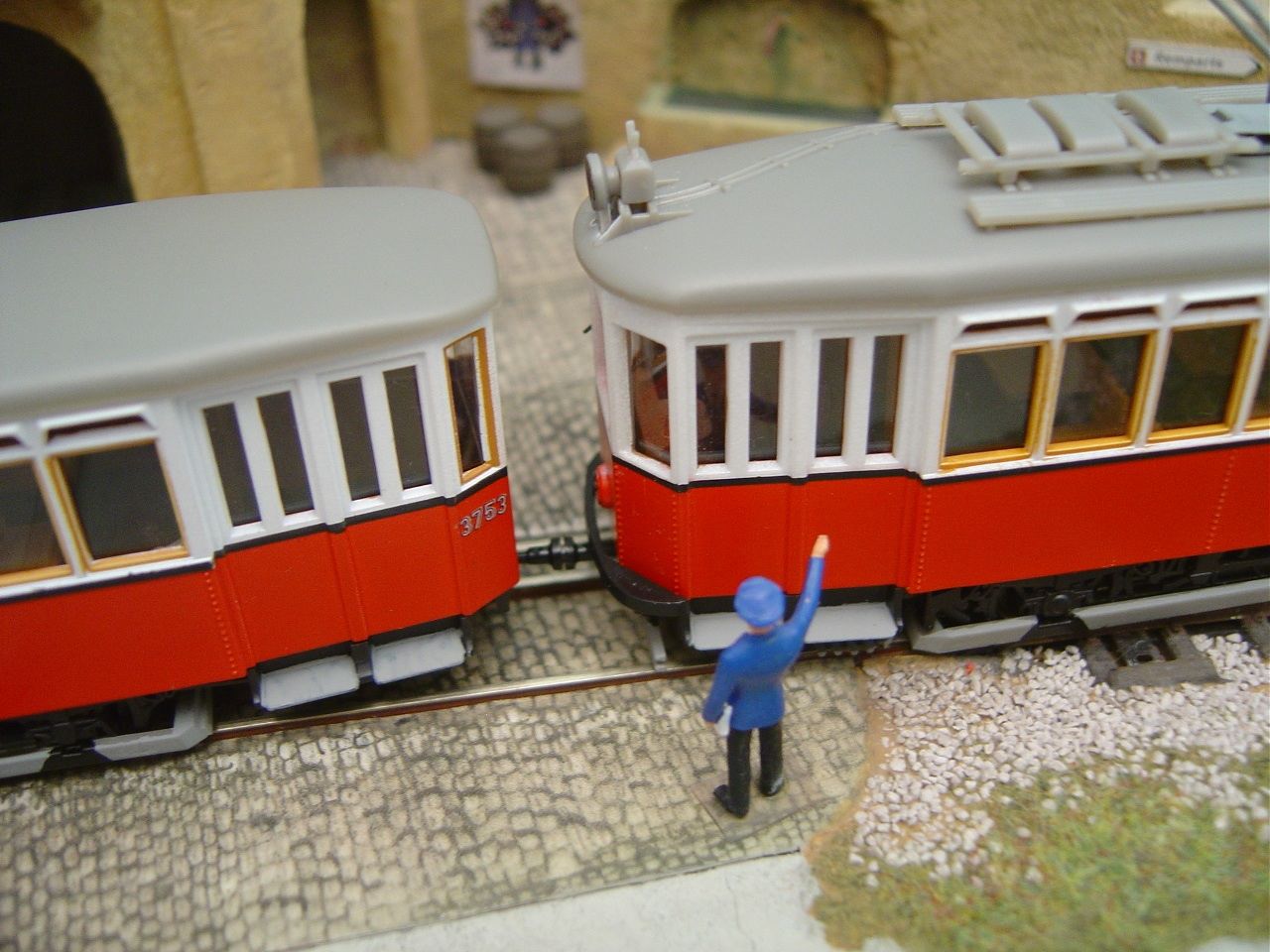

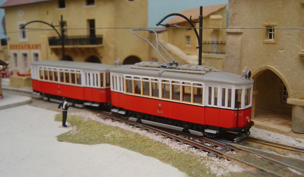

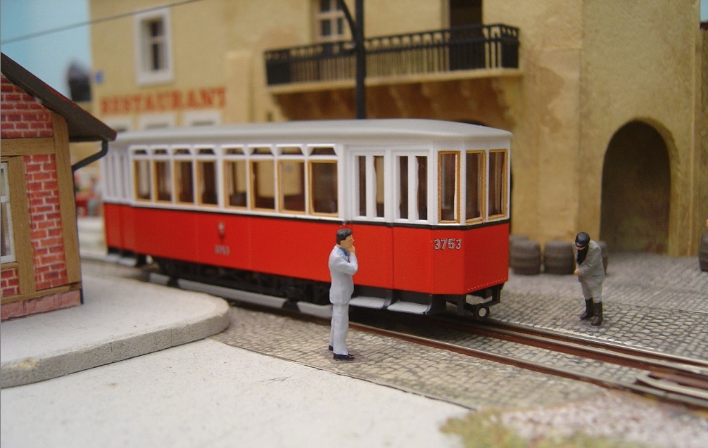

Entraygues, face au café des tramways : une petit groupe d'amateurs jauge d'un oeil averti une remorque viennoise type "k3" de la collection "tramways" du CFTE (modèle "souvenir" Wiener Linien, légèrement "upgradé": vitrages transparents, aménagements intérieurs, décalcomanies Spieth)...
... tandis qu'un peu plus loin, on fait prudemment reculer une motrice "K" de même provenance :

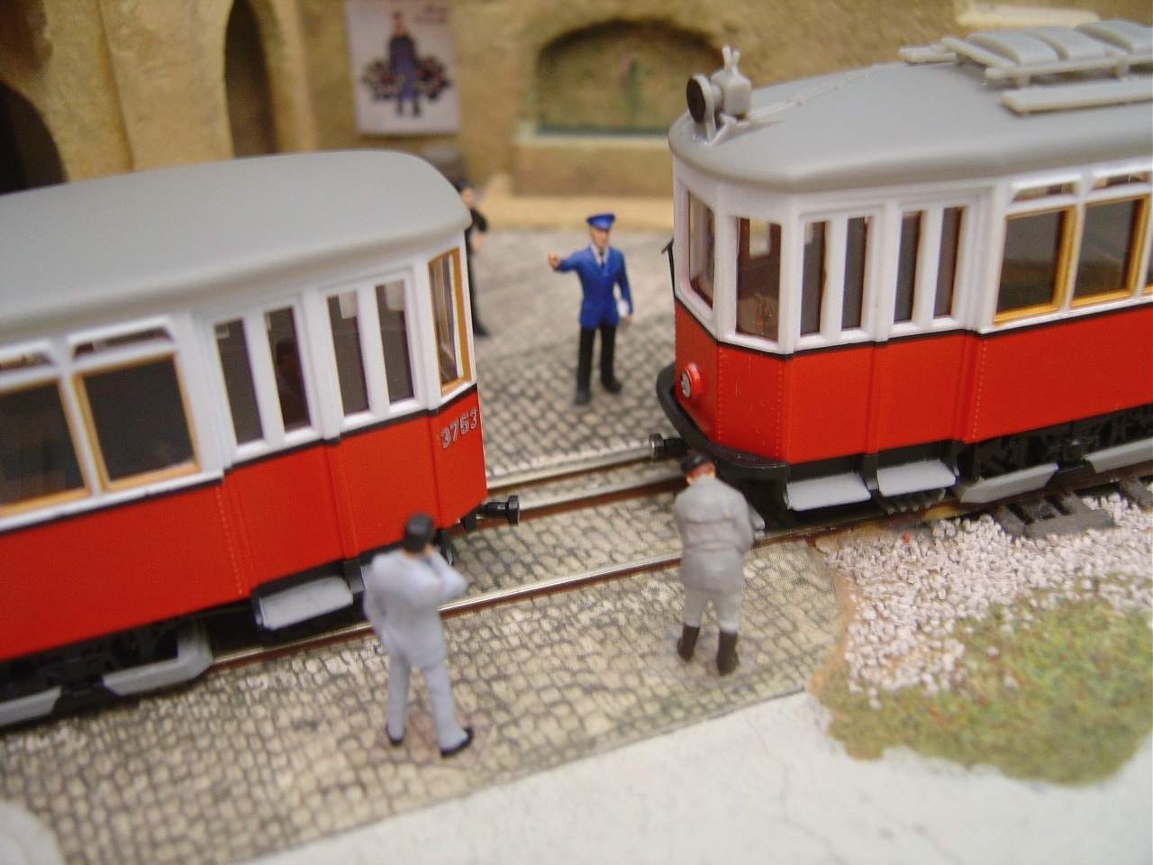

Attention à la manoeuvre ! la motrice s'approche lentement de la remorque...

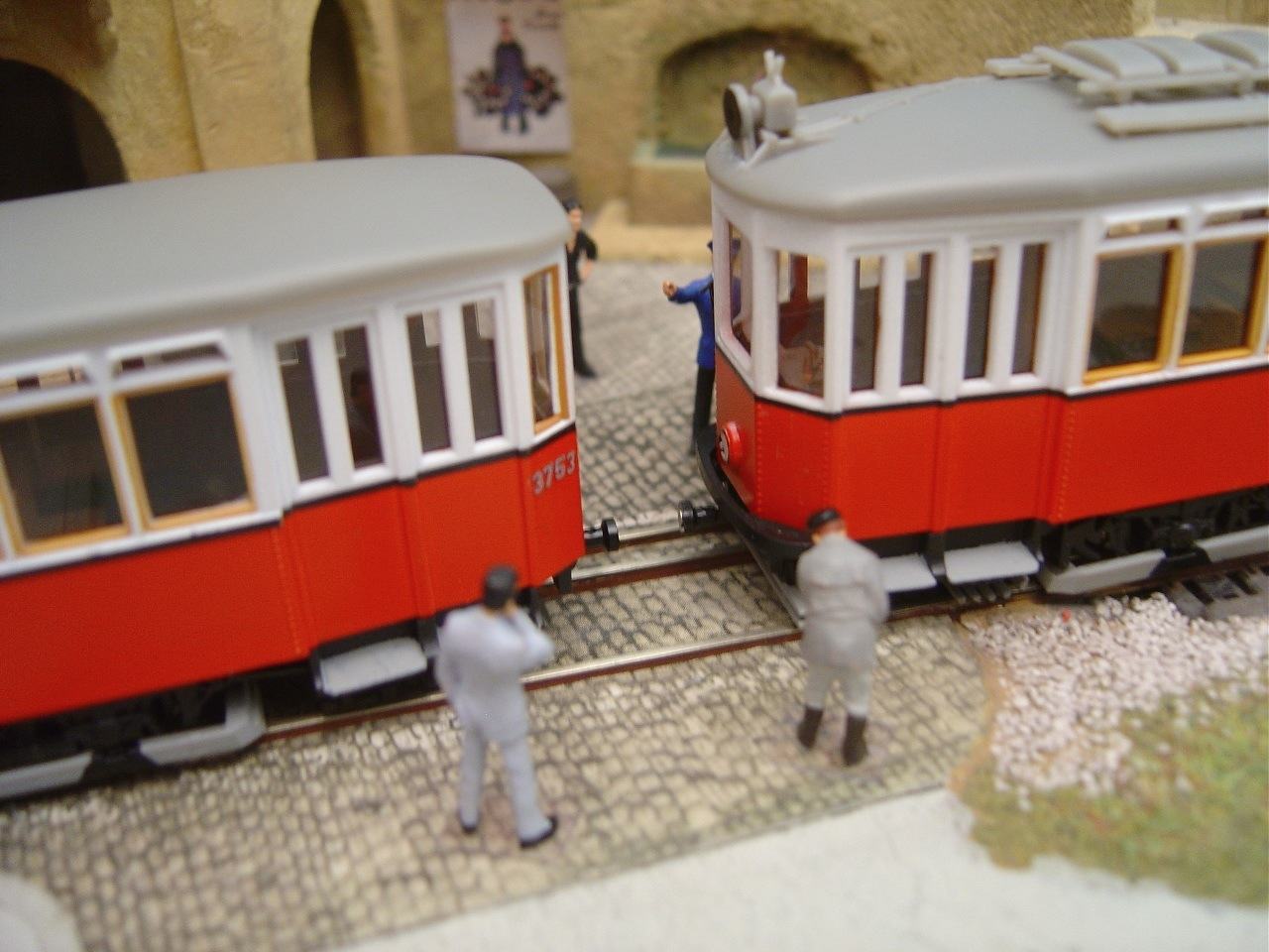

... à quelques millimètres d'écart, les deux "tulipes" commencent à s'attirer"...
... on recule encore légèrement et "hop" ! : c'est attelé ! ;)
En route pour une petite ballade en tram ! j'adore ce matériel viennois "type K"... :rod_coeur
NB: toutes les photos sont agrandissables, pour une meilleure vue sur les attelages...
