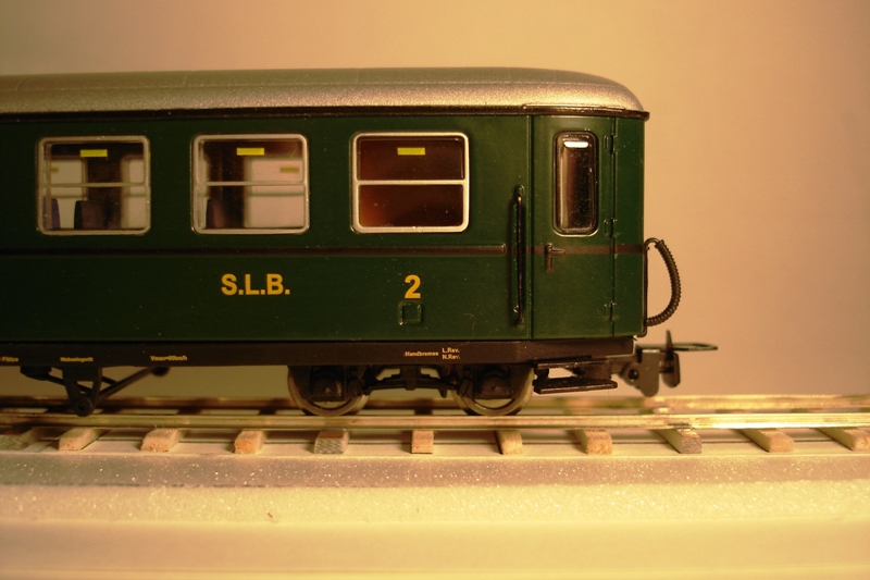

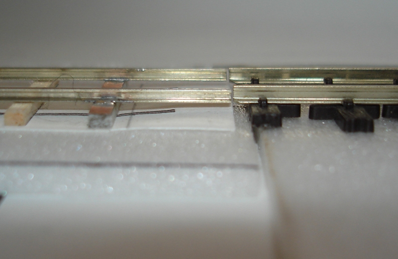

Comme promis voici quelques photos de mon 1er essai de construction de voie. Malgré le soin apporté lors du soudage, la voie s’est très légèrement courbée. Je devrais pouvoir rattraper ca lors de la pose définitive. Il ne faut maintenant pas oublier de faire les coupures sur les traverses en circuit imprimé et ensuite passer à la décoration.
Le résultat obtenu avec en-dessous les traverses balsa, celles en circuit imprimé et le gabarit de montage.
Ensuite j’aimerais m’attaquer à la construction intégrale d’un aiguillage et ca, j’imagine que c’est quand-même un peu plus compliqué. Si quelqu’un a des conseils, je suis preneur.
