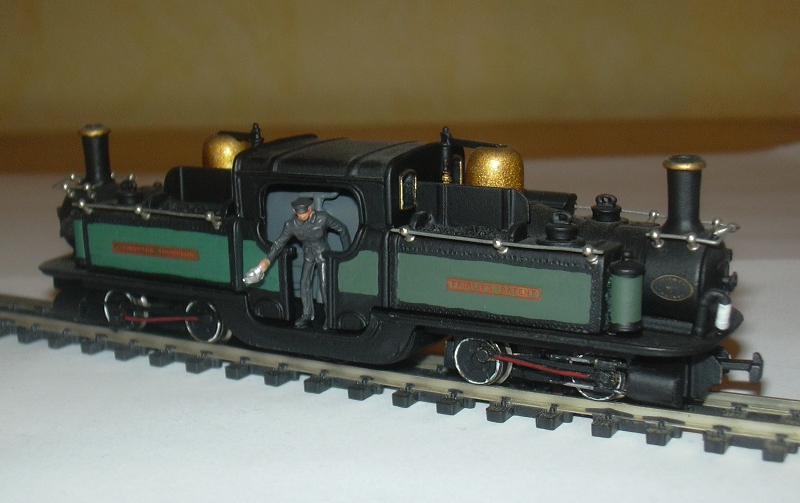

Comme la Fairlie
Kit en métal blanc assemblé sur un châssis de BB

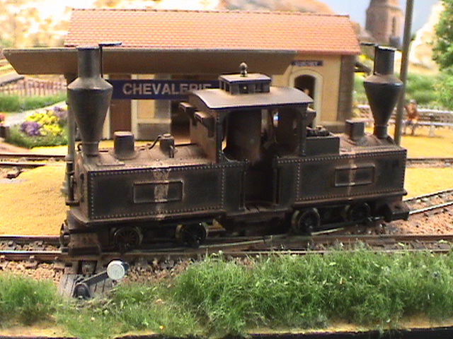

Une petite étude sur base Jouef qui ma permit de tester les premiers rudiments de fixations articulée des trucks ainsi que les possibilités des engins multimoteurs
Sur cette machine les deux châssis moteur réduit a leur plus simple expression sont accrochés simplement sous la caisse en leur centre de gravité leur permettant d'osciller d'avant en arrière et permettant un débattement suffisant en rotation
Reliés électriquement ils permettent des ralentis spectaculaire de ce chassis pourtant réputé nullissime a souhait :H1 :H1

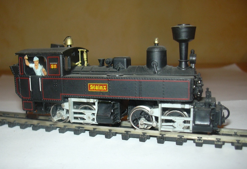

Les Mallets me faisant toujours rêver je me suis lancé dans une évocation de celles-ci sur base Lilliput 031
Toujours un système bimoteur le châssis étant scié, le moteur retourné et installé sur l'avant au dessus des cylindres le fonctionnement est bon mais les caisses a eau restent encombrantes pour masquer les moteurs
Une de mes derniers essais m'a permit de tester un truc avant totalement dégagé
En effet bien que ce ne soit que peu visible sur la photo le truck avant débarrassé de son moteur, est simplement poussé par une languette fixé sur le truck arrière permettant un dégagement total entre la caisse et le truck .Revers
de la médaille puissance quasi nulle et une caisse qui se promène largement sur les cotés du truck a chaque courbe ou contre courbe tant le porte a faux est important :F9 :F9 :F9

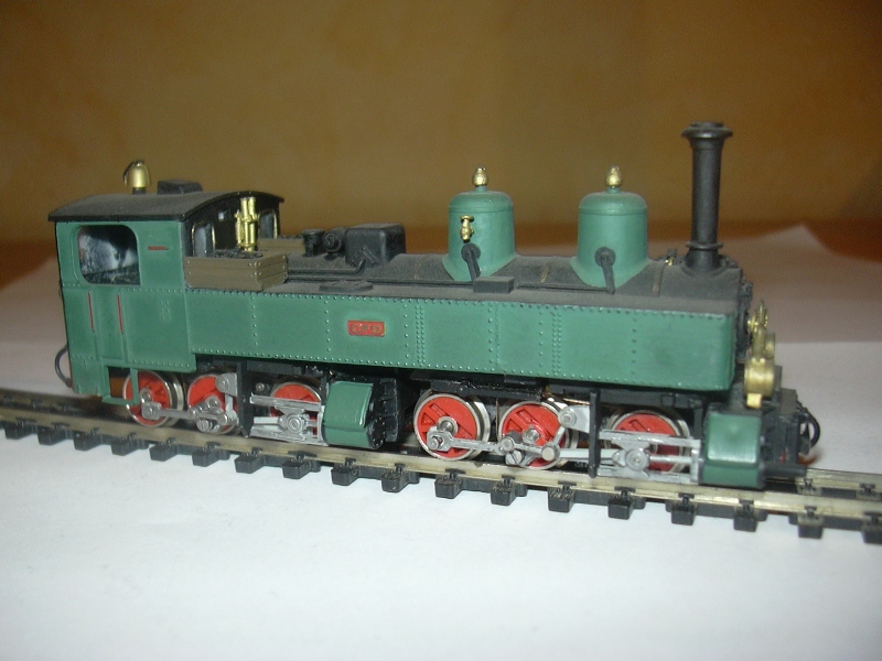

Beyer-Garrat a écrit:... En effet bien que ce ne soit que peu visible sur la photo le truck avant débarrassé de son moteur, est simplement poussé par une languette fixé sur le truck arrière permettant un dégagement total entre la caisse et le truck .Reversde la médaille puissance quasi nulle et une caisse qui se promène largement sur les cotés du truck a chaque courbe ou contre courbe tant le porte a faux est important :F9 :F9 :F9 (...)
C'est marrant frappant, on jurerait la description exacte de la Mallet "Harz" de chez Kehi en H0e/H0m: maque de puissance + débattement latéral très inesthétique des cylindres BP (avant) par rapport à la superstructure (caisses à eau)... H4
... mais pour la question du débattement caisse/cylindres inesthétique (que tu évoques aussi, je crois, dans le fil Projet à long terme : construction d'une Mallet ! initié par Boxpock), je crois que le problème est largement "amplifié" par le style de ta Mallet dérivée de la "U" Liliput, avec les caisses à eau "avancées". J'en ai fait l'expérience récemment avec les deux modèles de Mallet 120-020T Bemo sur mon réseau, en courbe (trop !) serrée de 330 mm de rayon:
=> sur la n°29, version "fin de carrière/caisses à eau avancées" (comme ta petite Mallet H0e, ou la Mallet "Harz" Kehi): déport très inesthétique, comme tu dis... :?
=> sur la n°25, version d'origine à caisse à eau "reculées" (idem Mallet SLM CFD): le "déport", bien qu'exagéré par rapport à la réalité, n'est pas choquant et reste très tolérable #A4 (voir photos récentes sur le fil "Entraygues")...
... et ceci, alors qu'il s'agit de la même 120-020T dont seule la longueur des caisses à eau diffère ! :idea:
Il faudra qu'à l'occasion je fasse des photos de ces deux machines au même endroit du réseau, le contraste est vraiment frappant ! :shock:

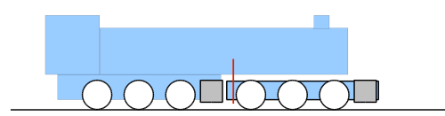

La reproduction du principe Mallet ci-dessous explique le phénomème:
Principe Mallet
Truck arrière fixe par rapport a la caisse et la chaudière donne un porte a faux très important (facilement vérifiable en collant un carton de la longueur de la caisse sur le toit d'un wagon a bogie) en le déplaçant
on se rend bien compte dans les courbes et contre courbes du "balayage" de l'avant de part et d'autre de la voie .Ejectant littéralement le truck avant de la voie pour des rayons inférieur a 600 mm
Conclusion de ces essais les deux trucks doivent être articulés et c'est là que les ennuis commencent :B3

Beyer-Garrat a écrit:La reproduction du principe Mallet ci-dessous explique le phénomème:
Que représente la ligne rouge sur ton schéma ??? :F9
Si c'est l'axe de rotation, je pense qu'il doit être entre le truck et le châssis.
Ceux-ci se poussent ou se tirent pendant la marche de la locomotive : l'union entre les deux peut être un simple axe qui passe dans trois "oreilles" (deux au châssis, une au truck voir Mallet 020-020 en voie de 70 à Abreschviller) ou des mini-tampons plus attelage sur de plus gros modèles.
Pierre. ;)

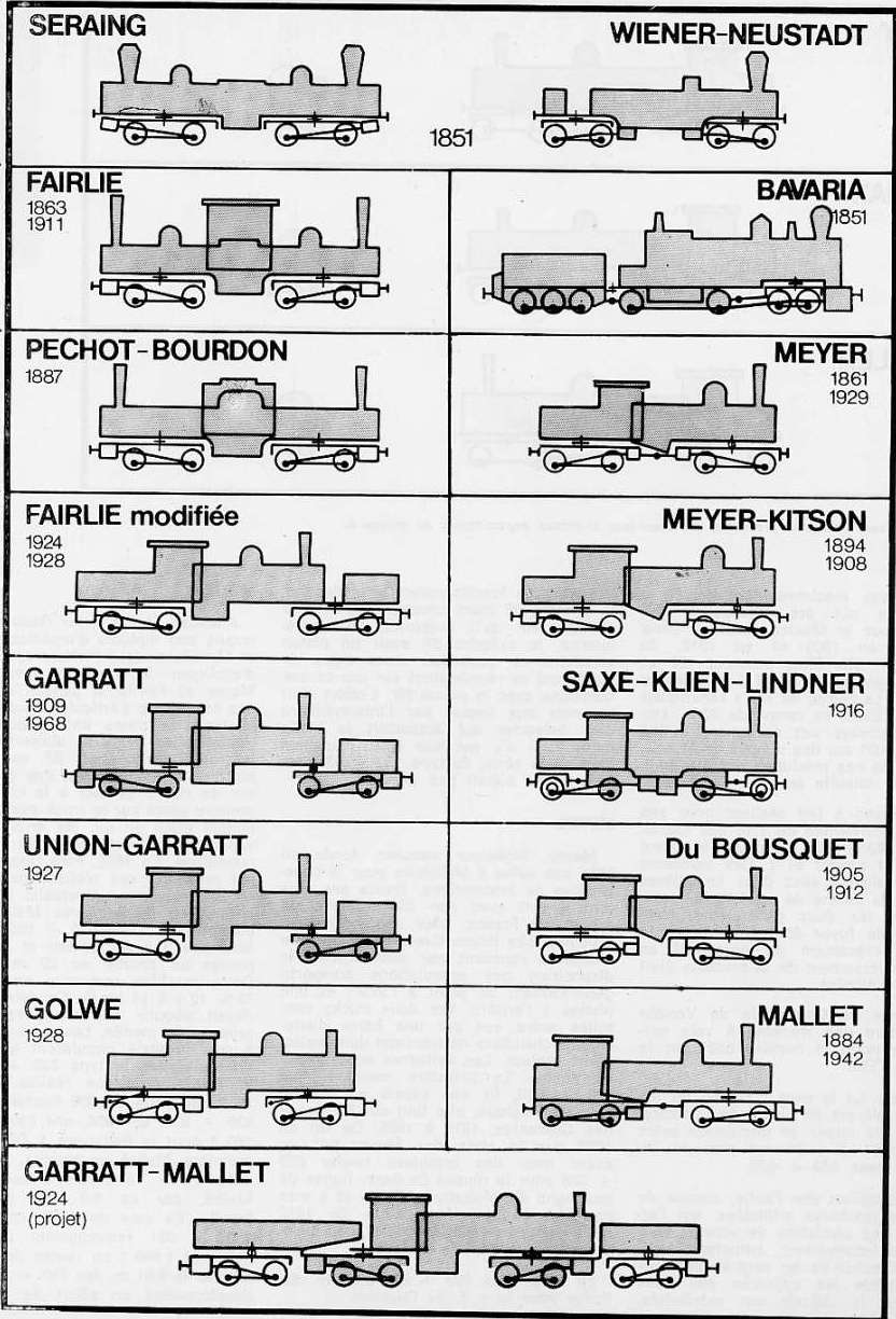

C'est un schéma de principe Pierre que j'avais déjà utilisé lors de mon topic sur les locomotives articulées ,il indique simplement les parties fixes et mobiles des différents types de locomotives articulées
Pour mémoire je reprends le document d'origine (doc issue d'un ancien LR)
y sont représenté en gris les parties fixes ,les pivots ,la position des cylindres et si les trucks sont liés ou non mécaniquement entre eux :maitre:
Sur ce type de loco (comme sur toute les autres) le châssis n'est pas mobile par rapport a la caisse seul les trucks le sont ou des parties complètes ,dans ce cas la loc est morcelée
comme les Garratt
