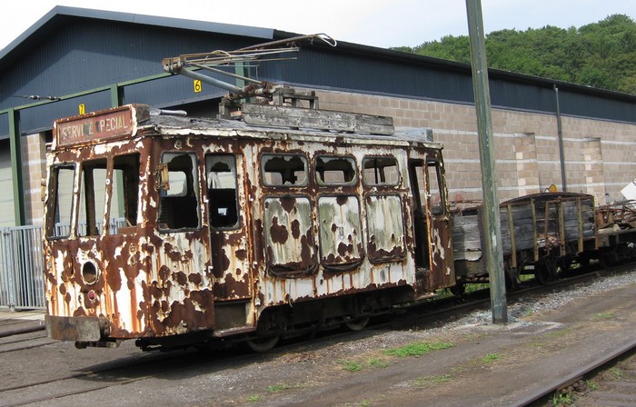

Le wagon fermé à plateforme est légèrement trop bleu, mais aussi il n'a pas été tanné au soleil et à l'extérieur...

comme expliqué plus haut : il y a la livrée "musée", et puis la livrée "fin d'exploitation" bien patinée !! ;)

Les amis, vous avez du pain sur la planche pour retaper l'épave.
