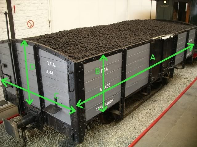

Vos suggestions , et cela est causé par le fait que j'ai mal formulé ma question , sont "overkill" pour l'usage que je voudrais en faire: modifier un wagon Fleischmann ( échelle N ) pour en faire un wagon tombereau SNCV à l'échelle TTm.
Une autre solution que d'achter ces plans serait qu'un membre possédant le wagon tombereau Jocadis HOm mesure les 4 dimensions qui m'intéressent ( voir photo ) et je n'aurais plus qu'à les multiplier par 0,75 ( 120/160 )

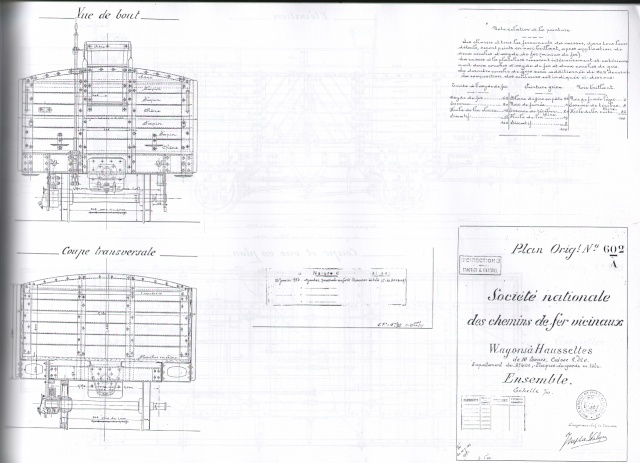

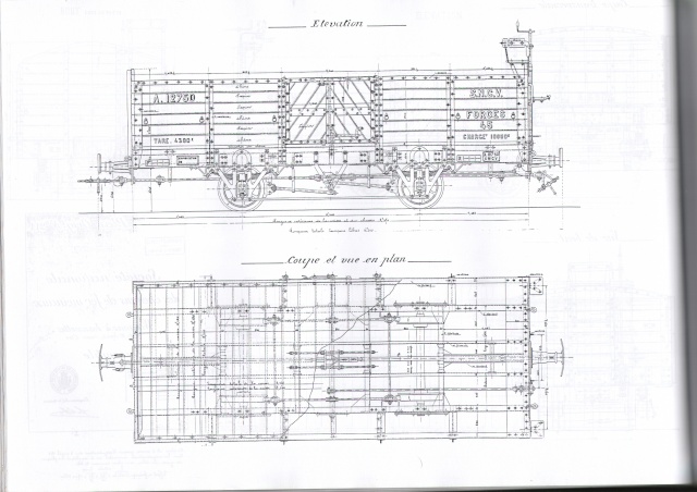

du fait qu'il ne t'es pesque pas posssible d'acheter le plan voici le plan du MUPDOFER du wagon qui t'interesse
je sais l'image est petite et les messures presque illisible si tu m'envoie par MP ton adresse mail j'essayerais de te les envoyer en grand format : A3 au depart
voici sur le plan les mesures qui coresponde tu a ta demande:
A : 5,37 metres
B : 900 mm
C : 2320 mm
D : 1100 mm

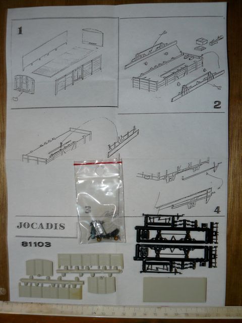

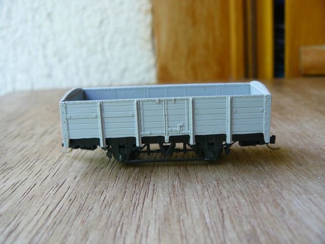

Blased Turkey, le wagon que tu souhaites reproduire est justement le modèle fabriqué par Jocadis en HOm...
TTm, je crois que tu te compliques la vie ! Il va falloir TOUT faire par toi même...

Merci pour les photos, surtout celle du wagon terminé.

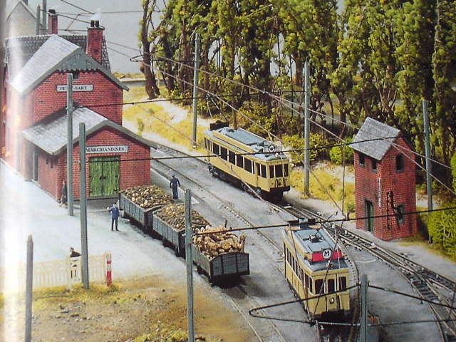

J'ai acheté le # ... 7 ( avril 1999 ) de Voie Libre et j'y ai découvert un article sur Alain Guilleray.
Alain est un Français établi en Belgique et qui est fasciné par la SNCV et à réalisé 2 réseaux.
Le 1e est à l'échelle HOm et est un petit réseau charmant ( 1,20 x 0,80 m ) dénomé La Transardennaise
Il utilise le matériel roulant Jocadis pour le ART, la bicabine et les wagons.
Le 2e réseau est intitulé "Les Perches Brabançonnes " et est à l'échelle TTm "avec de tous petits moyens".
Le matériel est constitué de caisses en carton fort sur des chassis Piccolo.
Les structures sont faites en carton .
Je trouve que l'atmosphère vicinal y est très bien rendue , malgré l'utilisation des "moyens du bord"
J'ai un stock de flextrack Peco N que j'aimerais utiliser.
J'ai aussi quelques wagons Piccolo.
Je voudrais tenter de créer un mini-réseau SNCV en TTm en attendant de recevoir les voies TT commandées il y a déja 2 mois aux "States" qui me permettront de démarrer mon réseau HOm.
Voici une photo des sympathiques Perches Brabançonnes

voilà les mesures du kit jocadis
largeur:26MM
longueur:64MM
hauteur:16 et 12 MM
