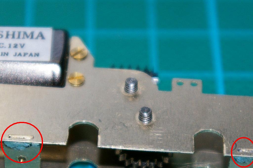

Montage pour essai de la transmission (différente des premiers modèles que l'on m'a donné à voir ici en photo) : une cascade de pignons sur des axes en acier vissés sur l'un des longerons.
Premier écueil : la vis traverse le trou "fileté" (?) !. Pour récupérer de la matière, j'ai écrasé à la pince les bourrelets entourant ces trous. Ok, la vis accroche, mais pour combien de temps ?... :^(
Je suis preneur de toute idée pour fixer solidement ces axes à terme.
Autre désagrément : le premier engrenage accroche l'épaulement du deuxième !! aie... Résolu par un léger coupe de lime (très léger) sur cet épaulement.

Pour tes vis, tu peux utiliser du frein-filet de Loctite. Ca tient bien et en plus tu peux démonter par après en cas de souci.

Ce sont les soudures que l'on voit là où j'ai dessiné les cercles rouges ?
Elles ne me semblent pas nettes et on dirait que l'étain n'a pas filé entre les pièces. :F9
Soudures froides ? :D3

Messagepar Marcel » 14 06 2010 à 21:07
Oui, La Mouette. Je n'ai pas cherché à "noyer" le tenon. voici une vue plus précise :
Penses-tu que je doive "charger" plus ?

Messagepar La Mouette » 14 06 2010 à 21:21
A mon avis c'est pas une question de charger plus mais de chauffer plus (et/ou plus de flux), là ça ressemble à une soudure froide : les formes ressemblent à des pâtés ou à des météorites et la couleur est terne (la soudure ne brille pas) et ça n'a pas filé entre les pièces.
Bon il y a des spécialistes de la soudure ici qui confirmeront ou infirmeront mais à mon avis ça ne va pas. :?
Celle en bas à droite, le cordon semble plus net. La brasure a t'elle filé ?

Messagepar Storm » 14 06 2010 à 21:31
Je confirme jeune padawan emplumé :E1 remets un peu de flux Marcel et chauffe par l'extérieur des longerons pour que l'etain file entre les piéces :maitre:
Pour les vis trop courtes, essaye d'augmenter la fraisure au maximum… même si tu agrandis le trou. Le centrage (hyperstatique) se fait par le cône, le diamètre du trou lisse est peu important #B5

Oui probablement soudures froides elles semble très mates ,il faut augmenter un peu plus la température de ton fer Marcel pour vaincre l'inertie thermique de cette pièce :maitre:

Messagepar Marcel » 14 06 2010 à 23:03
Merci La Mouette et les autres.
C'est vrai que ces pièces sont plus grosses que certains détails des wagons Trains D'antan. :^>
J'ai donc repris mon autre fer pour le "gros-oeuvre".
...Pour les vis trop courtes, essaye d'augmenter la fraisure au maximum… même si tu agrandis le trou...
Ok je vois ce que tu veux dire Beryer-Garrat. Mais la tôle n'est pas bien épaisse... et je ne suis pas très audacieux.... Là j'ai monté les éléments moteurs pour "voir"...

Euh, Monsieur Marcel, lorsque vous citez mes écrits, je vous serez gré de ne point les attribuer à Beyer Garat :E1 :prrrt: :prrrt: :prrrt: :rod_mdr2 :rod_mdr2 Sinon, si tes vis dépassent un peu, ça ne doit pas géner dans cette partie (tu es dans les caisses à eau là normalement #B5

Les vis ne devraient pas supporter d'efforts axials, donc pas de risque d'arrachage. Le pas de vis est probablement là pour tenir l'axe en place sans avoir à le souder! Comme suggéré par Zébu, un point de colle et cela sera bon.
Pour la soudure, je suis d'accord avec mes collègues! Elle ne semble pas avoir filé entre les pièces.
