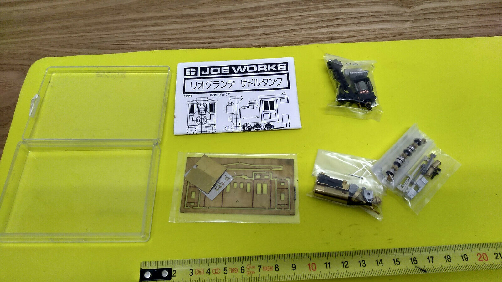

au fait, j'ai reçu ma Saddle tank Kato 209 :rod_coeur

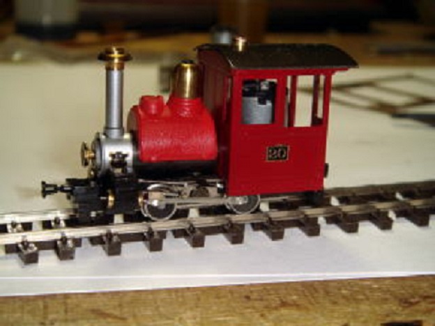

Elle est très sympa tiens celle d'un des maitres Japonais du genre un peu améliorer enfin....d'après lui H4 H4
ou avec Peter Bartlett :F9 http://crayvalleyrailroad.com/gallery/index.php?level=picture&id=168

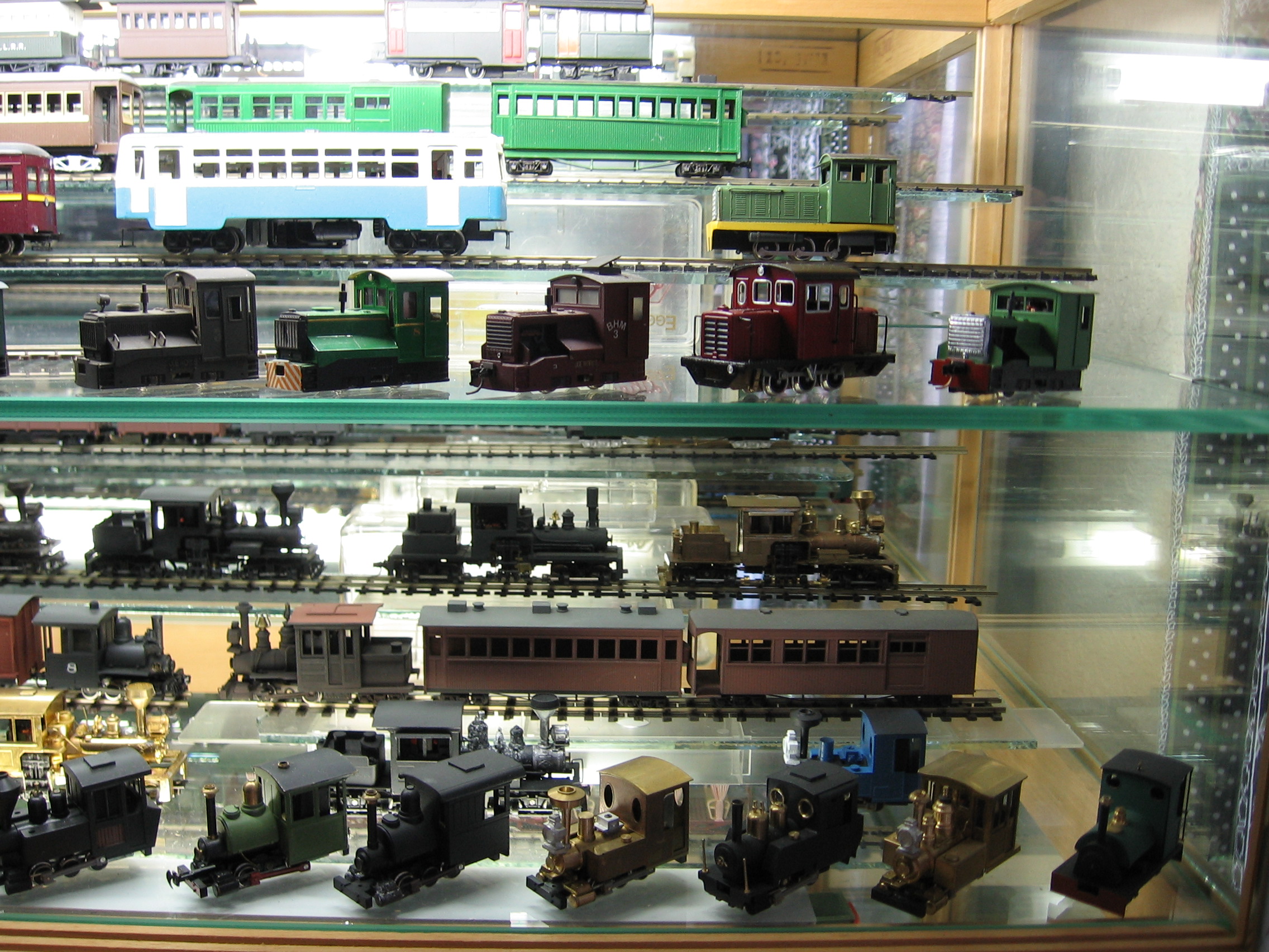

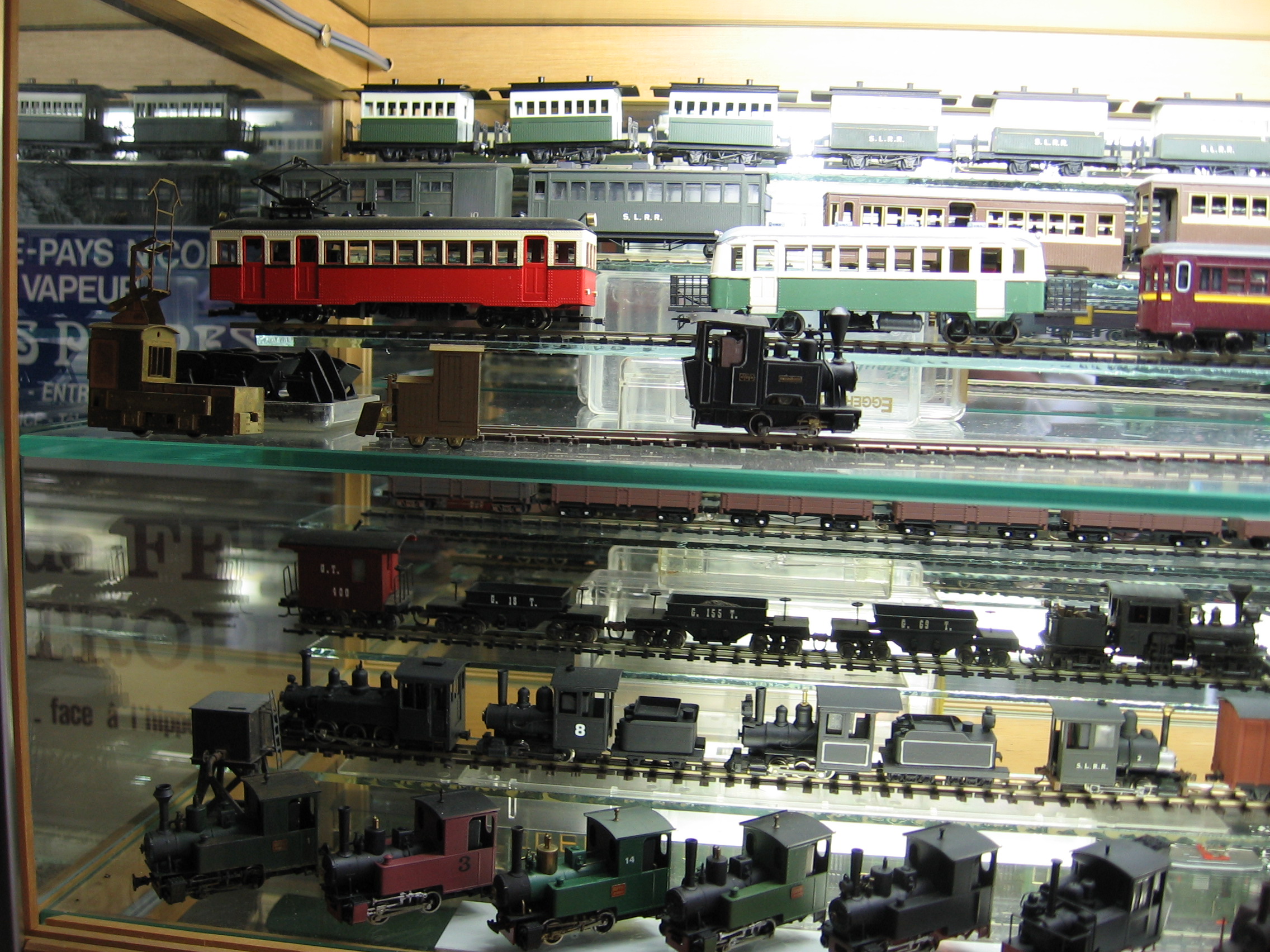

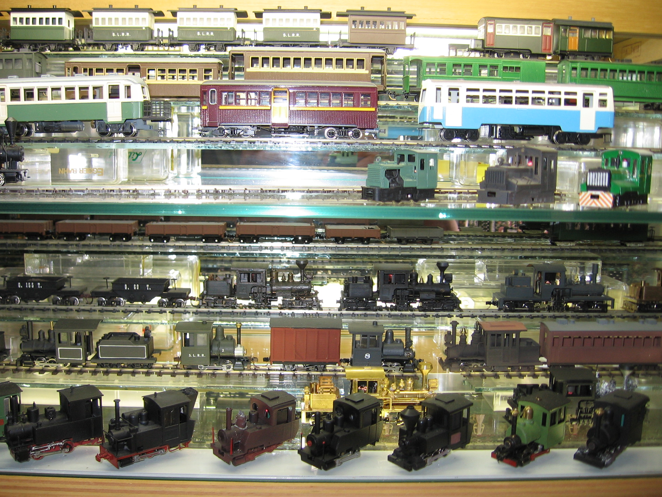

Si vous jetez un oeil sur les photos de mes vitrines Joe Works, cherchez bien : il y en a quelques unes de ces Porters !
Vous pouvez agrandir pour admirer les bestiaux ! En cherchant bien, il y en a aussi faites sur base de transkits (=mélange de deux ou trois kits !)
Bonnes recherches !

MDR .... un peu amélioré :E1
PS* j'avais pas bien vu mais en plus il a mis un de ces micro moteur type N20 introuvable en Europe H4

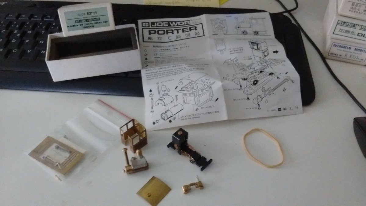

sinon pour la mienne, état des lieux: complète, excepté 2 vis de 1.4 #B6
rien de tordu, rien de forcé, a peine commencé, donc bon kit :ipb-251
Dominique content :mrgreen:

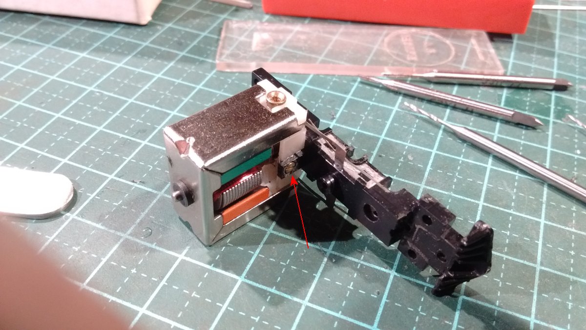

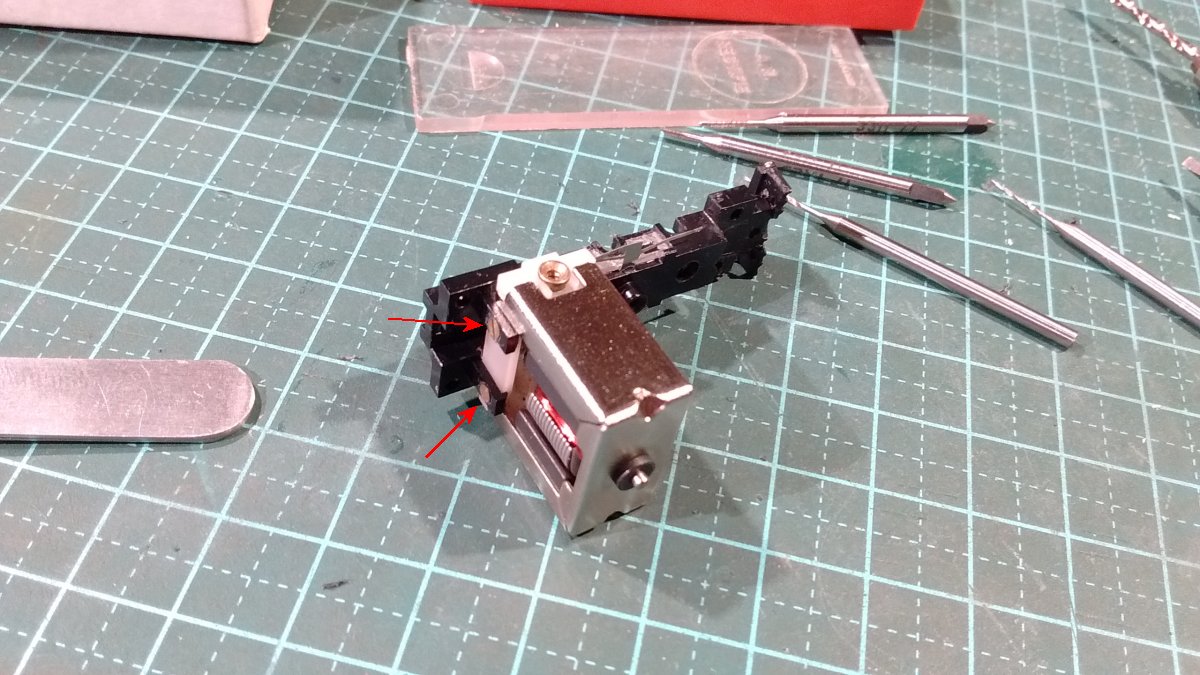

avec mes différents bricolages en court, j'ai ressorti la Baldwin R210 pour lui dérouiller les bielles ... et elle roule comme une patate malgré un gros nettoyage ultrason + essence F :F9
bon, la prise de courant sur seulement 2 essieux aide pas non plus, mais en observant mieux, c'est le moteur qui se "balade" suite à la fixation par les 3 tenons super trop juste ... grand classique :?
j'ai donc arasé proprement la base plastique de qlq centièmes, mais malgré cela, après plusieurs années en position ouverte "forcé", ceux ci ne reviennent plus en place, c'est a dire à 90° :C1
osant tout, j'ai tout simplement ... monté des vis de 1mm a travers les tenons dans le moteur :rod_mdr2 ...
je suis pas complétement bourrin, j'ai quand même percé et taraudé avant #B1 #B1
plus de soucis: le moulin tourne très bien et parfaitement perpendiculaire au châssis :rod_siflet
reste cette histoire de lamelles de prises de courant qui me gonfle un peu ... beaucoup #B7
je voudrait passer à 3 essieux capteurs, voir pouvoir séparer proprement celle-ci de l'alimentation moteur pour digitaliser tranquille... va falloir passer a la photogravure maillechort de 0.3 :rod_siflet

C'est le point faible du matériel Joe Work's cette languette de prise de courant hyper cassante :B3

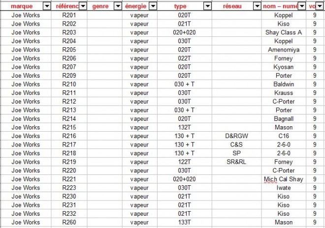

déterrage de fil, car j'ai une question: y'a du Joe Works qui ressort depuis qlq semaines, dont une 0-6-0T avec la référence .... R220 :F9
https://www.ebay.fr/itm/Joe-Works-H0n30-0-6-0T-Porter-boxed-unmade-brass-kit-H0e-narrow-gauge/383568067679?hash=item594e703c5f:g:i4EAAOSwphFe0f25
ref inconnue en Joe Works d’après toutes les docs que j'ai, mais machine qui existe en Rio Grande Miniland ... sans ref :rod_siflet
donc, on l’attribue à qui cette bécane ???

Simple Dom Rio Grande Miniland était la marque spécifique de materiel Joe Work's vers les US Il existait un catalogue avec de belle chose, ma Galloping Goose est une Miniland. :maitre:

bah en fait, je vais la référencer chez Joe Works car y'a un trou entre 219 (la Forney) et la 221(la Shay) :mrgreen:
ça complète bien les vapeurs ...

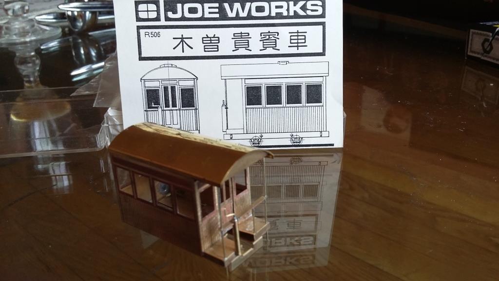

Petit up pour ce fil : je suis en train de monter avec mon copain François une mignonne voiture à essieux :
J'ai prévu de faire des marchepieds car la marche me semble un peu haut, même si les roues ont un diamètre ridicule !
A bientôt pour la suite,

Houlà voilà qui ne nous rajeunit pas D9 le dernier que j'ai vu se trouvait chez Transmondia il y a .....au moins 25 ans C7
