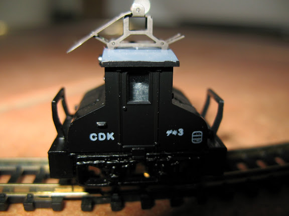

Je profite d'une journée de congés pour tester les dernières petites choses que je viens de recevoir.

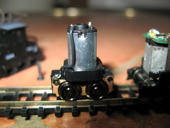

Il s'agit d'un locotracteur DEKI de chez TGW. Voici la bête:

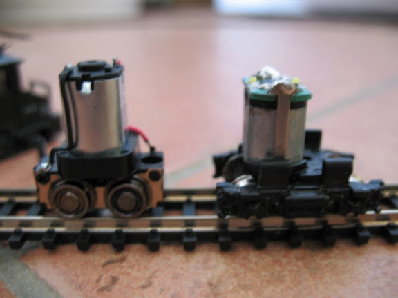

Comparer au caramel, ca donne cela:
Niveau vitesse, c'est comme le caramel, je dirais peu être même un peu plus rapide, le gros défaut, c'est que les roues à l'arrière se lève légèrement quand on le freine avec un transfo standard (passage du premier cran à O H4 ........ a tester avec un gauge master. Une fois démonté, y'a plus assez de poids et ca dendine entre les rails.

Quelle est la différence entre les 2 bogies ??? :F9
Re: Pour le HOe : plus petit qu'un caramel N !!
MessagePosté: 30 03 2010 à 21:45
par Brico HOe
Voici les details du DEKI:
Entre axes : 8mm
Diametre de roues : 5mm
Hauteur : about 21 - 22mm (du dessous de la roue au dessus du moteur)
Diametre moteur : environ 10mm
Largeur de l'embase moteur : environ 12mm (largeur)
Longueur totale : environ 19mm
1 axe moteur, moteur au centre
Pas de flancs
Et les details du Caramel :
http://www.letrainmagique.com/caramel-n/canb1_size.jpg
Sur celui là, les essieux sont guidés "entre pointes"

Bonjour, une précision concernant le "caramel", non seulement c'est entre pointes, mais ce sont les flasques qui servent de capteur par la pointe justement (attention aux lubrifiants isolants !)
