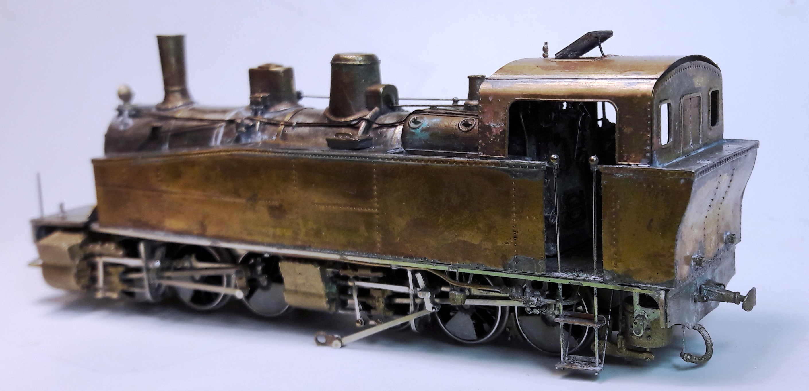

La superstructure de la Mallet a été sablée.. Parée pour la peinture (quand j'aurai soudé le toit de la cabine....)

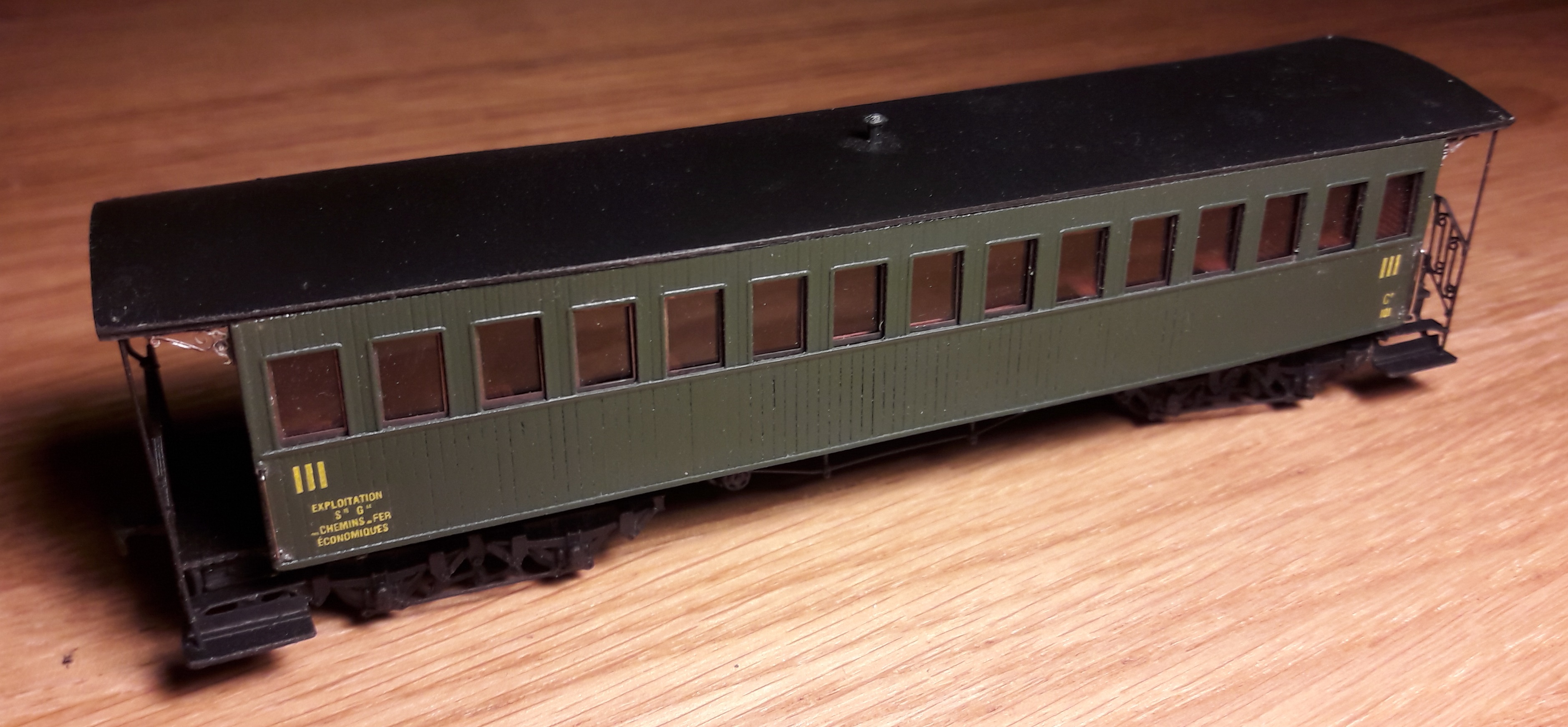

Dans la foulée j'ai terminé le montage de mes deux voitures du RB:

Comment feras-tu la peinture de l'intérieur de la cabine, si tu soudes d'abord cette cabine ?...
:F5 E2 :F9
Messagepar Challenger60 » 25 09 2017 à 22:45
C'est faisable avec l'aéro en y allant mollo, mais j'hésite à remettre de la soudure, donc du flux, donc relavage etc... Il faut avouer que la pièce est hyper ajustée, alors je vais peut être suivre la notice et la coller... :mrgreen:
Pour ce qui concerne les voitures RB c'est très beau mais c'est du boulot!! Mais je suis bien content du résultat...

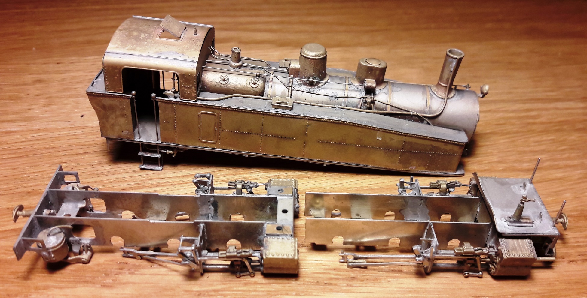

Loco peinte, mécanique montée et moteurs branchés...et ça marche!! :ipb-251
j'étais tendu avant de mettre en route les trucks, parce que je n'ai pas collé les roues sur leurs axes (pour ne pas que la colle migre dans les roulements à bille) et du coup elles avaient tendance à se décaler du 90° "règlementaire", avec pour conséquence des points durs immédiats et massifs. Ensuite petit souci d'interférence entre le maneton de bielle d'accouplement du premier essieu et l'arrière de la crosse de piston (l'espace est vraiment minime et je pense qu'il faudrait laisser 1/2mm de plus pour que ça passe large) puis entre le maneton de la coulisse et les support d'injecteur( j'ai viré les supports et juste gardé les injecteurs) et avec les tringles qui renforcent les marchepieds arrières (une petite torsion suffit à régler le problème)
J'ai graissé les engrenages (graisse Roco qui doit être sur base silicone) et huilé tous les roulements à billes et ça marche nickel.
Pour la superstructure, j'ai finalement collé la cabine après peinture: ça se fait mais je confirme que c'est assez chiant: la cyano fait fondre la peinture, ce qui l'empêche de polymériser rapidement, la surface de contact entre les deux pièces est minime et ça fait des traces (ponçage et reprise en peinture...). Mais bon, c'est fait et c'est propre.
Je pense quand même qu'il manque 3 ou 4 dizièmes au développé de la cabine parce qu'elle a un peu de mal à toucher les caisses à eau même en étant dans l'encoche prévue sur les montants de la cabine.
Mais bon, le jour où la loco va faire des allers-retours avec son fourgon sur le viaduc de Châteaulin n'est plus loin....
En passant, je n'ai pas trouvé l'explication du montage des fonds de chassis qui portent les sabots de freins (comme il y a plusieurs sabots différents, je ne veux pas me planter et créer des courts-jus sur ma machine... :D3

Messagepar 3DMetrique » 02 10 2017 à 14:58
Le montage des sabots de frein est sur la notice version 1.2 en date du 20/06/17, il faut toujours vérifier la dernière version de la notice.
La distance entre le maneton et la crosse est de quelques 10ème, c'est pour ça qu'il faut bien araser la vis du maneton (page 34 V1.2) et l'arrière de la crosse (page 31 V1.2). Quand au support d'injecteur, je l'avais déjà raccourci, mais effectivement on a avantage à le supprimer car il peut avec un mauvais empilement de cotes et de tolérances encore interférer avec le graisseur de bielle motrice.
C'est l'un des inconvénients de vouloir faire une maquette fidèle : tout rentre au chausse-pieds.
