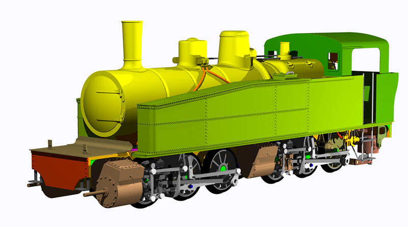

Messagepar 3DMetrique » 17 12 2009 à 13:05
Oui et c'est le miracle de la loctite ! Bien qu'avec les roues Gibson le serrage est suffisant pour s'en passer . Je te conseille la lecture du livre de Ian Rice :"Locomotive kit chassis construction" Wild Swan Publication, c'est une mine d'astuces et de bonnes pratiques.

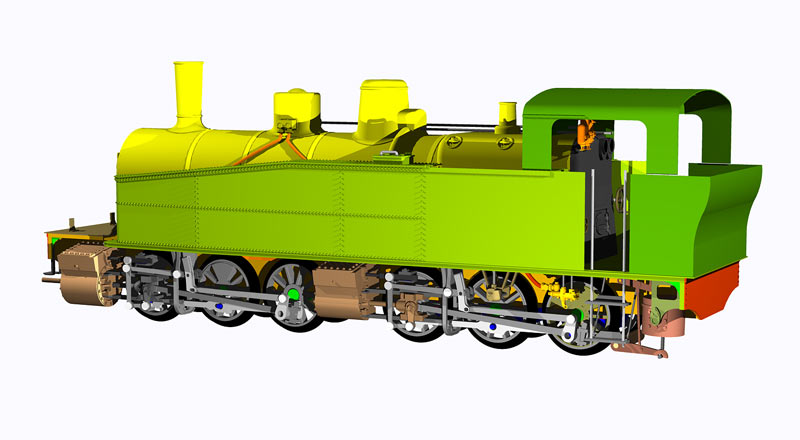

Quand aux Mallet, moi aussi j'aime bien, mais je me trouve aussi bloquer par des problèmes de roues, et avant de décider d'investir quelques milliers d'euros dans un moule et des décoltages, je préfère faire mes armes dans une petite 120 dont les roues existent déjà, puis dans une 130 pour finir par ça :

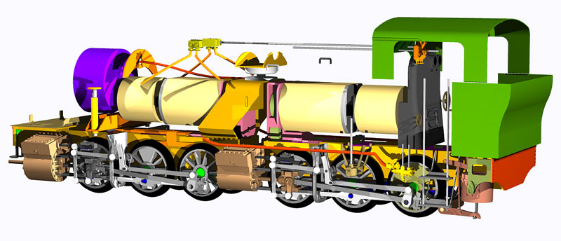

et la tripaille :

Messagepar 3DMetrique » 17 12 2009 à 13:55
Pour la fiabilité pas de problème puisque ce sont des Bullant (les trois essieux sont moteurs), par contre pour le coût c'est autre chose ! Ça reste pour le moment un avant projet. Il faut de la puissance car les frottements sont nombreux. l'important c'est de commencer par réfléchir au schéma de motorisation avant de tracer la première ligne.

Messagepar 3DMetrique » 17 12 2009 à 14:14
C'est un schéma comme celui-ci que j'avais envisagé pour la 41
