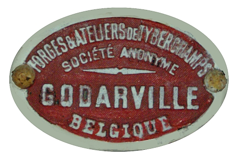

Je cherche des idées pour refaire des plaques similaires.
Godarville
~12cm x 8cm
Zamac
C'est la plaque constructeur d'un véhicule, et est généralement en zamak
Mon idée est de faire un modèle en impression 3D, et ensuite de les faire mouler en Alu. quelqu'un a une idée?

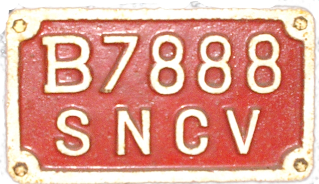

Plaque immatriculation SNCV
~20cm x 10cm
Fonte
Pour ici je pense partit d'une plaque de bois fraisée pour servir de modèle ensuite de faire couler.
Quelqu'un connait'il une solution pour faire un fraisage 2d, avec l'outil qui est légèrement conique pour la dépouille.

J'ai déjà fait des copies d'une plaque 'seneffe' pour une restauration. Je suis parti d'un modèle réel en bon état.
La majorité des plaques sont en mauvais états, bors cassé , remplis de peinture ou même bosselé....
Ici je pense qu'il faut refaire un modèle maitre pour ma plaque constructeur, et faiire un modèle en bois pour la plaque d'immatriculation.

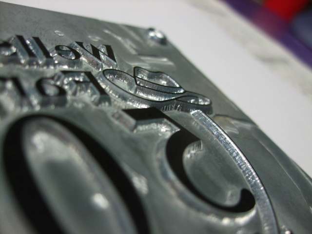

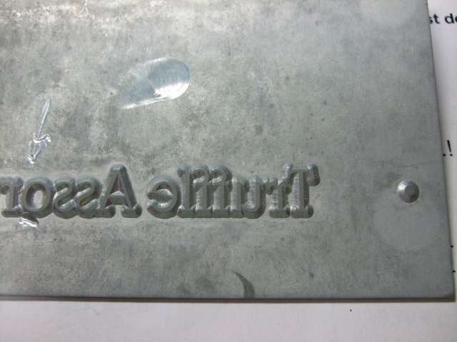

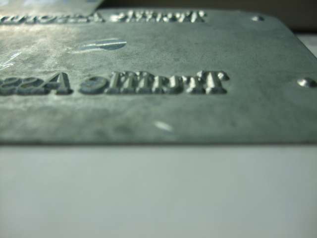

Messagepar eric.vh » 08 11 2009 à 19:04
ZN 1,75 011_PhotoRedukto.jpg (26.58 Kio) Vu 1275 fois
ZN 1,75 010_PhotoRedukto.jpg (15.63 Kio) Vu 1275 fois
Bon, plusieurs essais, mais ça donne pas terrib'
Petit appareil et petit photographe. :D
Les lettres font à peine 0,5 mm d'épaisseur sur cette plaquette (le tout avec le talon fait 1,75 mm).
La hauteur du T ne fait que 6mm. C'est écrit à l'envers mais c'est voulu !!!
Tu remarqueras qu'à la base de chaque caractère il y a un talus (c'est pas coupé droit) ceci est inhérent à la photogravure.
Cela peut-être diminué en minant un peu plus mais ne disparaîtra pas complètement.
