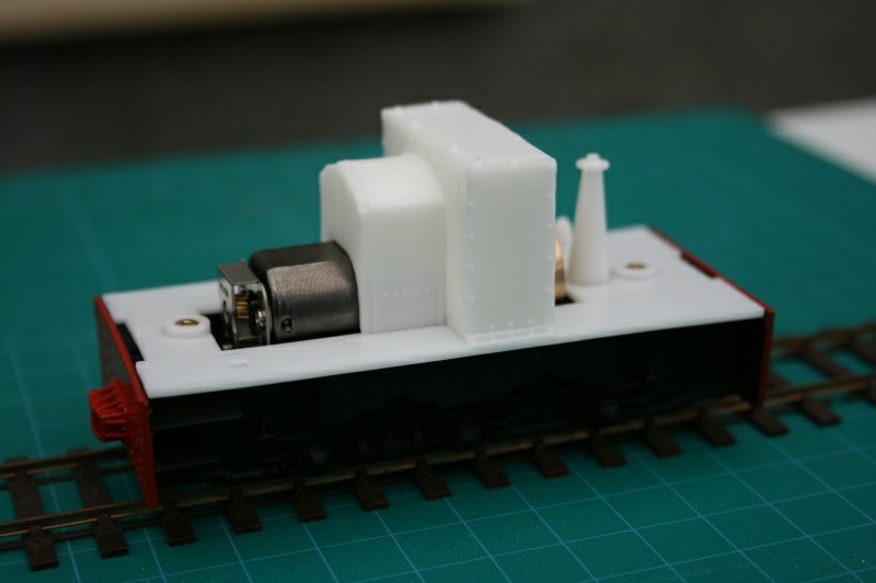

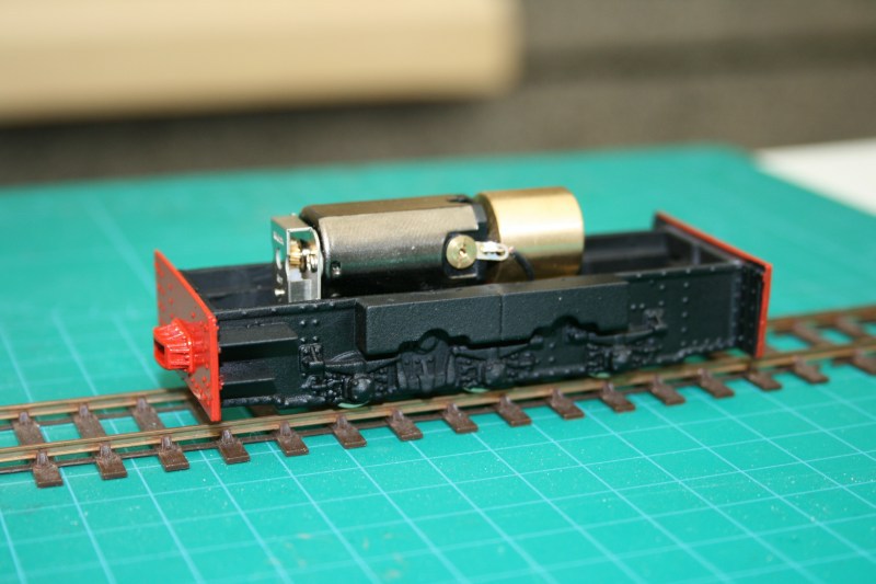

Je ne pense pas qu'il y ait eu un fil sur le montage de l'engin donc, je profite d'une commande à l'Atelier du Tacot (Je ne fais pas de pub hein :rod_mdr2 ) Pour décrire un peu la chose :maitre:
D'abord, on attaque le chassis, les pèces sont grosses (ça me change du HOm :C4 ) et bien moulées, juste un petit défaut dans une des glissières qui reçoivent les pattes du BullAnt; ça se vire facilement avant montage avec une lame de X-Acto ou après à la fraise de dentiste. Pensez à la virer sinon tout l'engin sera de travers D9
Contrairement à ce que je fais d'habitude, je vais suivre la notice, Cyril à même trouvé un moyen de me faire peindre avant montage :E1 Donc:
-Montage des 8 pièces (2 flancs, 2 traverses et 4 marchepieds)
-Peinture
-collage du BullAnt
-Et enfin collage des lests
En fait, il n'est plus possible de monter le BullAnt une fois les lests en place donc, ordre à respecter l'ordre C7
A bientot pour la caisse où il y a quelques points auquels il faut faire gaffe aussi :maitre:

Bah, c'est soft la chassis non... :prrrt: D'ailleur, j'ai fait l'arrière des traverses de tamponnement noir, tu le veux rouge? Je vais éclaicir un peu les geuses aussi #B5

Comme d'hab: Apprêt Tamaya, la peinture noir est une bombe de chez Castomachin, le rouge est un "Rouge autorail" Interfer.... Pour la colle, cyano de base.
Et pour réparer la cagade que personne n'a vu, un petit mail à Geoff Baxter... j'attends la réponse... :oups2:

Bon, le BullAnt est réparé, on va pouvoir reprendre C7 En passant, changer des pièces sur cette motorisation est assez simple, quelques vis à oter suffisent à mettre le modèle en pièces détachées, le remontage est aussi simple, tout vient bien en place. Une fois remonté et remis en place dans le bon sens dans le chassis, ce dernier montre une belle inertie et un fonctionnement souple... Ca va bien rouler #B6
