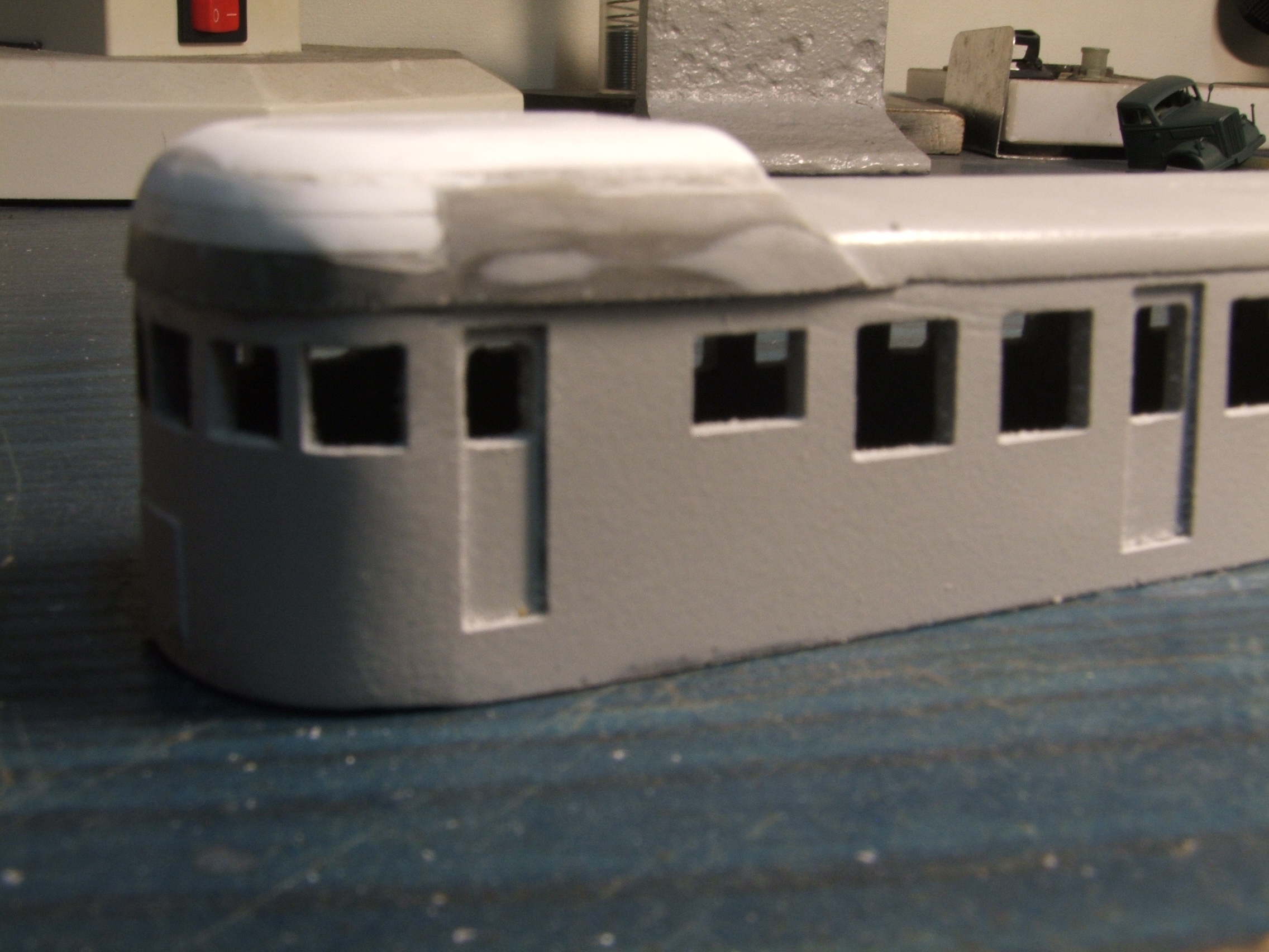

Messagepar Beyer-Garrat » 31 10 2008 à 17:14

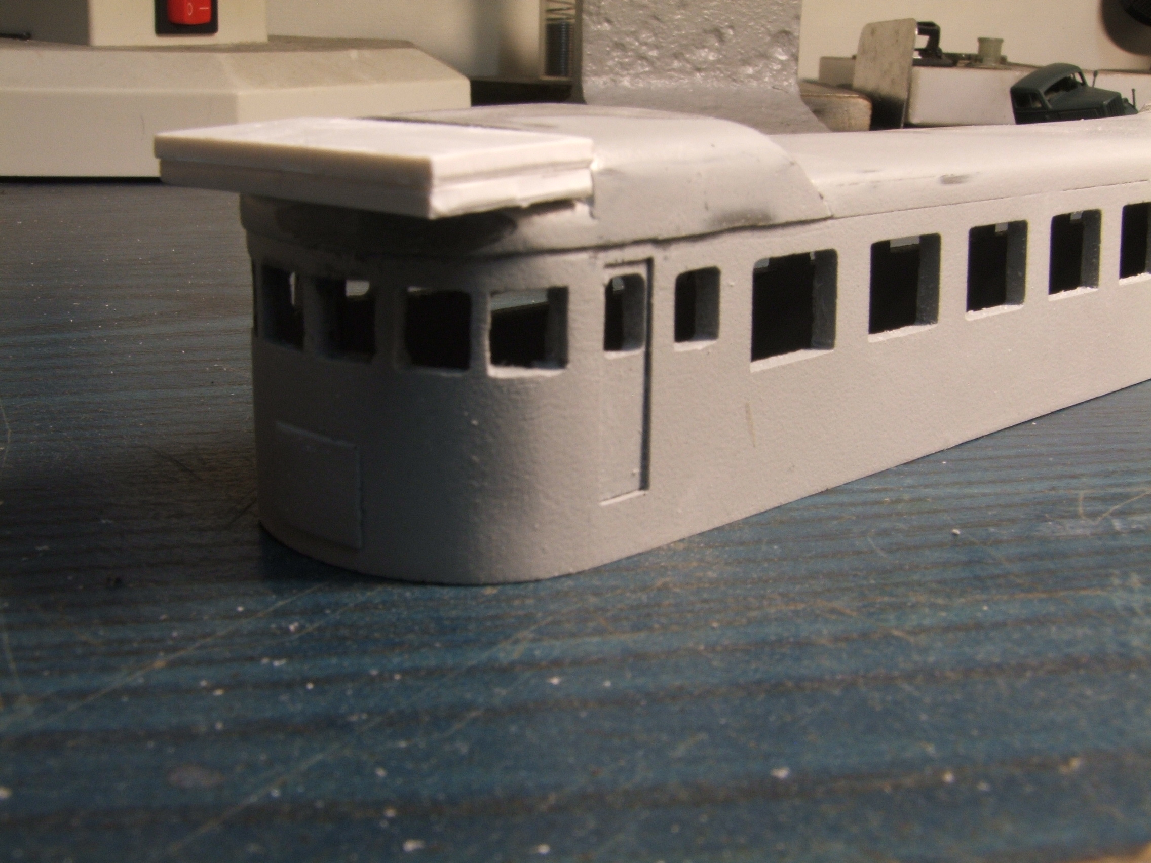

Pour démarrer prendre une caisse de X232 Apocopa dernière version et tronçonner tronçonner et tronçonner encore :H2 C7
modification de la caisse par empilement de cp
Mise en forme des hauts de toiture :

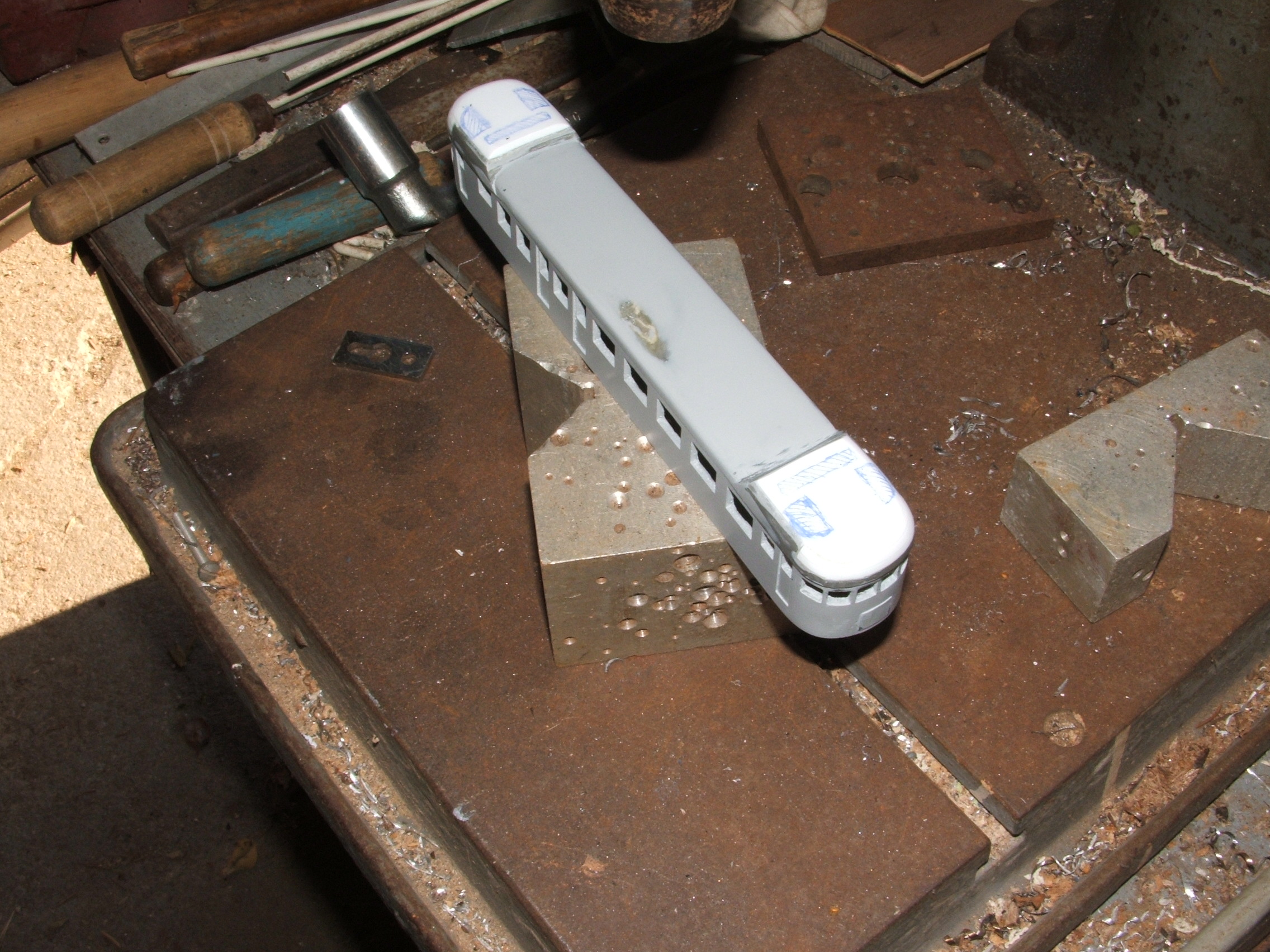

Transfert dans les locaux de production du proto :H1 :H1 :H1
pour découpe des ouies de ventilations

Messagepar Zébu » 31 10 2008 à 23:39
Vu l'établi, il ne manque que le marteau et l'enclume !

Messagepar Beyer-Garrat » 01 11 2008 à 16:10

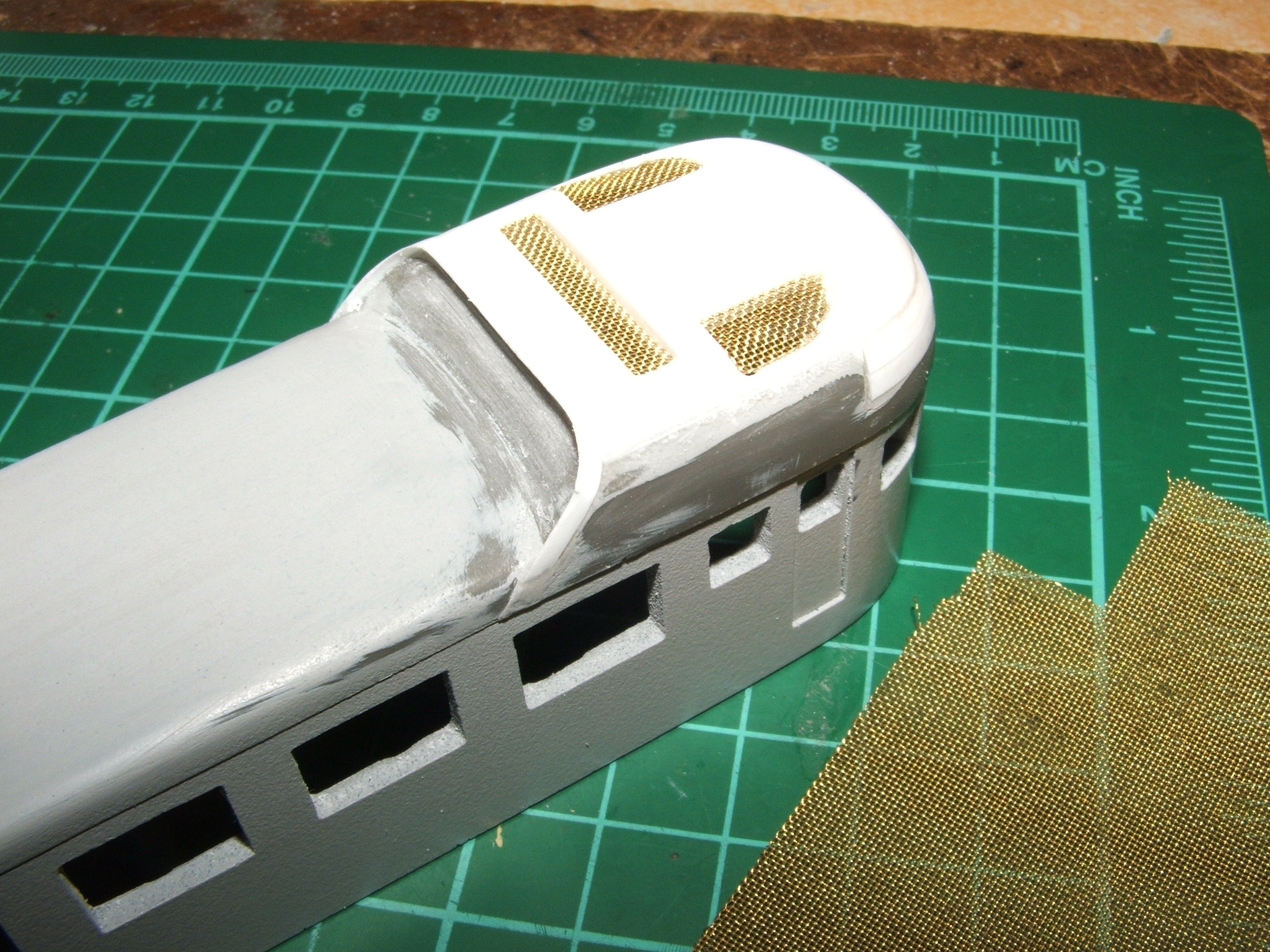

Découpage et pose des grilles de ventilation

Messagepar Beyer-Garrat » 01 11 2008 à 16:26
Mais non ! C7 enfin nous le sommes tous un peu !
Les grilles sont fixées après découpe au ciseau par simple encastrement une bordure en profilé cp (assez peu visible sur la photo) est collé dans les ouvertures pour éviter au grilles de s'enfoncer .
Messages: 24336

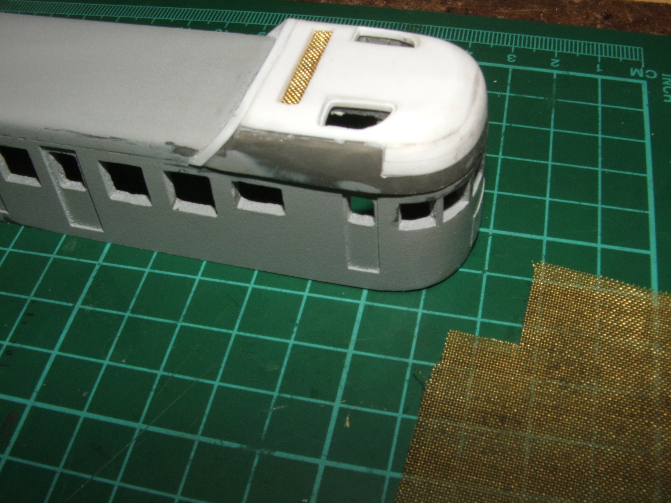

Messagepar Beyer-Garrat » 01 11 2008 à 16:32
Et voilà rapide le Beyer ! #B1
Les grilles sont posées et un profilé est posé dans le prolongement de toiture pour simuler la tôle,je vous passe la collection de jurons et de Tranxène pour la mise en place et la pose :H2 :H2 :H2
La bestiole commence a prendre forme

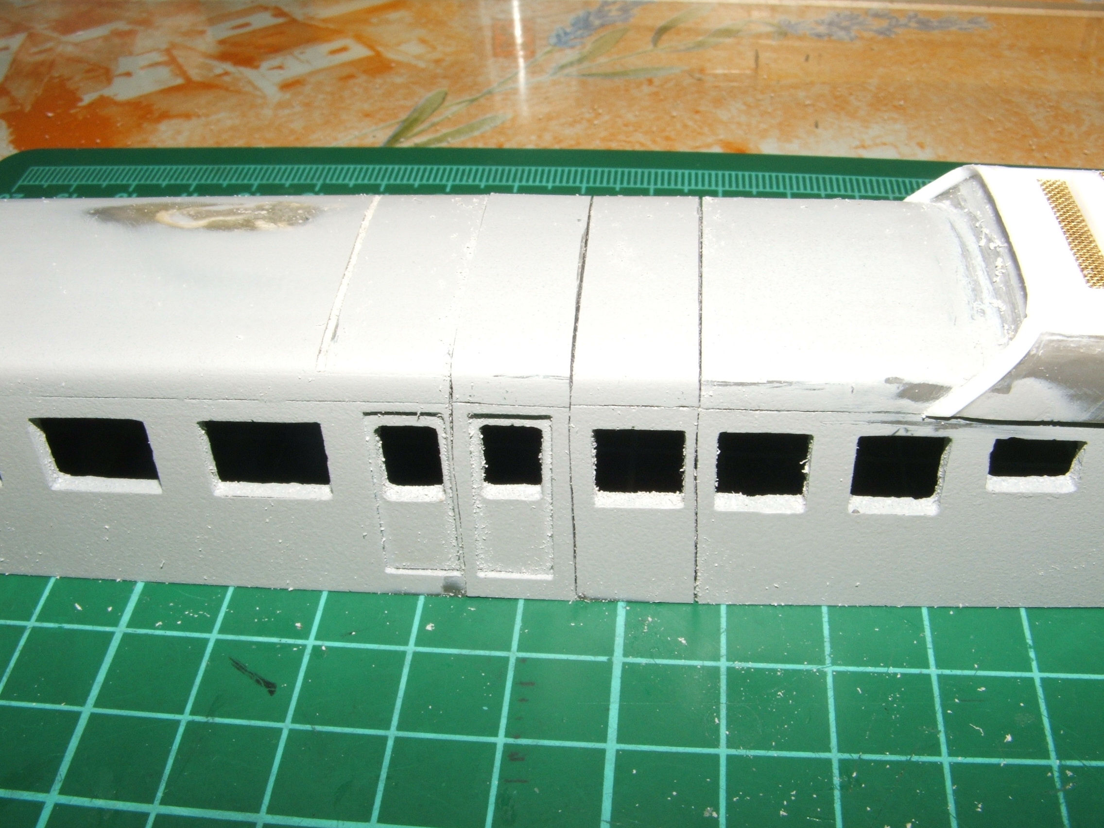

Messagepar Beyer-Garrat » 02 11 2008 à 09:00

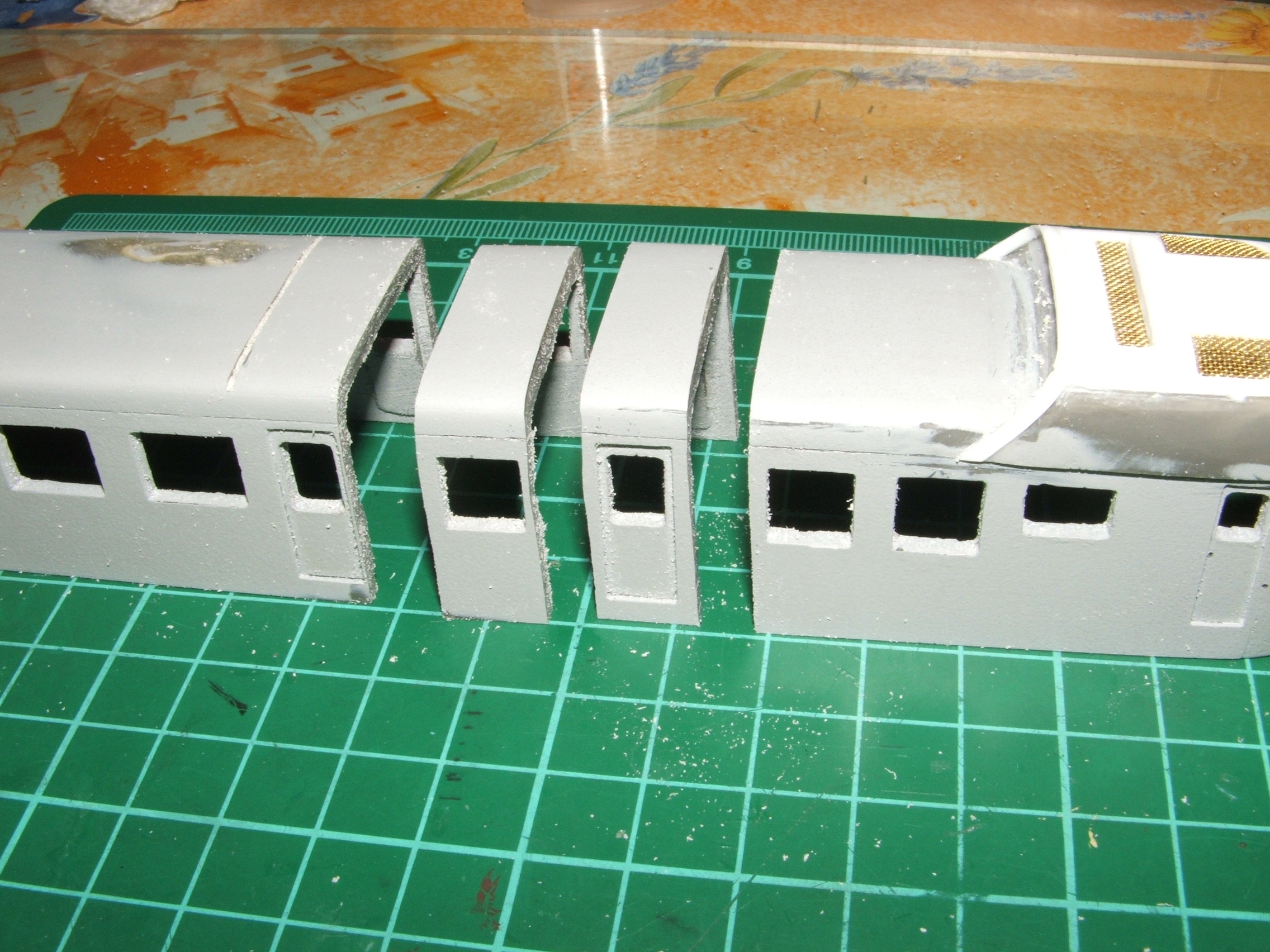

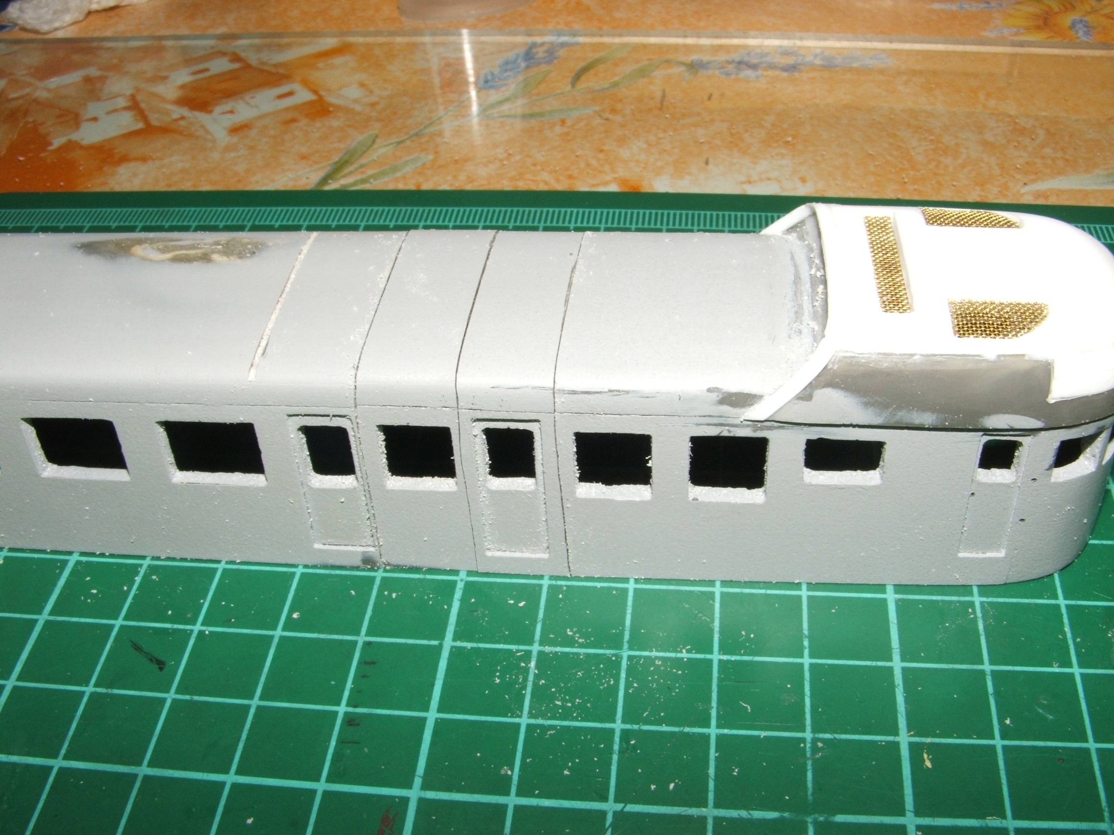

L'affaire se présentait bien quand horreur et putréfaction ! (normal pour un fantôme !) C7 un examen attentif des photos montrait une grosse différence entre le X232 (la caisse de départ Apocopa) et le chaudron de caisse des X231 et X233 D8 D8
Ils disposent de cinq grandes fenêtres latérales ,deux portes d'accès passagers côte à côte et trois grandes fenêtres (voir photo en haut de ce post) :H2
Il ne restait plus qu'a sortir la scie ! H4
caisse de départ (X232) :
Découpe :
caisse d'arrivée (X231) :
Bon j'vous laisse je n’ai plus de Tranxène, ni de cyano :H1 :H1 :H1 :H1 :H1 :H1 ............................

Messagepar pelican » 02 11 2008 à 09:35
tu scies avec quoi ??? :D3
il me scie aussi, ce fantôme !!! :H2
