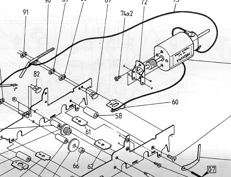

Messagepar ligure » 18 01 2010 à 14:19
Bonjour à tous,
Je sors se vieux post pour poser une nouvelle question sur cette machine. Railway la vend avec un nouveau moteur et réducteur est ce que c'est une modification nécessaire ou la motorisation d'origine fonctionne bien?
merci

Messagepar Fred de St Amand » 18 01 2010 à 14:42
J'ai monté cette loco il y a deja quelques années, lors de sa première sortie, et c'etait mon premier kit metal. le chassis roule bien, avec toutefois la meme remarque que Jipé, mais sur la mienne ça provoque un bloquage de la mécanique.

Messagepar Beyer-Garrat » 18 01 2010 à 17:00
Il y a plusieurs points a revoir le moteur lui-même (souplesse,intégration volant d'inertie) calage vis sans fin /moteur a revoir (réglage difficile a modifier) et dernier point l'isolation des sabots de frein qui fixés dans le chassis métal sont a un potentiel différent des roues et provoquent surtout en numérique (en 18v) des amorçages ,solution agrandir le trou introduire un tube plastique pour isoler les sabots du chassis #B6

Messagepar Marcel » 18 01 2010 à 19:46
Beyer-Garrat a écrit:Il y a plusieurs points a revoir le moteur lui-même (souplesse,intégration....
Mais la question de Ligure était précisément de savoir si la version Railway apportait des réponses à ces points (connais pas, personnellement, les différences)... Alors ?...

Messagepar La Mouette » 18 01 2010 à 19:52
Le reducteur et le moteur sont je crois differents (sur pour le reducteur qui est un RY75 Railway) donc la liaison moteur/reducteur est completement differente.

Messagepar 3DMetrique » 18 01 2010 à 20:26
C'est maintenant un Mashima 1224D , un bon moteur de 0,5 W qui avec la réduction du modèle devrait bien donner. Extrait de la notice
