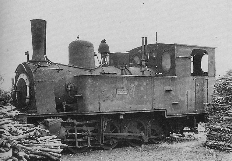

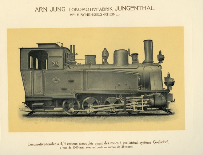

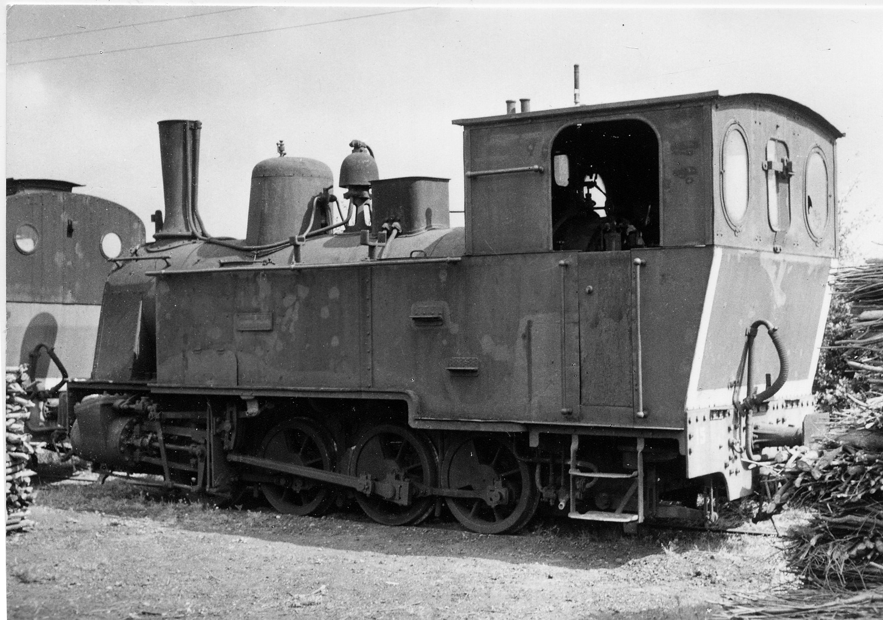

Je soumets tout de suite le cas qui m'intéresse :
040T Jung du Cambrésis.
Je dispose aussi du profil d'une 040T très semblable, à part les caisses à eau, issue de catalogue Jung.
J'ai déjà beaucoup bricolé les images pour essayer d'arriver à un plan approximatif, avec l'idée de kitbasher frankensteiner un monstre à partir de caisses teutonnes diverses de ma boite à rabiot, mais j'aimerais voir ce que me propose l'IA.

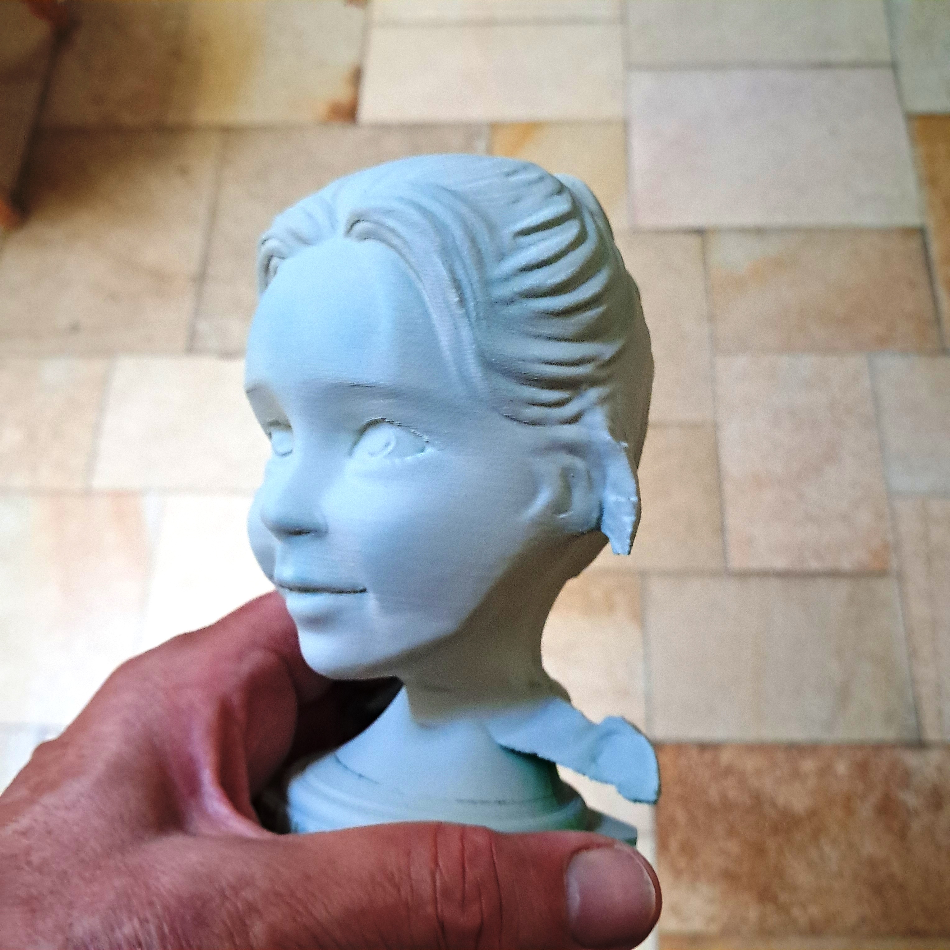

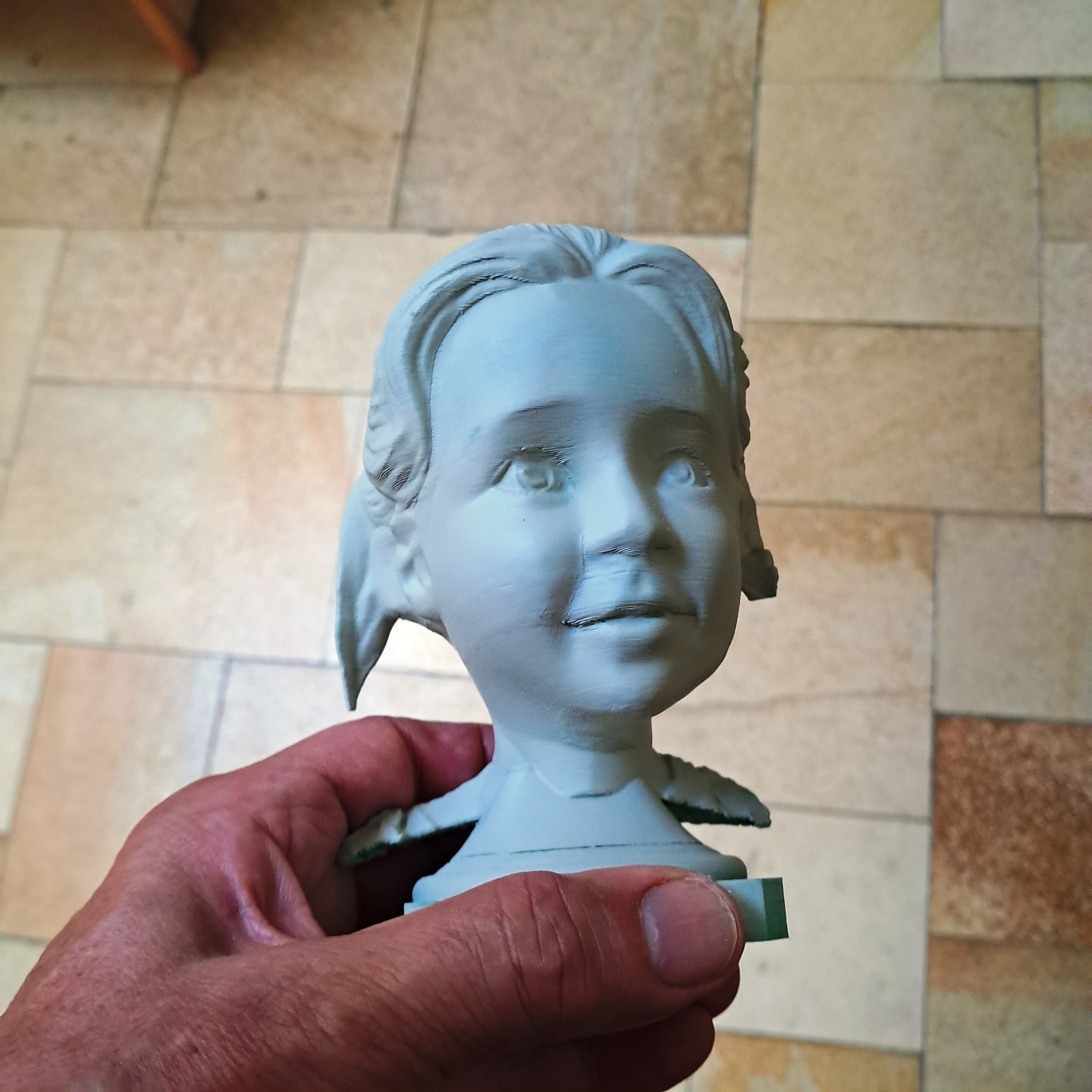

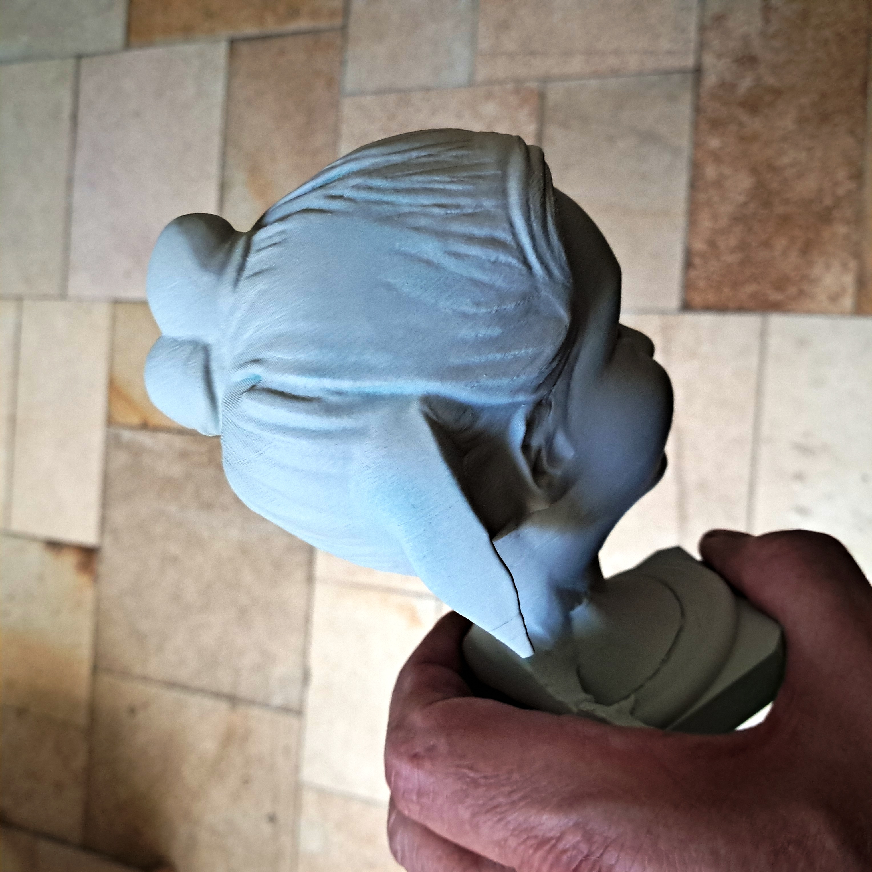

J'ai fait un essai suivant le principe des vidéos avec le logiciel Bambu Lab pourquoi Bambu Lab ? parce que que mon coté geek la encore sévit :H2
Donc ce logiciel offre au nouveau arrivant la possibilité de réaliser des impressions 3D partir de photos j'ai donc pris dans mon stock de photos une photo de face
d'une personne ,en 5 mns l'IA a extrapolé le visage et les cheveux le logiciel m'a demandé si je souhaitais faire des corrections en mode fil (mesh) dans ce cas
j'ai effectué une correction au niveau du menton j'y ai ajouté un support de buste et une inscription sur la base ,piloté par l'IA question taille du texte et centrage !!
Résultat en 10 mns l'affaire était pliée .

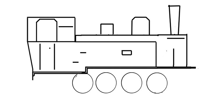

Concernant du matériel il vaut mieux prévoir 3 photos en élévation minimum gauche , face et droite vpor arrière si le matériel est très différents
un simple dessin couleur fait l'affaire le tout photographié ou photocopié ce qui nous laisse déjà entrevoir les très gros problèmes de propriété industrielle qui vont se profiler
à l'horizon.

Hé oui, je ne me souvenais plus vous avoir parlé de mes élucubrations. Merci d'avoir retrouvé le sujet.
Mais j'aimerais bien savoir si l'IA peut faire mieux et me proposer un bel objet virtuel en relief.

La question d'où viendrait les informations manquantes? Cheminée, réservoir sable, dôme, sifflet, largeur, diamètre de la chaudière, porte de boite à fumée...
Entre coller une image de figure sur une tête standard et y ajouter des cheveux des oreilles, c'est assez limité comme information à suppléer...

En principe, pour les proportions de la machine, il n'y a pas d'information manquante, à condition qu'on puisse déterminer les deux points de fuite et que les photos n'ait pas été recadrées (et surtout décalées vers la gauche ou la droite), car il faut savoir que le photographe était sur un axe partant du milieu de la photo et perpendiculaire à celle-ci. Il faut aussi savoir que la face avant est perpendiculaire aux côtés, que la machine possède une symétrie... Bon, ,c'est trop difficile à expliquer. Il faudrait faire un dessin à partir d'un objet simple.
J'avais procédé manuellement sur une très grande feuille pour établir le plan vu de dessus de ma 141T Cambrésis à partir d'une seule photo. La feuille devait être grande, car les points de fuite étaient très loin sur les côtés ! Le résultat avait été assez bon, ce que j'ai pu vérifier quand j'ai enfin eu un plan sommaire de la loco.
Avec deux photos sous des angles différents, l'IA devrait se débrouiller bien mieux, même en cas de photos recadrées.
Après, pour les dimensions, il faut en connaitre une ou deux. Pour ma 040T, je ne possède que la hauteur des tampons !

Un exemple
