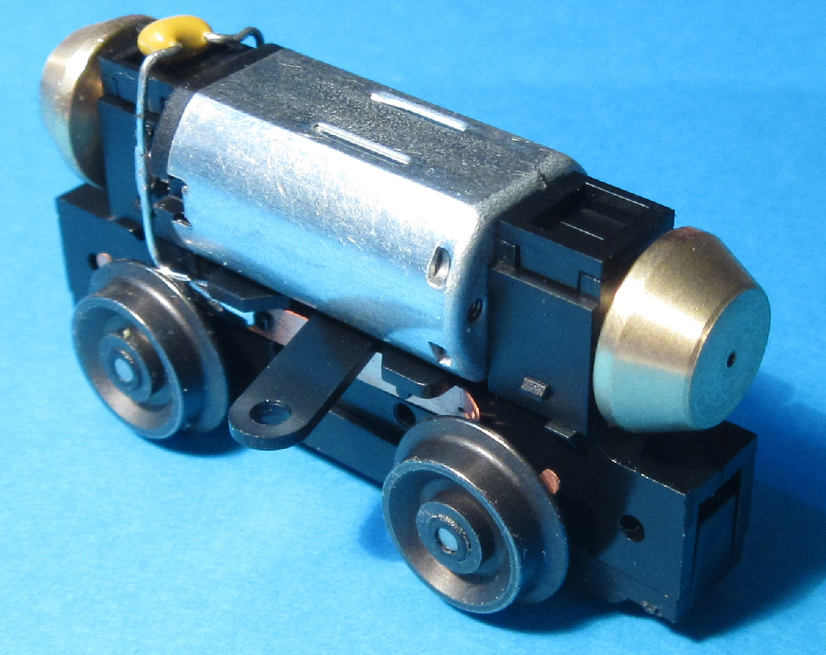

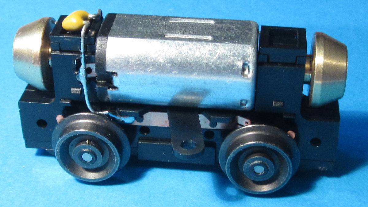

Je n'ai pas le Halling équivalent pour comparer, voici le Rietze : H0m, empattement 23 mm, roues de 9 mm :
Sur la boîte, il est indiqué : "Made in Germany".
Ramon

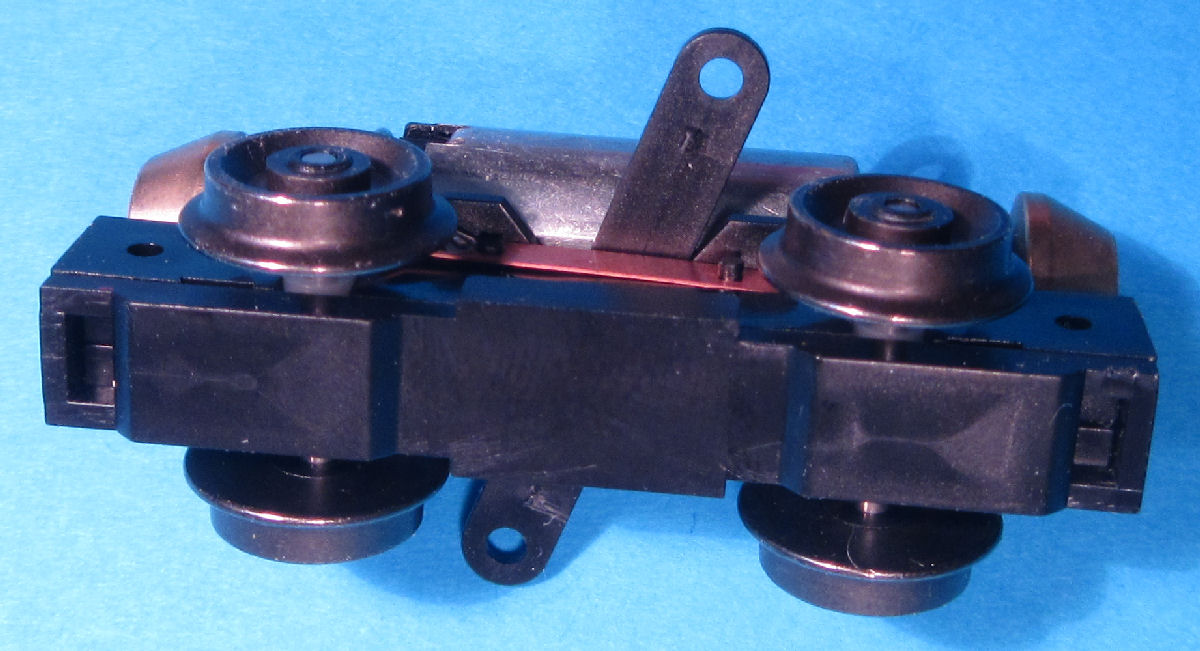

Re: Bogie H0m
Messagepar Patrick ze rabbit Deludin » 12 06 2024 à 12:31
Même principe que Halling sur lequel la distance entre les axes peut varier, ce qui ne semble pas faisable sur l'autre.
Mais moteur et roues sont différents :
Messages: 14963
Re: Bogie H0m
Messagepar Storm » 12 06 2024 à 12:38
Il est vendu avec une possibilité mais si tu regardes le Rietze de près, tu vois qu'au niveau de la seconde position, le voile de matière est plus fin donc facilement retirable avec un cutter. :maitre:

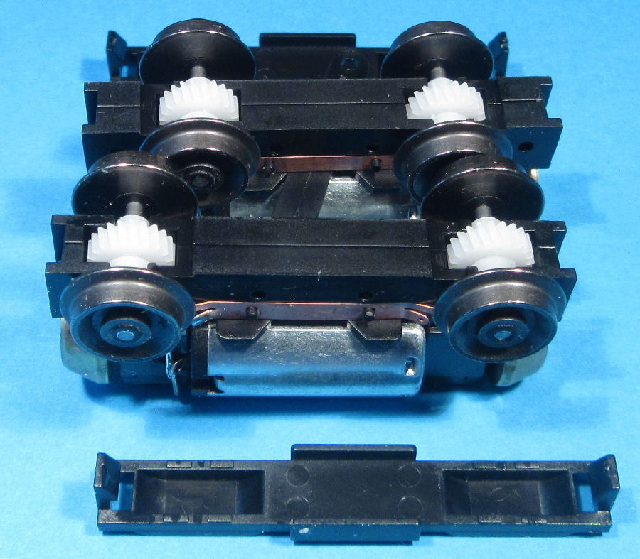

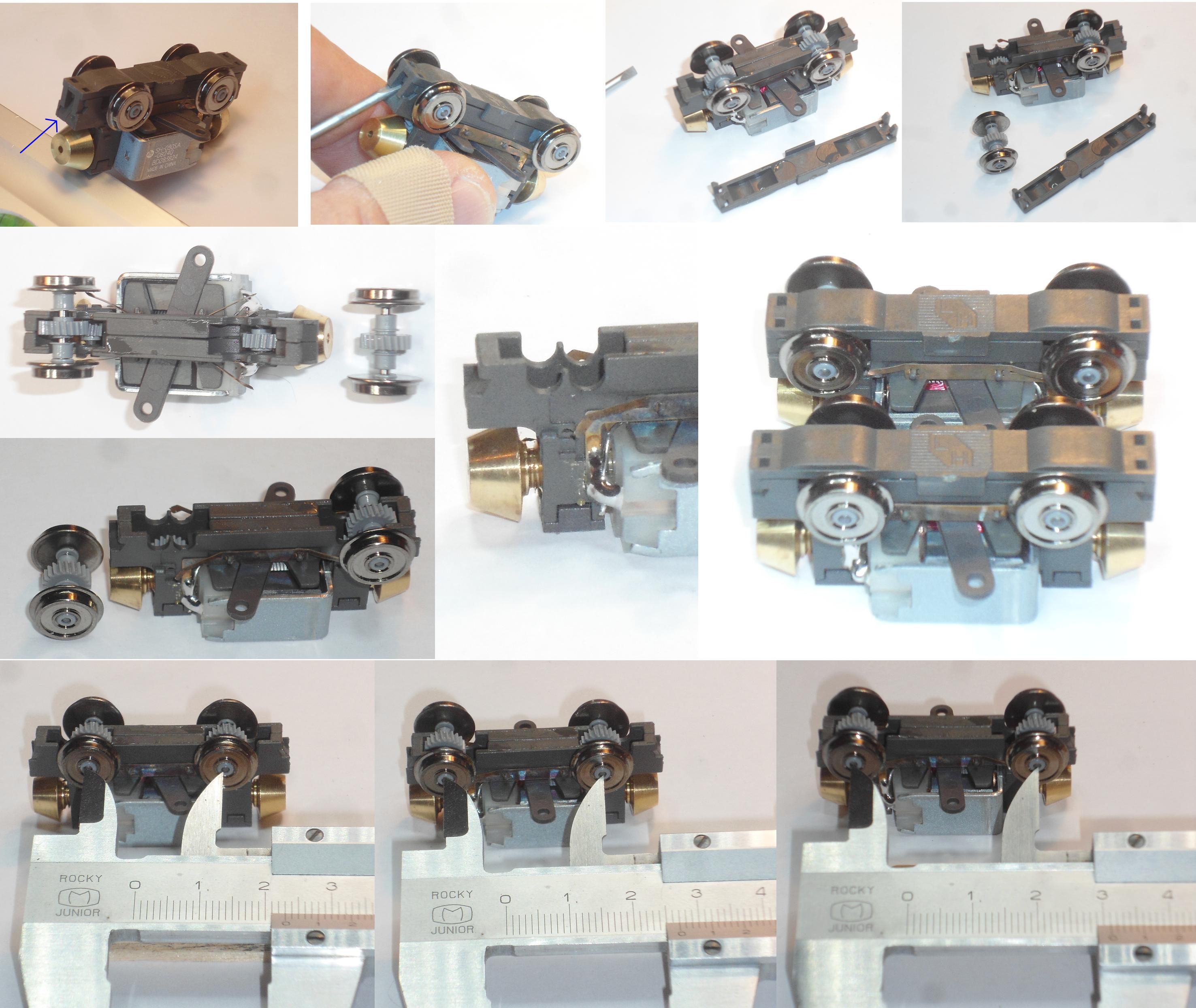

Messagepar Ramon Soupalognon » 12 06 2024 à 13:59
Puisque j'ai les deux empattements sous la main (23 et 30,5 mm), je les ouvre :
Même si la longueur des longerons est identique pour les deux bogies, les moules sont différents.
Ramon

Messagepar Storm » 12 06 2024 à 14:07
Okay, c'est étonnant mais pas discutable :maitre: #B6 Peut-être un tiroir... :F9 Le carter inférieur que tu as retiré est commun aux 2 empatements (on voit les petits bossages rectangulaires qui limitent le jeu des essieux).
