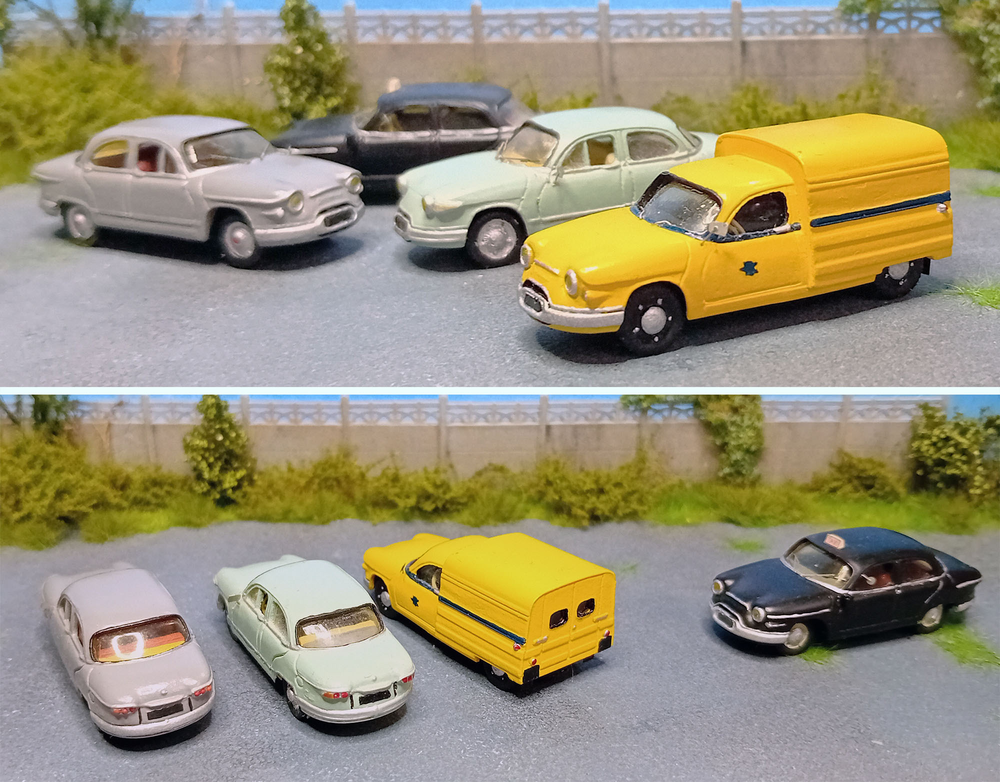

Messagepar Patrick ze rabbit Deludin » 05 03 2024 à 12:54
Il y avait aussi la marque Ascot, qui était tellement fine qu'elle convenait parfaitement pour les voitures au 87e, même en plusieurs couches fines, et elles couvraient bien :
En 1993/96, c'est ce qui m'a fait revendre mon aérographe : 30 secondes de peinture, 10 minutes de nettoyage :C1 ...
Mais c'était avant le changement de gaz propulseur.
J'en ai encore certaines qui fonctionnent (pas toutes), il suffit de bien les purger.
D'ailleurs c'est souvent le manque de gaz qui m'a fait les jeter.
Par contre, je trouve que les acryliques se bouchent plus facilement, d'où le foret de 0,3.
Cela dépend aussi de la couleur, certains pigments posent des problème quelle que soit la marque.
Le jaune et le rouge sont apparemment des catastrophes systématiques :
viewtopic.php?f=11&t=11718&hilit=remorque+jaune&start=1740#p507304
Quant à la marque, chacun se fera son idée, les résultats n'étant pas toujours les mêmes dans une même gamme.

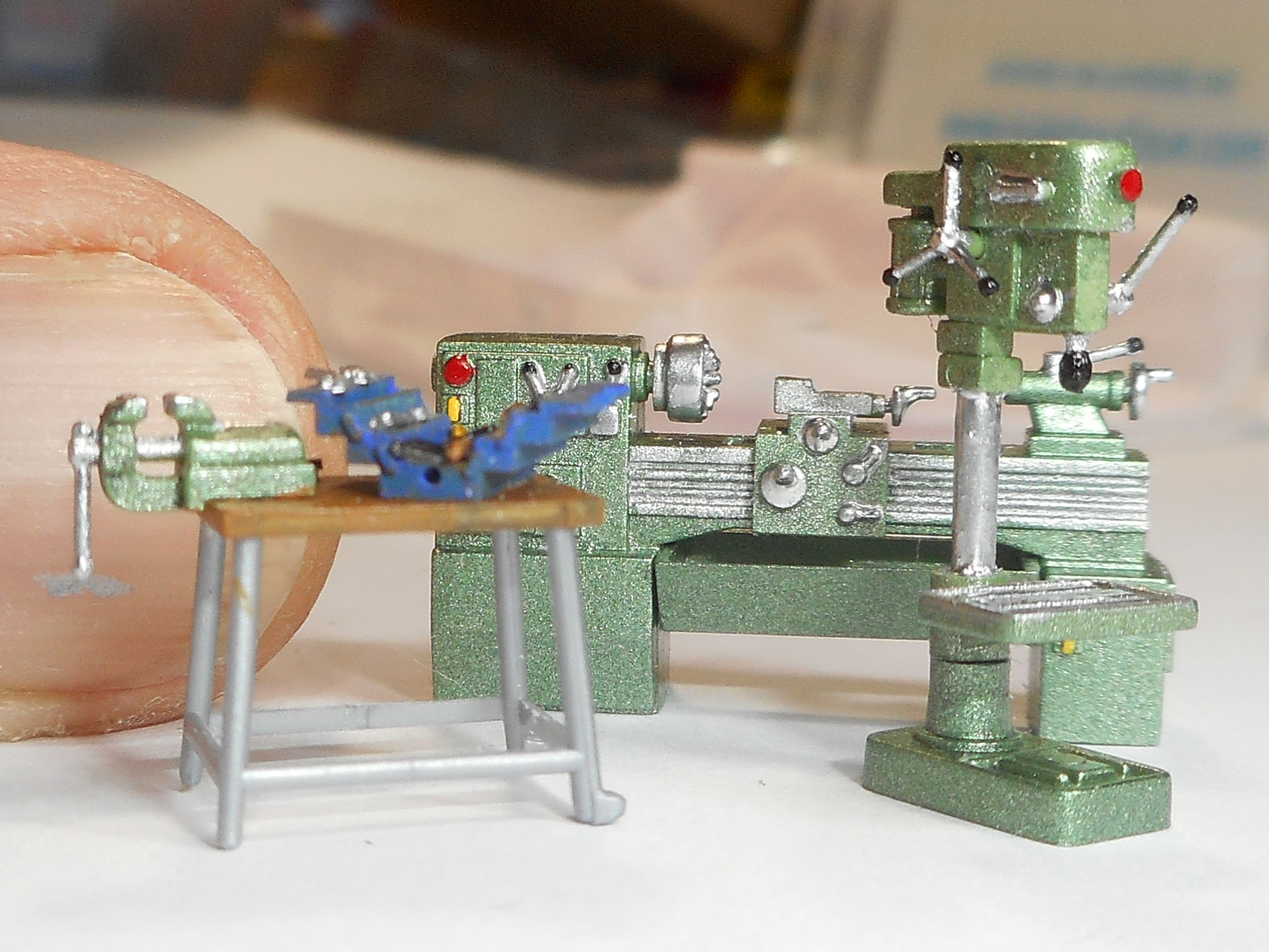

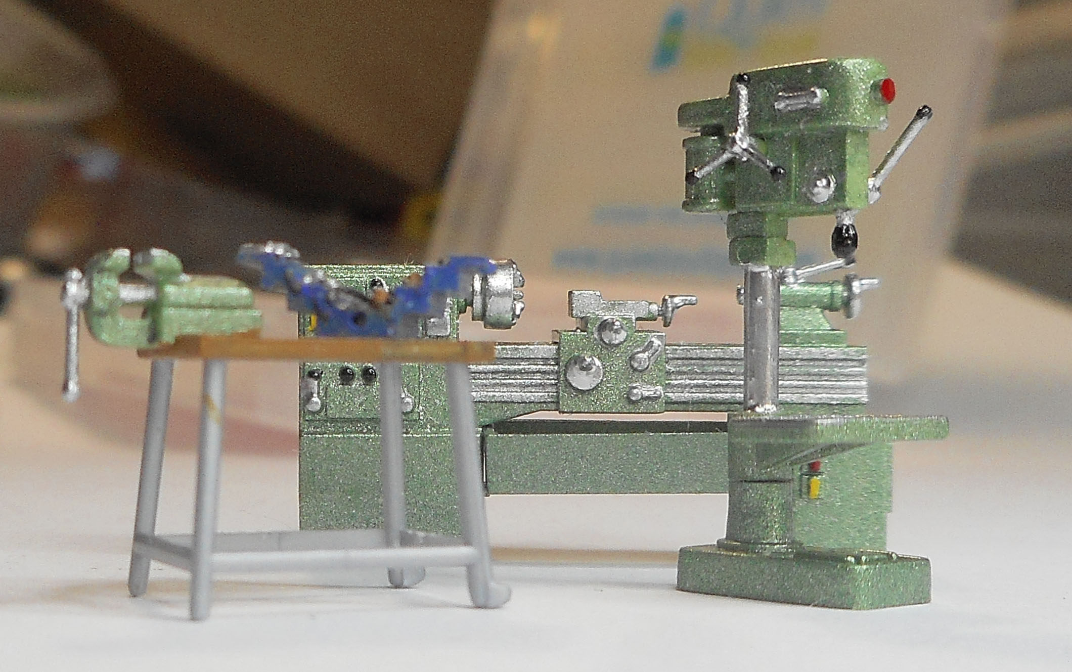

Messagepar Patrick ze rabbit Deludin » 05 03 2024 à 13:06
Se méfier aussi des a priori.
On pourrait penser que les marques peu onéreuses des enseignes de bricolage sont de mauvaise qualité mais on a de bonnes surprises.
Par exemple le vert martelé de la marque Bricorama, bien que conçu pour donner un bel effet échelle 1, donne d'excellents résultats en H0.
Voilà un exemple sur des outils d'atelier Preiser :
Je vous ai mis l'ongle de chez ShapeWays derrière pour montrer la taille.
Par contre, j'utilise le chrome de stylos, qui est nettement plus brillant que tous les chromes que j'ai utilisés avant, que ce soit du Tamiya acrylique ou de l'Humbrol pas acrylique.
Il faut juste les secouer longtemps et souvent pour que le pigment soit bien en suspension, sinon on a du gris qui fonce avec le temps.
Et dans tous les cas, le temps pris pour agiter les bombes intervient aussi sur la qualité : plus on secoue longtemps, meilleur sera le résultat.
Les fabricants préconisent parfois 2 minutes -je sais, on ne lit pas les notices...-, c'est long mais nécessaire.
Sauf pour le jaune...

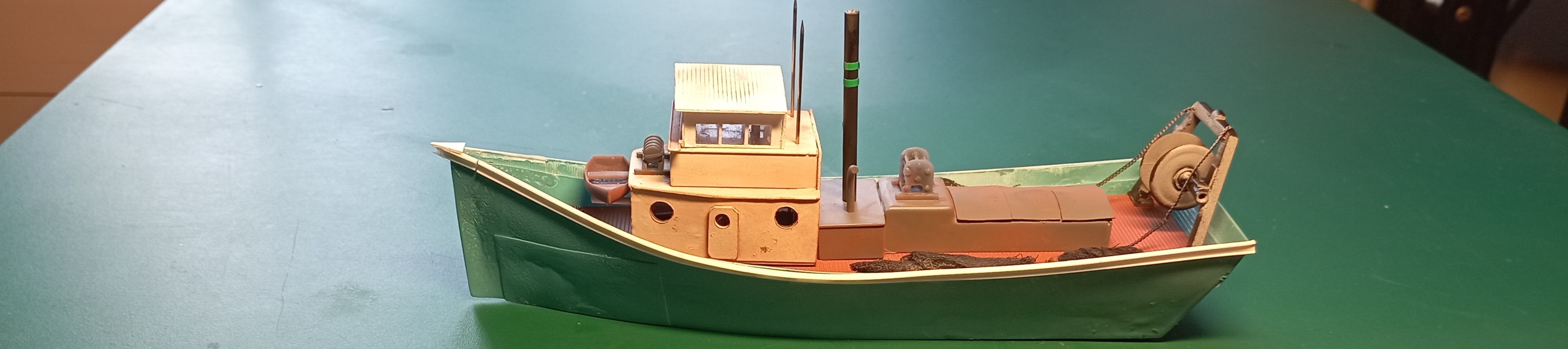

Messagepar jean-pierre » 05 03 2024 à 13:20
Joli ce vert martelé.
J'utilise cette nouvelle peinture "pour moi" pour le p'tit port de pêche que j'ai commencé.
Voici mon premier bateau, (mais, je vais aussi employer des bateaux et accéssoires de Marcel Jolly Modélisme).

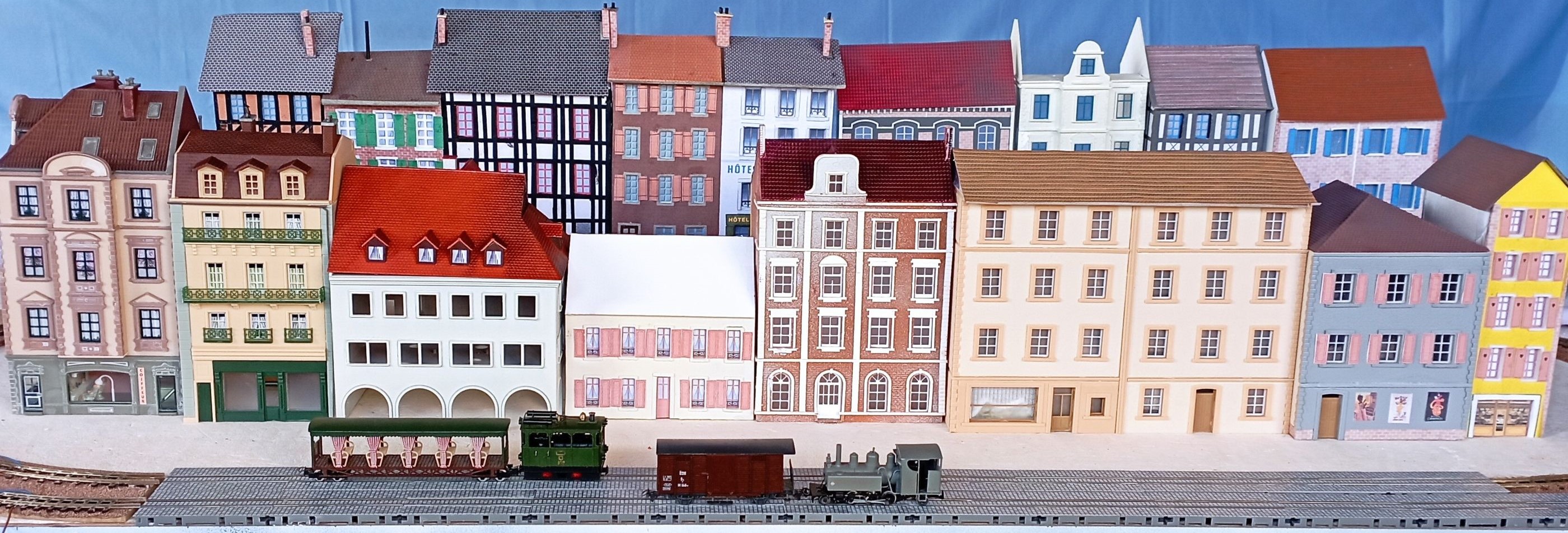

J'ai aussi commis de nombreues maisons carton et quelques kits tranformés.
