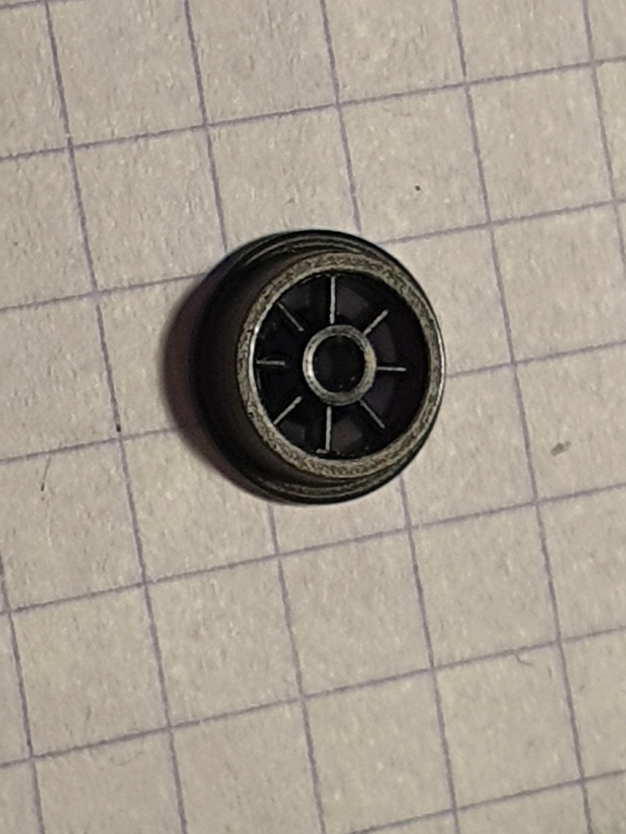

Salut tout le monde, j'a besoin de vos connaissances encyclopédiques #B5
J'ai retrouvé ces roues dans mon stock, elles viennent de Cyril mais je n'arrive pas à retrouver le fournisseur :D3 Ce sont des roues de 8mm pour axe de 1.5 avec 8 rayons. Je n'ai pas le souvenir d'avoir vu ces roues sur un de modèles TdA. Si quelqu'un a une idée. Je n'ai rien trouvé chez Gibson, Steam Era, Markits...

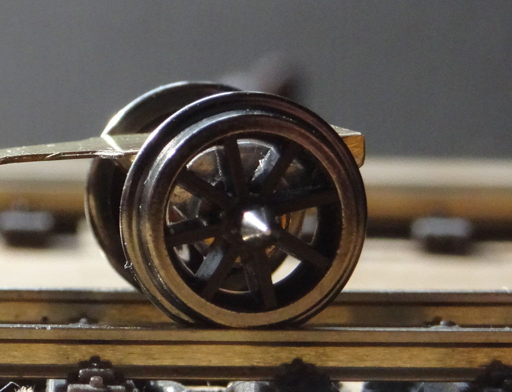

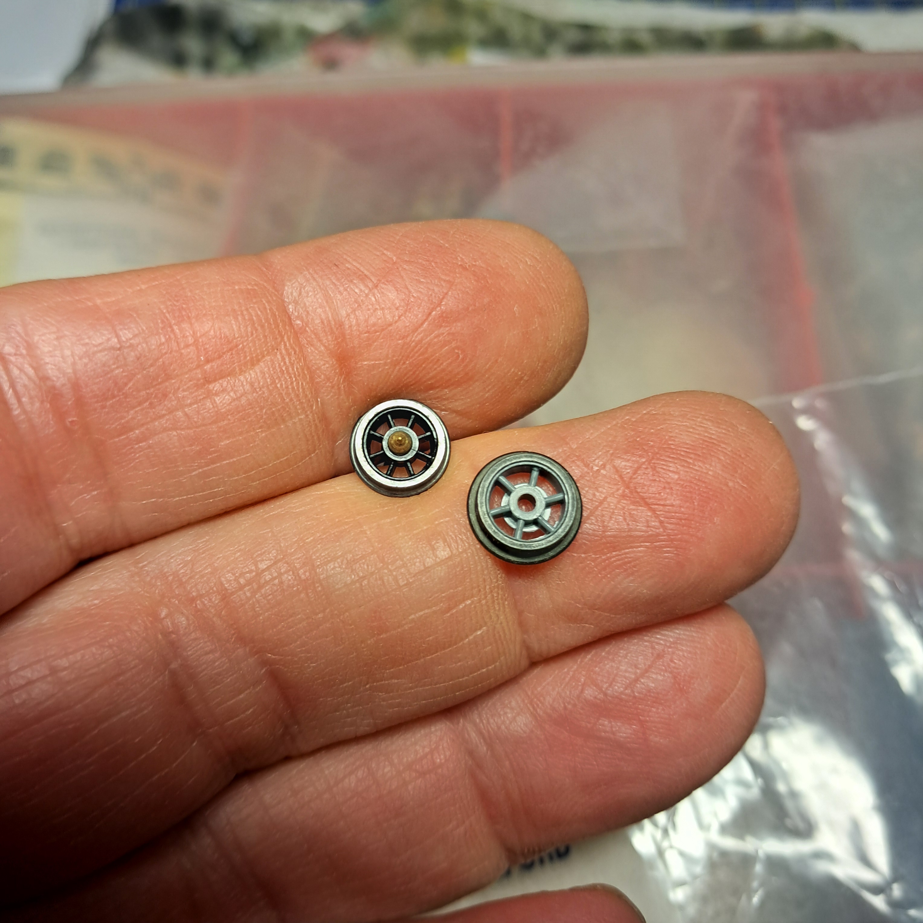

Messagepar Beyer-Garrat » 05 02 2024 à 10:11
A droite les Géco reconnaissable en raison du flasque de renfort (le frein a disque) :H1 et leur couleur gris clair
de mémoire elles étaient montées sur les wagons TC (achetées à la fermeture de Gécomodel sans axes en sachet non montées)
Et à gauche les essieux à la taille que tu cherches j'en possède une vingtaine 8 rayons très fines montées sur axe de 2mm en Hom
d'où viennent ils :F9
Il me semble que c'est un stock acheté à Saint Mandé de pièces Bémo (Sixtifs en avait acheté aussi) destiné au RHB électrique (bissel)
Filisur ? ou ce revendeur Jurassien aujourd'hui disparu "Les champs Gorce ou fleurie " spécialisé comme Filisur en Hoe et Hom
Messages: 24371
Re: Appel à la communauté
Messagepar Storm » 05 02 2024 à 12:24
A gauche se sont des Steamer Era Model: axe de 2mm en laiton le bandage est en métal gris bleuté; il m’en reste aussi mais elles ne sont plus produites dans ces diamètre (ça commence à 10,5) :maitre:

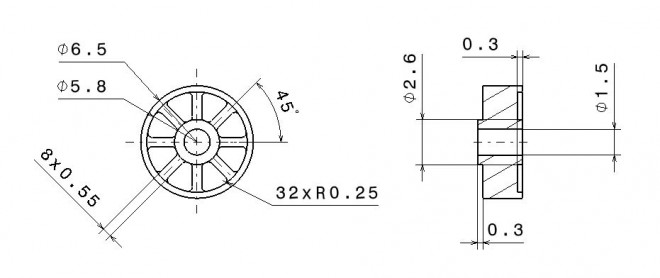

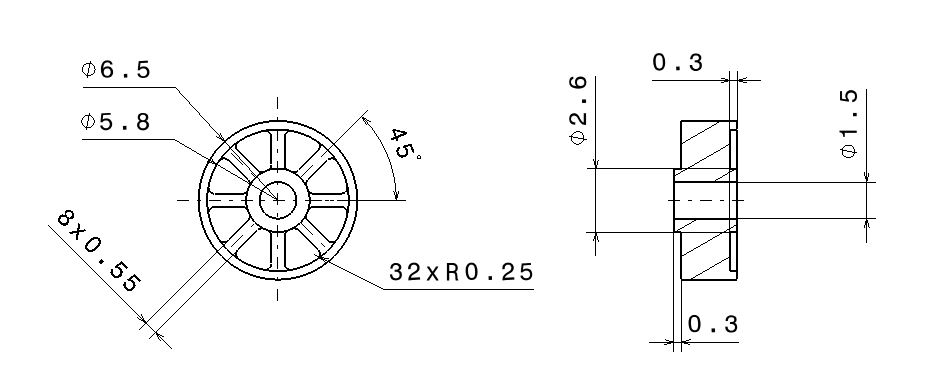

J'ai sorti un plan du voile de roue pour éclaircir la chose suite à une discussion avec Sven (Tramfabriek). Si ça peut aider :D3
I est possible qu'i y ait quelques arrondissements, je n'ai pas pu démonter du bandage hier soir mais dans l'ensemble je ne dois pas être loin :maitre:
