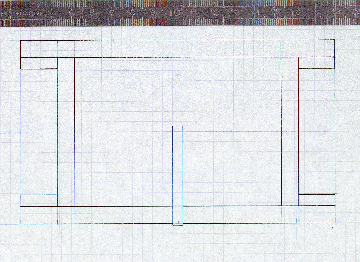

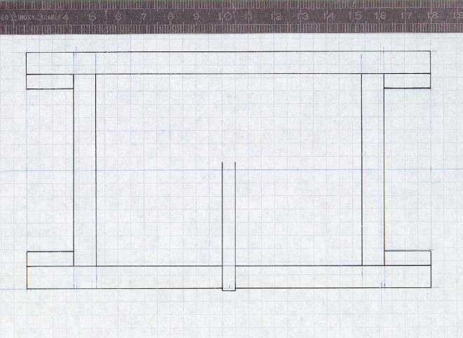

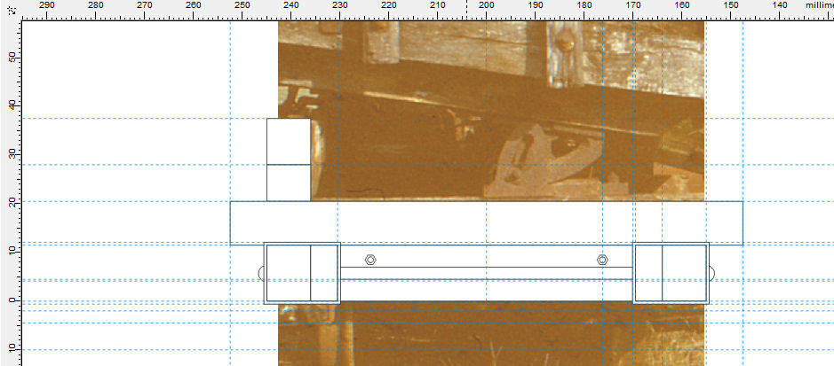

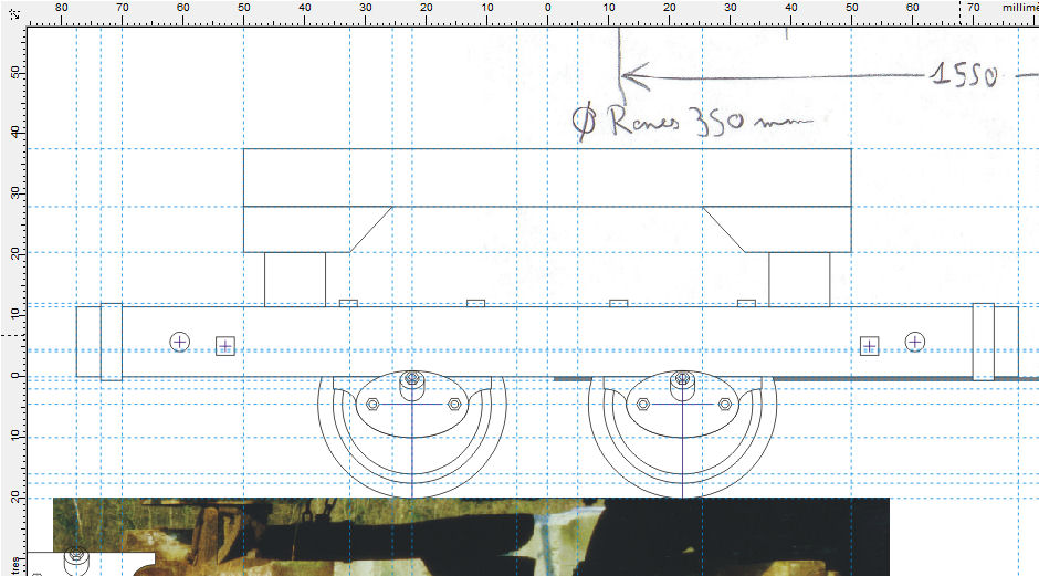

Suite du poste "Gérard Lambert". J'avais, il y a longtemps commencé un plan au 1/10 d'une girafe "Ormesson" :
Ramon

Ces wagons, en vrai étaient petits : 1 m 55 X 0 m 90 au cadre du châssis, soit 20,4 mm X 11,8 mm au 1/76,2, bien plus petit qu'une benne basculante Peco (31 mm X 14,5 mm).
Vu que la voie fait 9 mm de largeur, il sera nécessaire de grossir les dimensions dans tous les sens pour être cohérent, ce qui n'est pas grave, vu que ces girafes existent dans toutes les dimensions des voies étroites à la voie normale.

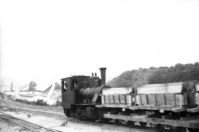

Chez Lambert il y avait plusieurs modèles. Apparemment au début de l'exploitation du gypse on utilisait des girafes Decauville.
Vers la fin des années 60 ça ressemblait à ça:
Cliché Claude Wagner.
