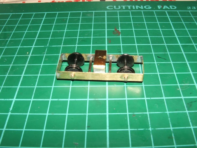

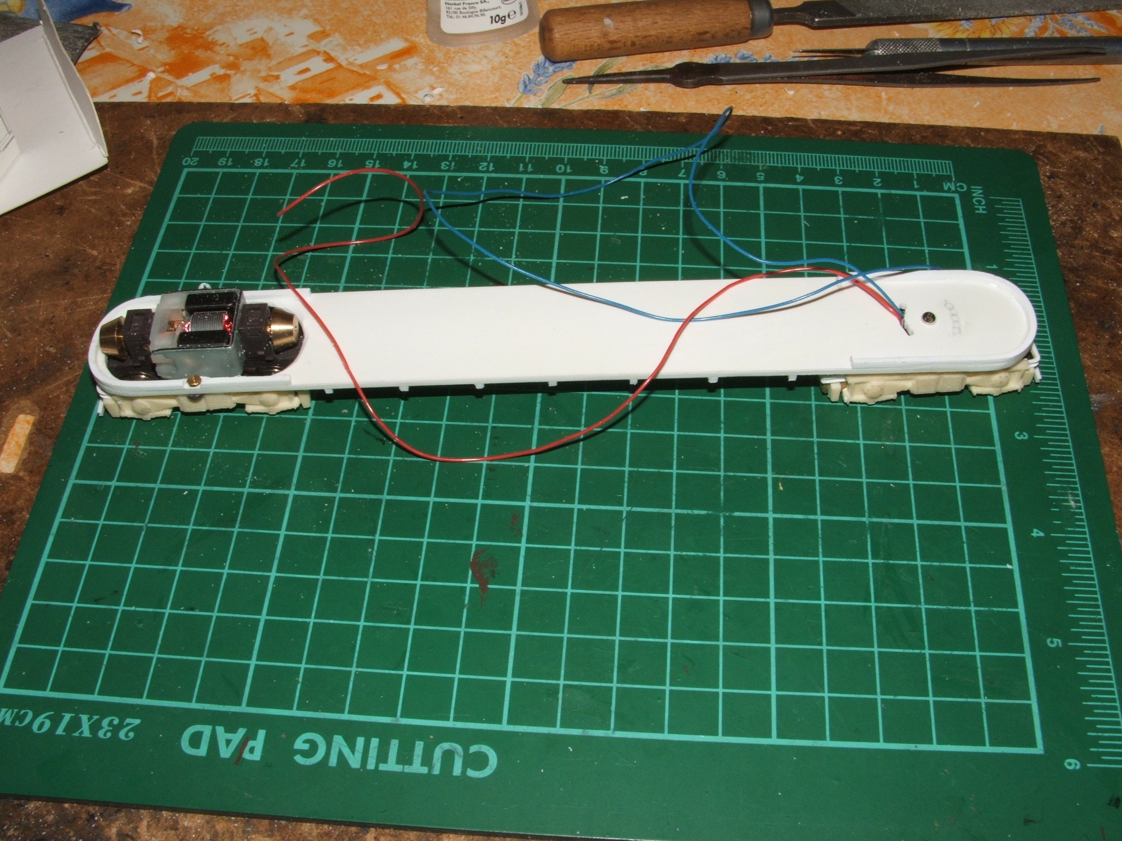

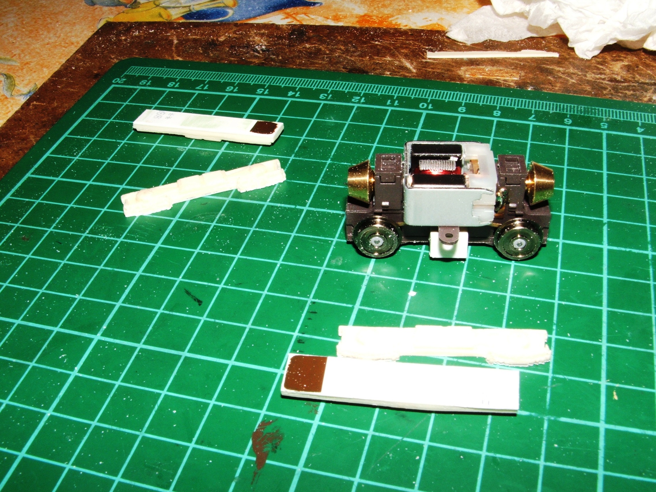

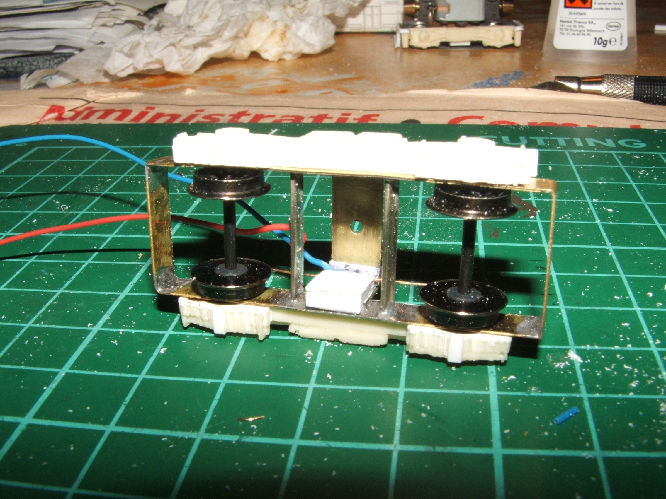

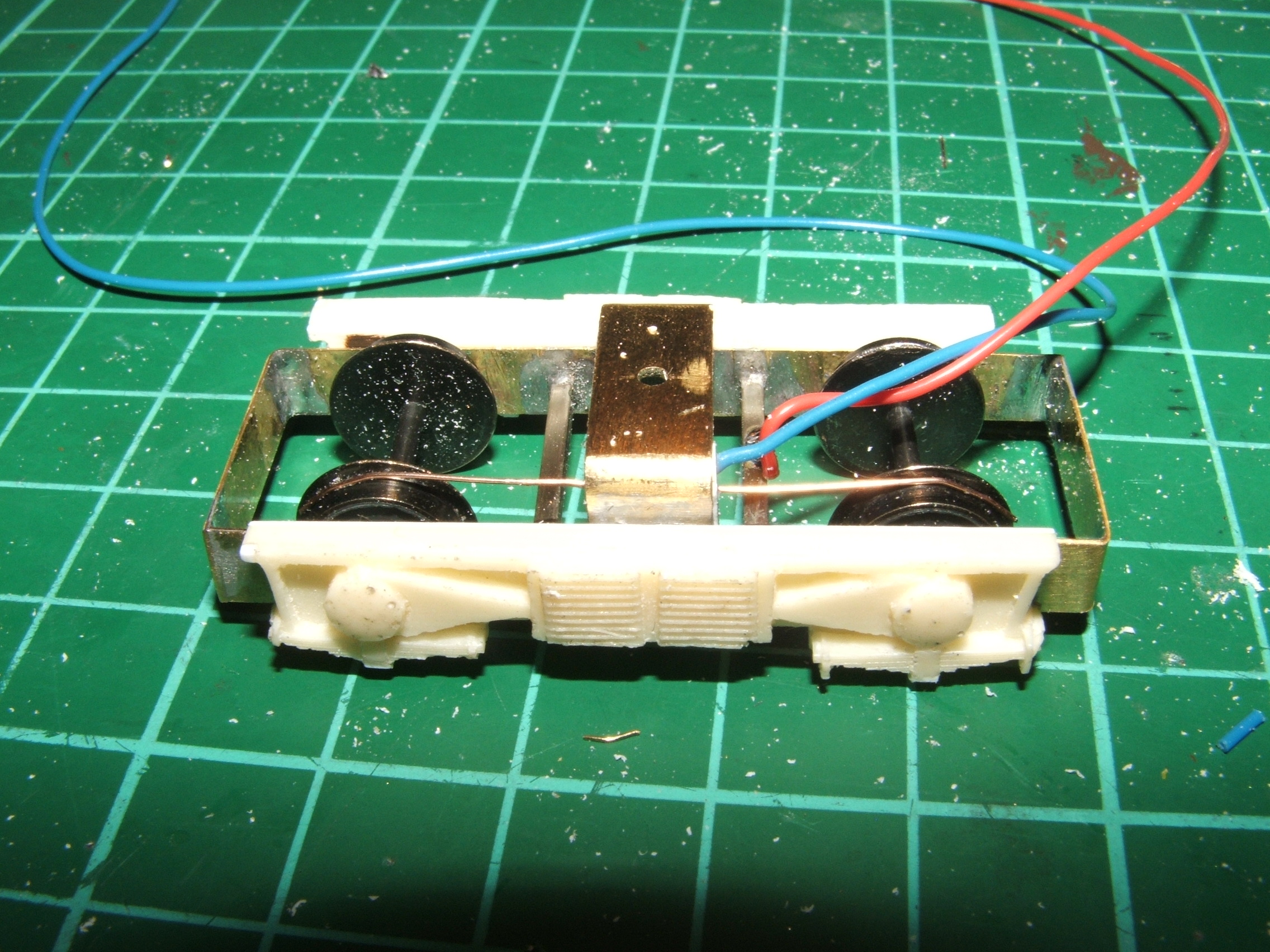

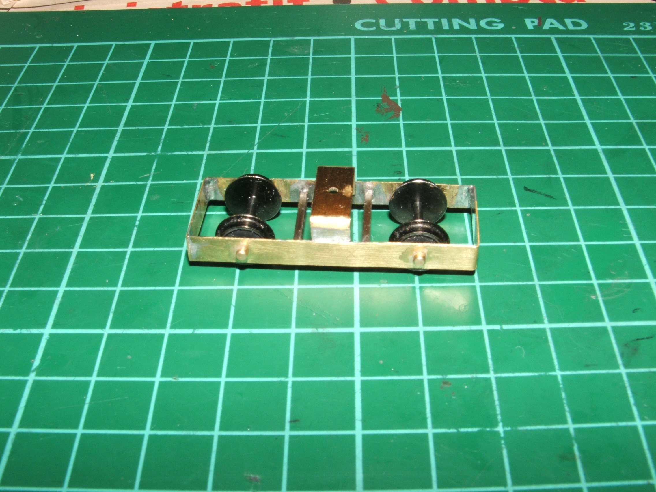

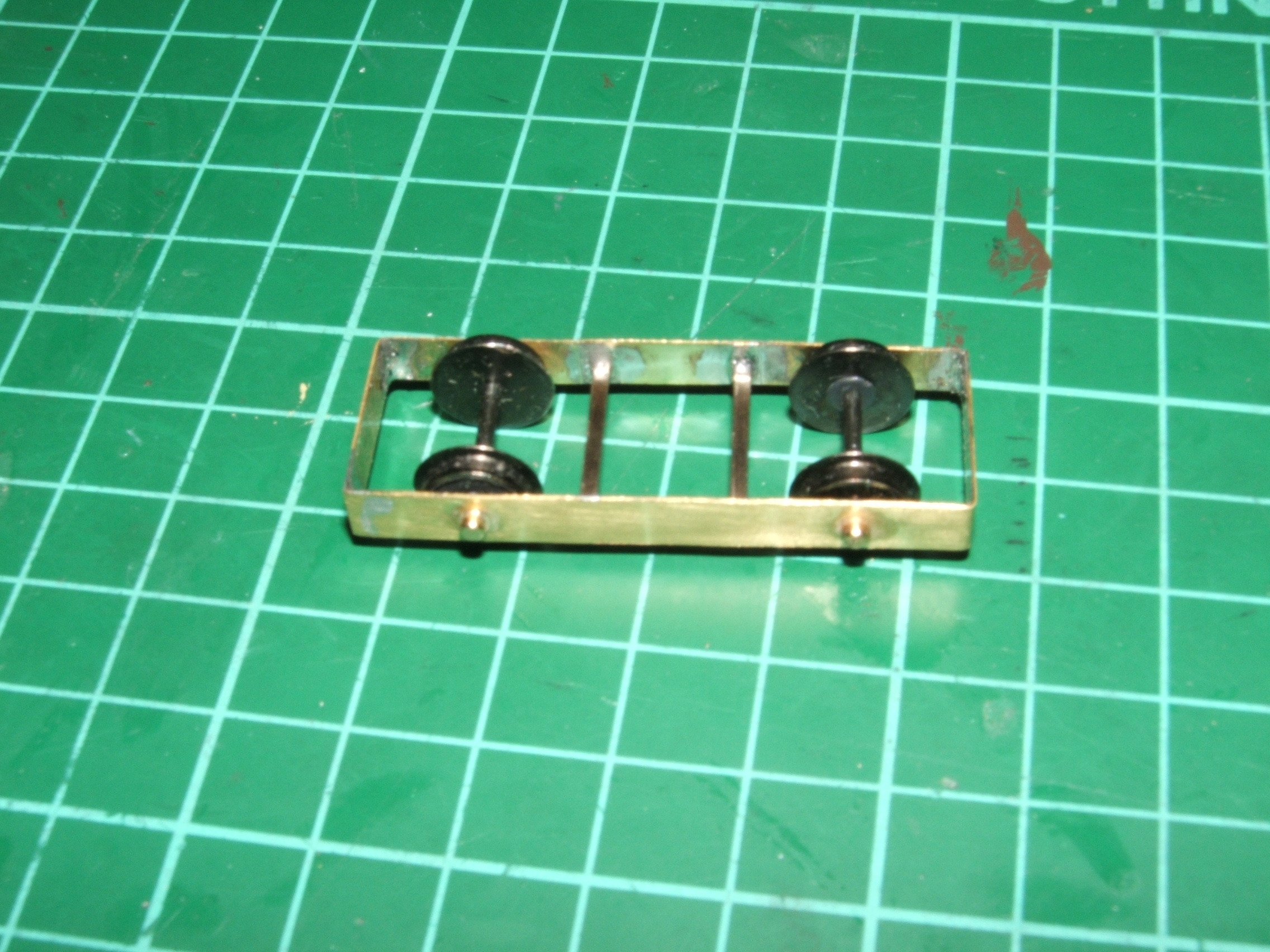

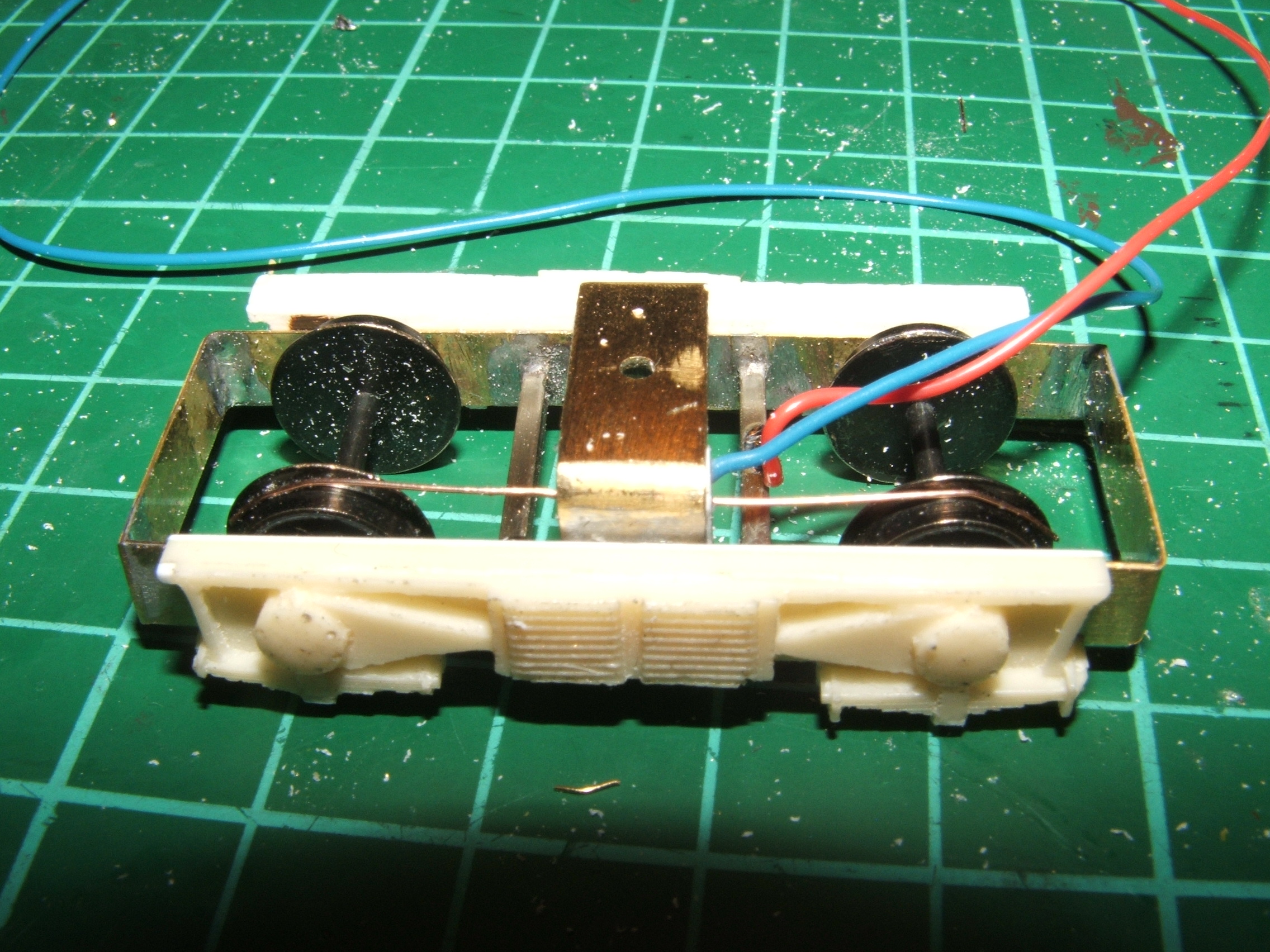

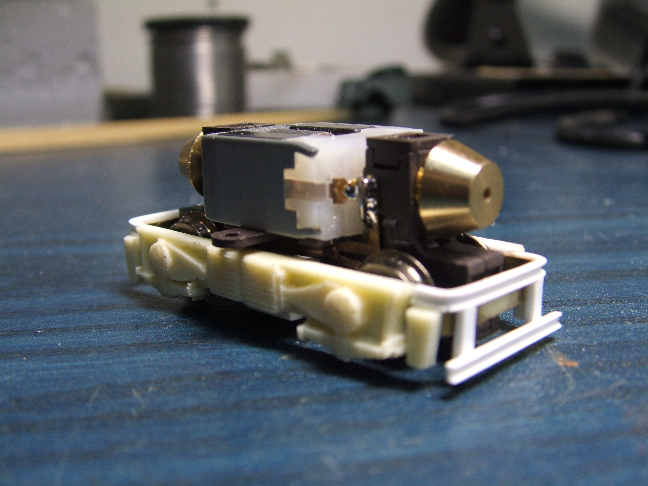

Messagepar Beyer-Garrat » 24 08 2023 à 10:40
Voila celui du x231 Apocopa sur base Halling :
Et voila le porteur :
Le chassis :
Le principe est le même pour les montages de Max lorsqu'il ne fournit pas les pièces pour la motorisation :maitre:

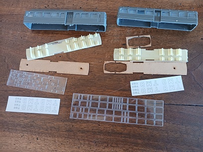

Est-ce que le cadre rectangulaire et les flancs étaient inclus dans le kit ? S'agit-il d'un kit ou d'un transkit ?
Perso, je n'ai aucun cadre rectangulaire et aucun flanc dans mon transkit. Dont voici tous les éléments :

Messagepar Beyer-Garrat » 24 08 2023 à 11:32
Ni flancs ni cadres les premiers kits Hom de Max étaient à minima il fallait trouver une motorisation et réaliser
les flancs de bogies (ici c'est un moulage résine qu'un copain m'avait donné) pour l'ABH j'avais réalisé les flancs
en cp.Maintenant je les réaliserais en 3D comme la caisse d'ailleurs. :H1
