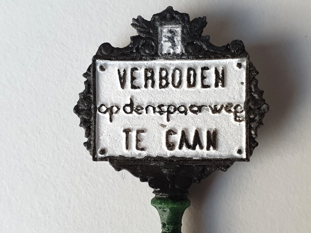

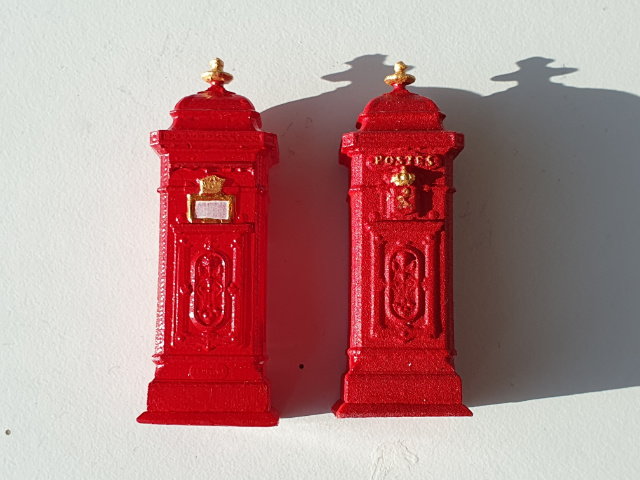

- la borne postale de la station vicinale du Coq (ligne La Panne - Ostende - Knokke)
A gauche, la version originale bilingue (Poste-Posterijen), exécutée en résine détaillée.
A droite, une version modifiée par remplacement du texte bilingue par une mention unilingue plus lisible. Exécuté en PA12 moins détaillé et plus économique.
Après peinture, des mModèles peints à la main, et y compris le pinceau à un poil pour les plus petits caractères (1mm de haut environ)

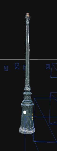

- Réverbère Ostende type 1 avec bulbe = modèle "1900"
Mais la couronne de lauriers et la grosse lanterne à bulble ont été remplacées après guerre par des lanternes carrées.
J'ai donc redessiné ces deux éléments et les ai combinés avec la colonne originale prise par photogrammétrie.

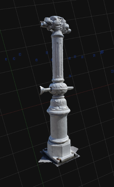

- Réverbère Ostende type 2 actuel

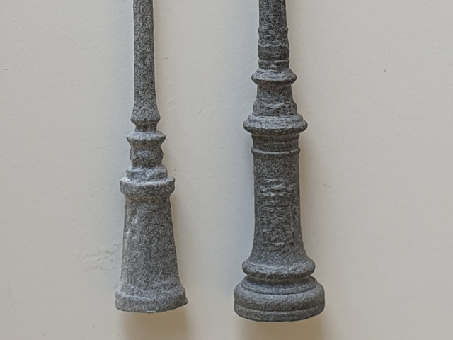

Ci-dessous, la différence de résultat entre des lampadaires imprimés en STL (à gauche) et en OBJ (à droite).
Matériau PA12 et service d'impression identiques Photos prises le même jour avec le même appareil et objectif (zoom ici)

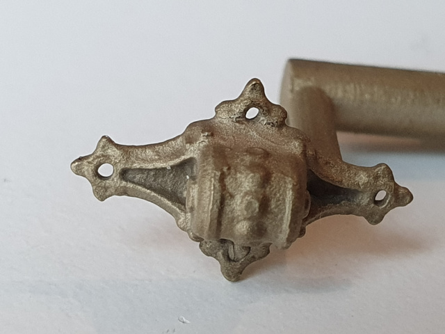

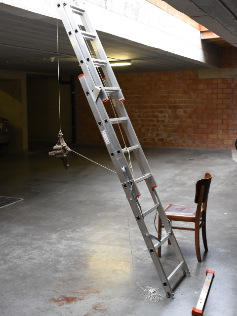

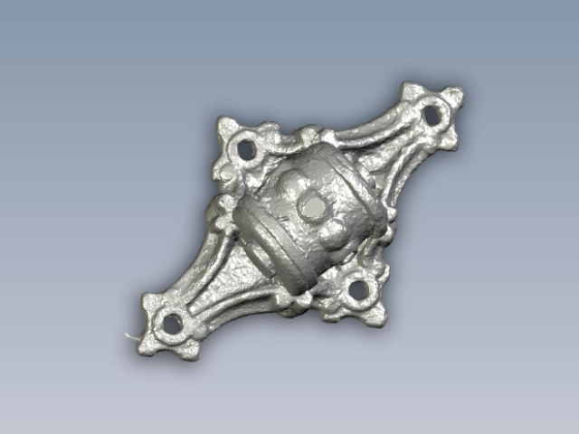

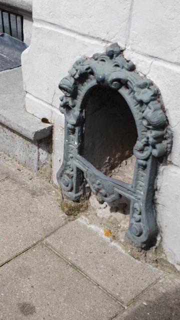

Rosace en fonte de la SNCV, pour fixation de ligne aérienne en façade:
Simulation 3D, après effacement par SculptGL des cordes de maintien en place.
Au lieu d'une impression 3D en plastique, le fichier a été envoyé chez un bijoutier.
Voici le modèle en laiton, qui mesure environ 10mm de lang et 5mm de haut.

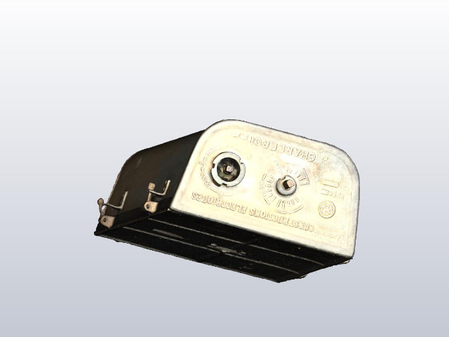

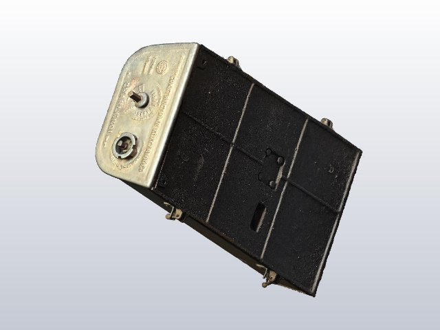

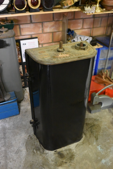

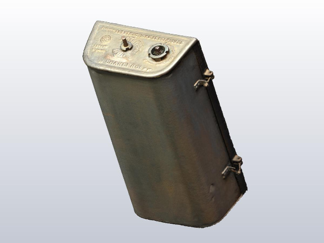

et voici un controller ACEC T46, utilisé par la SNCV dans la période 1910-1925.
Photos du fichier 3D .OBJ visualisé par eDrawings
Voici le controller original avec coiffe repeinte en noir, trente minutes après la prise des photos 3D (collection personnelle)
Salutations,

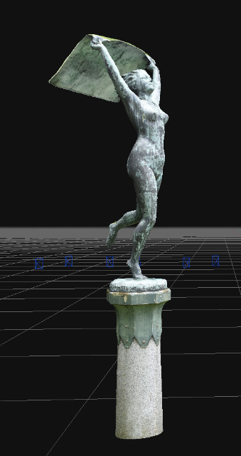

- Statue "Le vent" (Ostende)

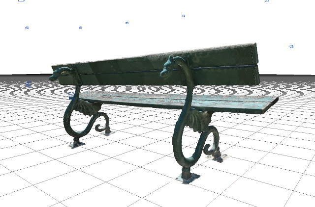

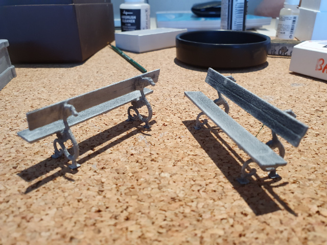

voici ce que cela donne pour les bancs de la Ville de Bruges.
Impression brute et après peinture.

Et voilà, de la théorie à la pratique.
La pompe à main est simplement passée au vernis satin.
Les pierres de taille passés au primer gris.
Pour le bronze oxydé, un fond de vert de bronze Vallejo, et un lavis de vert de gris Vallejo
Le tout terminé avec du vernis satin Vallejo.
