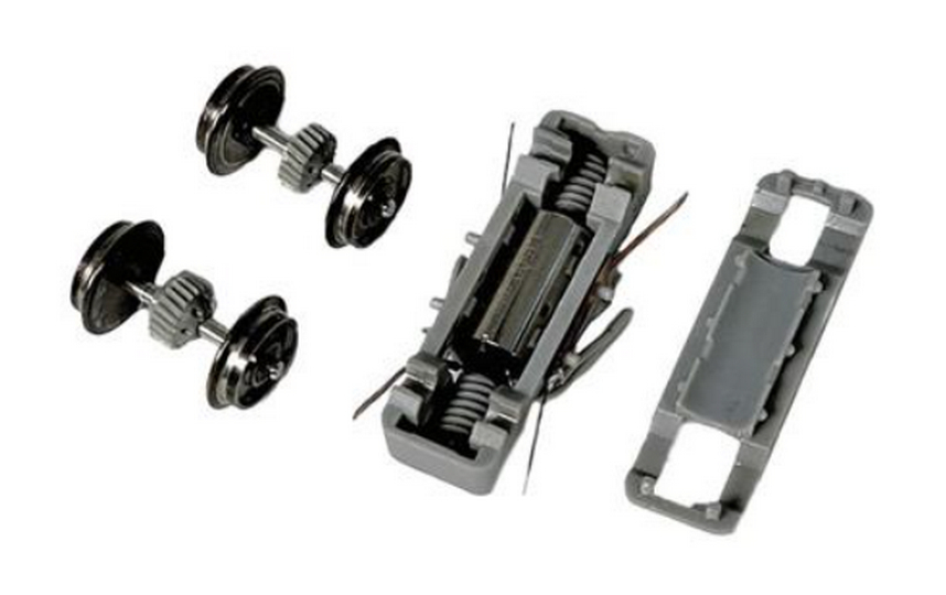

On en sais plus sur le chassis moteur de ce locotracteur dispo fin Novembre
De conception BD-Concepts a Grésy sur Aix 73100 (Benoit Delahaye ) qui conçoit et vends pas mal de matériel et de détails en impression 3D
Il semble que les pignons et vis sans fin soient aussi en 3D sauf erreur de ma part j'avais déjà posé la question(sans réponse)sur un autre fil de la durée de vie de ses pignons ?
Re: 0e16,5 P'tits kits Voie Libre
MessagePosté: 12 10 2022 à 12:18
par eric fresné
Les différents prototypes on totalisé chacun plusieurs dizaines sinon centaines d'heures de test en mouvement sur un anneau de voie du commerce. Benoît n'a constaté aucune usure anormale à l'issue de ces tests. L'imprimante , dont je n'ai plus la marque en mémoire, est un modèle professionnel et la résine un produit spécial pour pièces de mouvement, pro également.
Benoît va développer ce châssis moteur au delà du T50D dans les mois à venir.

Oui, se risquer à faire ce genre de pièces mécaniques avec de la résine "ordinaire" ça me tiendrait pas la distance.
Que vaut la résine "ABS-LIKE" dans ce contexte ?... sans doute une piste intéressant pour une petite échelle de production.
Mes premiers tests sur de toutes petites pièces (le charriot à traire) donne ces éléments (très subjectifs) :
- une plus grande dureté de surface, même avant la fixation finale aux UV.
- une (relative) souplesse sur la pièce fixée aux UV (le timon particulièrement fin notamment).
À voir...
