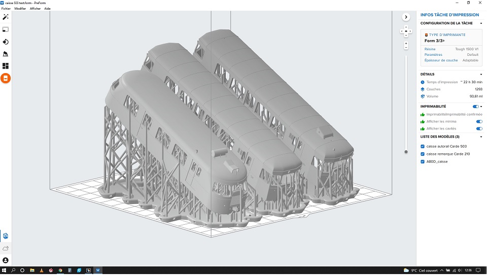

Alors, après téléchargement j’ai remonté dans Formlab: il me dit qu’il y a un soucis et me demande si je veux qu’il répare le fichier. Chose faite, mise en place auto et ajout des supports. Là, quelques modifications pour éviter les supports sur les faces lisses.
Il me donne 13h d’impression D9 Bon, j’ai forcé la résolution. Reste à remettre la Bête en route, je ne l'ai pas encore allumée :oups2:

Joueur? C7
Quitte à y passer 20 heures, autant en faire plusieurs :?

Storm a écrit:Joueur? C7
Après moults essais, j'ai supprimé tout les supports extérieurs, avant et latéraux. Ils n'influent pas sur sur la géométrie de l'ensemble, par contre on évite les petits picots qui restent sur le modèle, facile à enlever, vous me direz, oui, mais pas à l'intérieur des fenêtres; ce qui gène considérablement par la suite le montage des vitrages.
Alain.

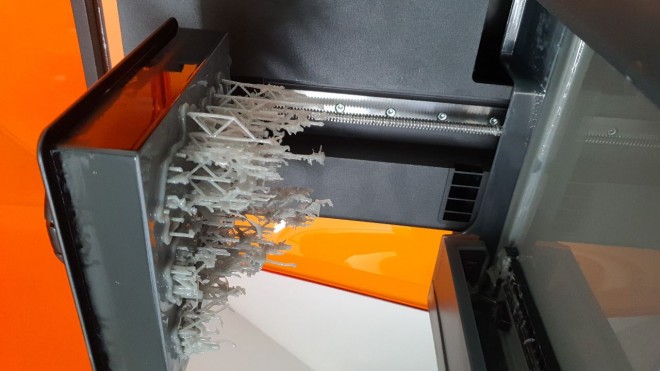

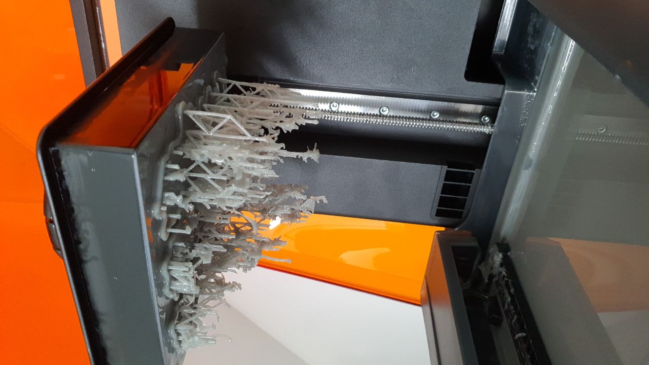

Bon, jolis supports D9 :rod_mdr2
Trop de risques: la résine est sûrement morte, y'a eu des fuites. Les bacs doivent avoir aussi du dépôt... Ca doit faire.plus de 18 mois que c'est ouvert :C6
3 caisses d'autorail ça me met presque en capacité max pour le plateau et le cycle est beaucoup trop long pour faire des essais... On va donc réduire la pièce (plus petite et une seule caisse) et essayer une autre résine après nettoyage du bac. La "Clear" semble plus propre :B3 Suite peut-être ce soir :maitre:
