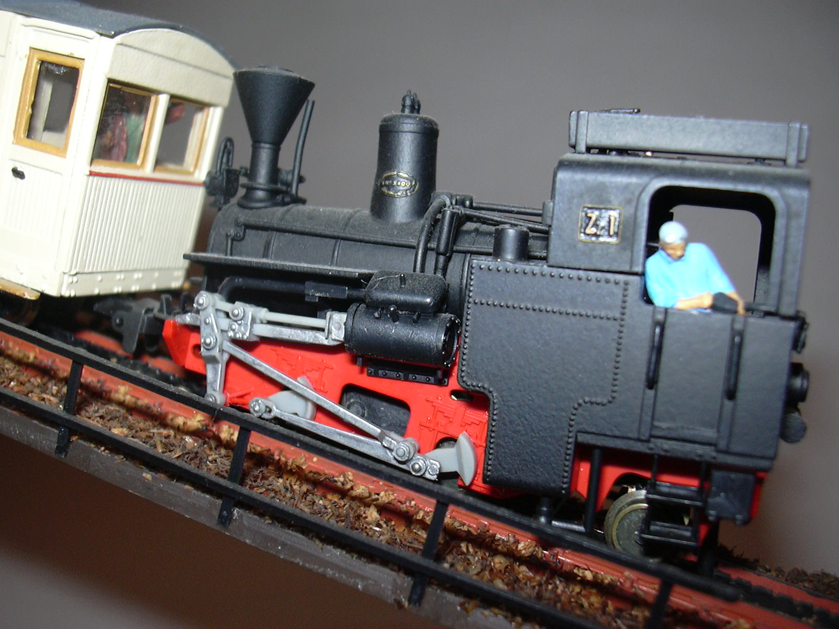

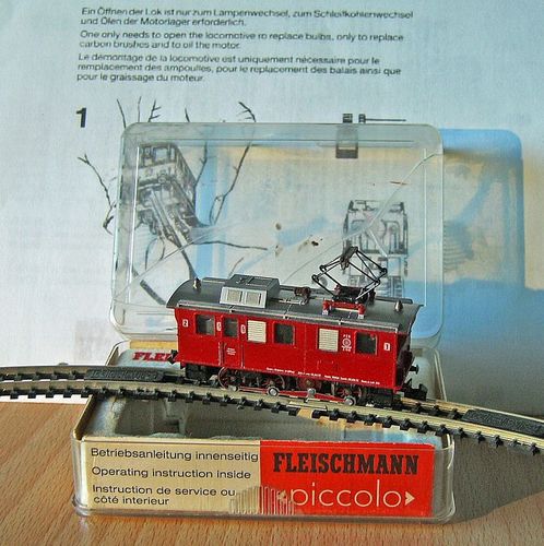

J'ai eu envie de donner une collègue à ma petite machine du schafbergbahn primitivement en Hon3 (10.5mm) je l'avais modifié en 9mm lors du montage.
Il était temps de profiter de l'électrification de la ligne virtuelle :H1 pour lui adjoindre un matériel plus récent en partant d'une caisse Fleischman piccolo 7103 acquis par
l'intermédiaire de Pélican il y a ppffuuiiittt au moins 15 ans ! :rod_mdr2

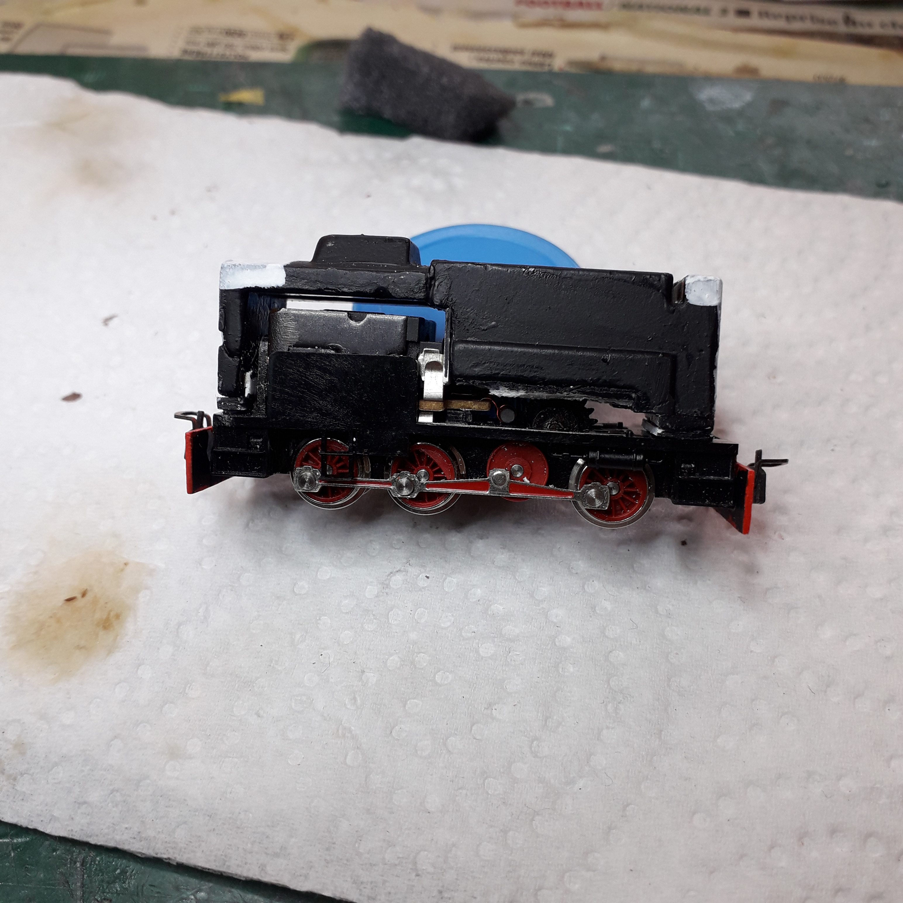

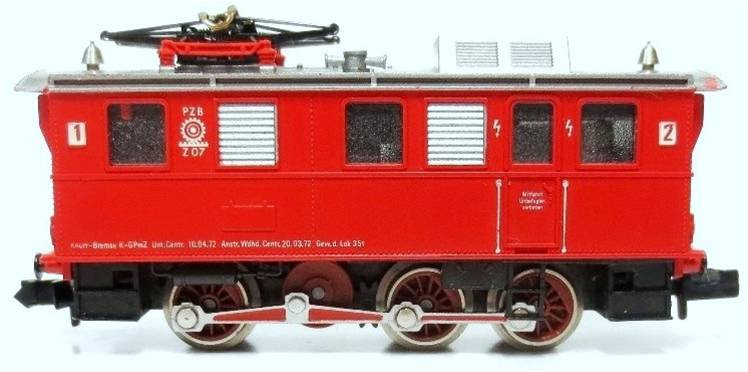

En fait la modif est assez simple (enfin presque).Le chassis est une plateforme a deux essieux avec un pignons intermédiaire qui dépasse légèrement en dessous pour engrener
la crémaillère .La hauteur de ce châssis et la présence d'une caténaire donne un aspect "écrasé" de la caisse la hauteur étant limité il a fallut traficoter les cotes.

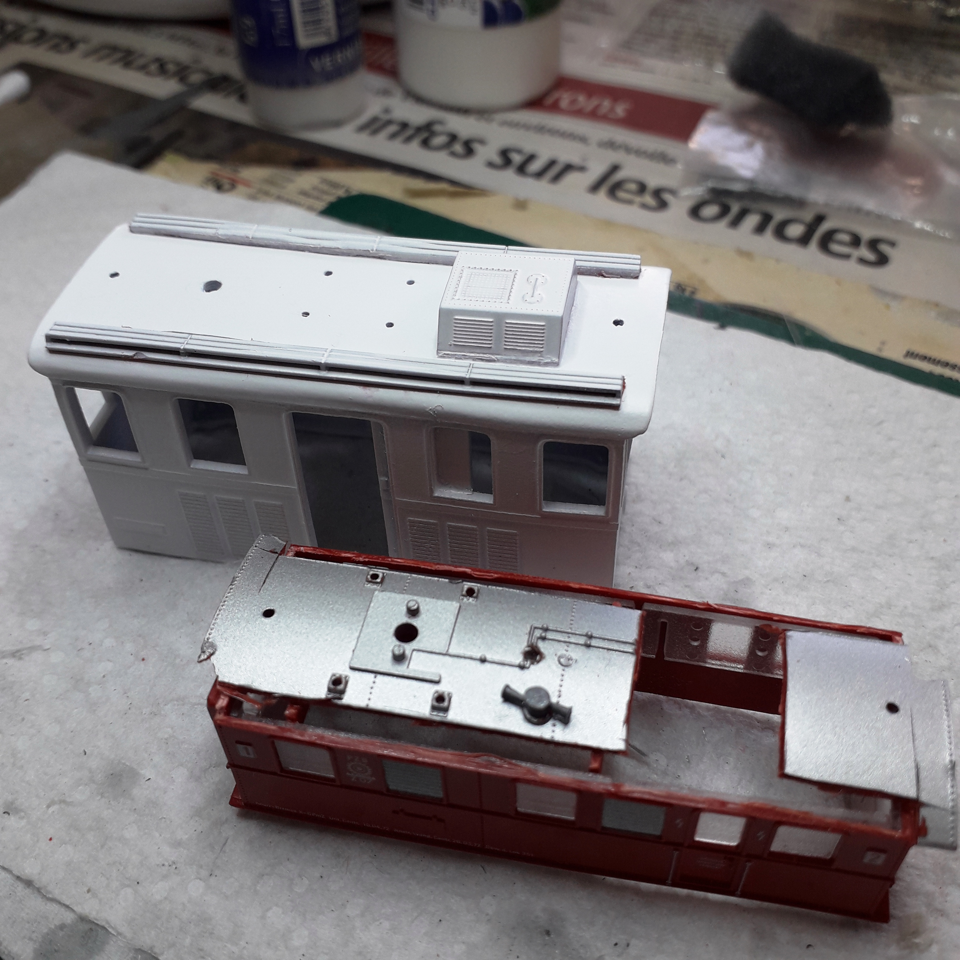

Comme souvent a cette époque certains accessoires de caisse semblent disproportionnés comme les cloches d'avertissement et le plancher de circulation en toiture donc exit la caisse. :maitre:

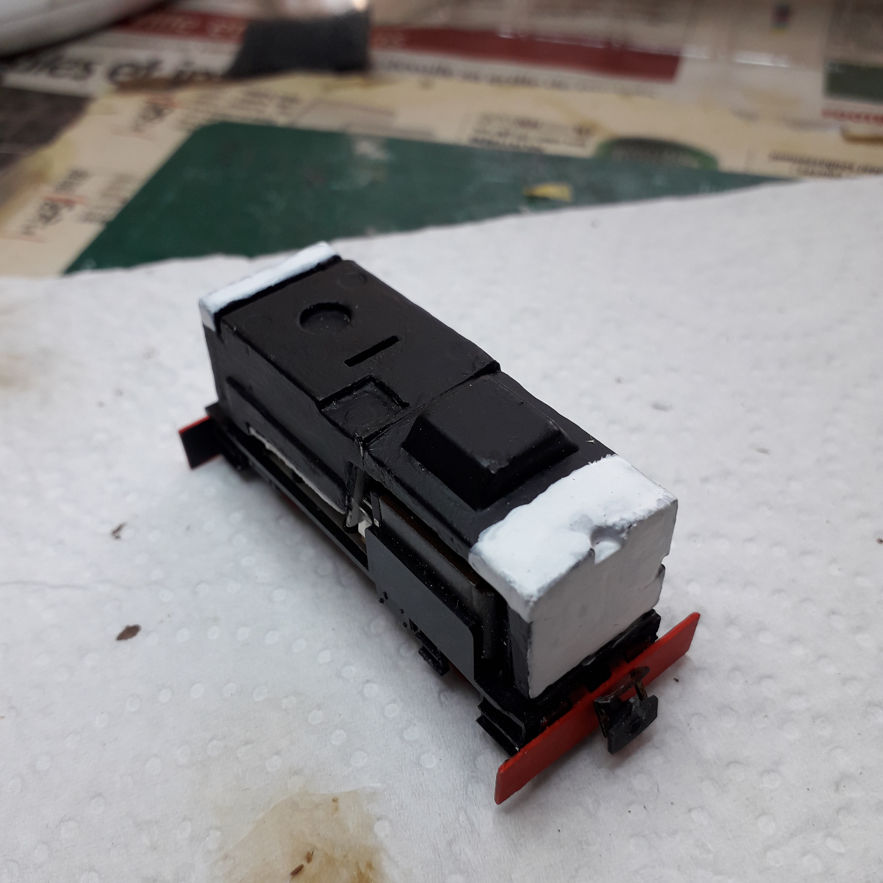

Pour en revenir au châssis celui-ci est généreusement lesté pour une adhérence parfaite de la roue dentée de la crémaillère. Constitué de deux lests enclipsé dans la caisse.
Pour plus de compacité de les ai réunis en un seul bloc ,(par ponçage et collage) avec isolation en cp au droit des contacts électrique.Je reviendrais sur les attelages et traverses plus tard
Le tout est collé sur le châssis à la colle blanche qui permet une réversibilité sans trop de dégâts.

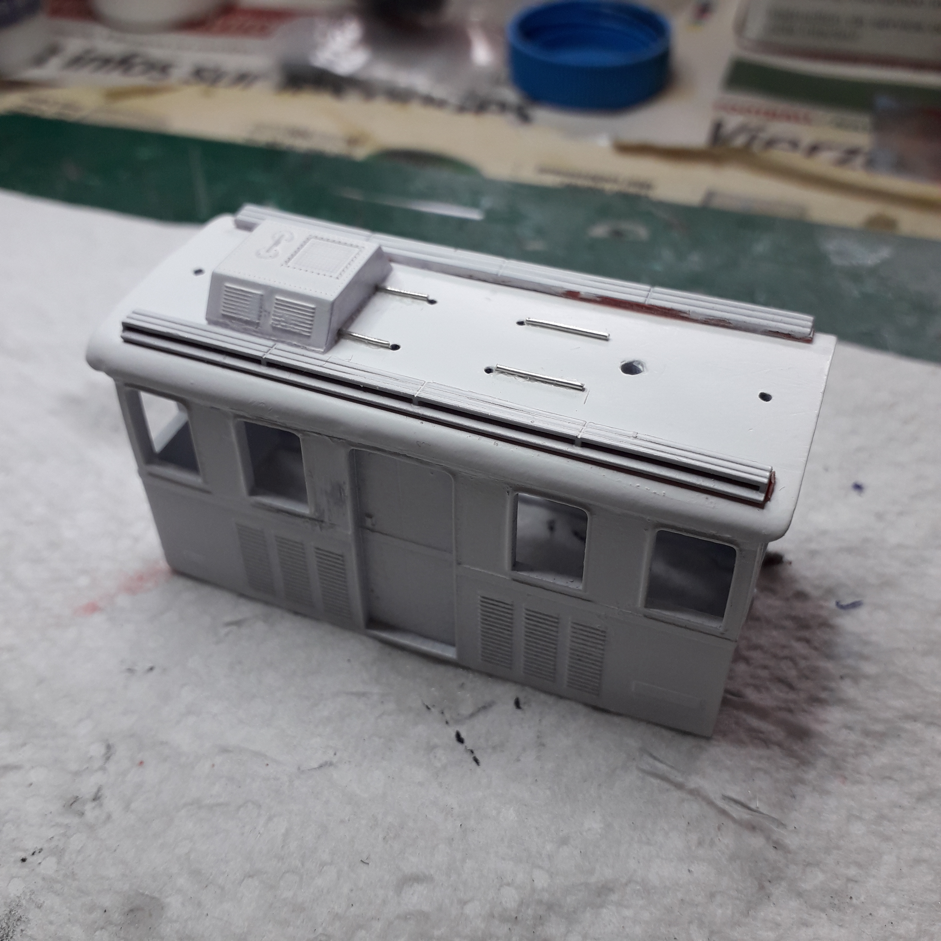

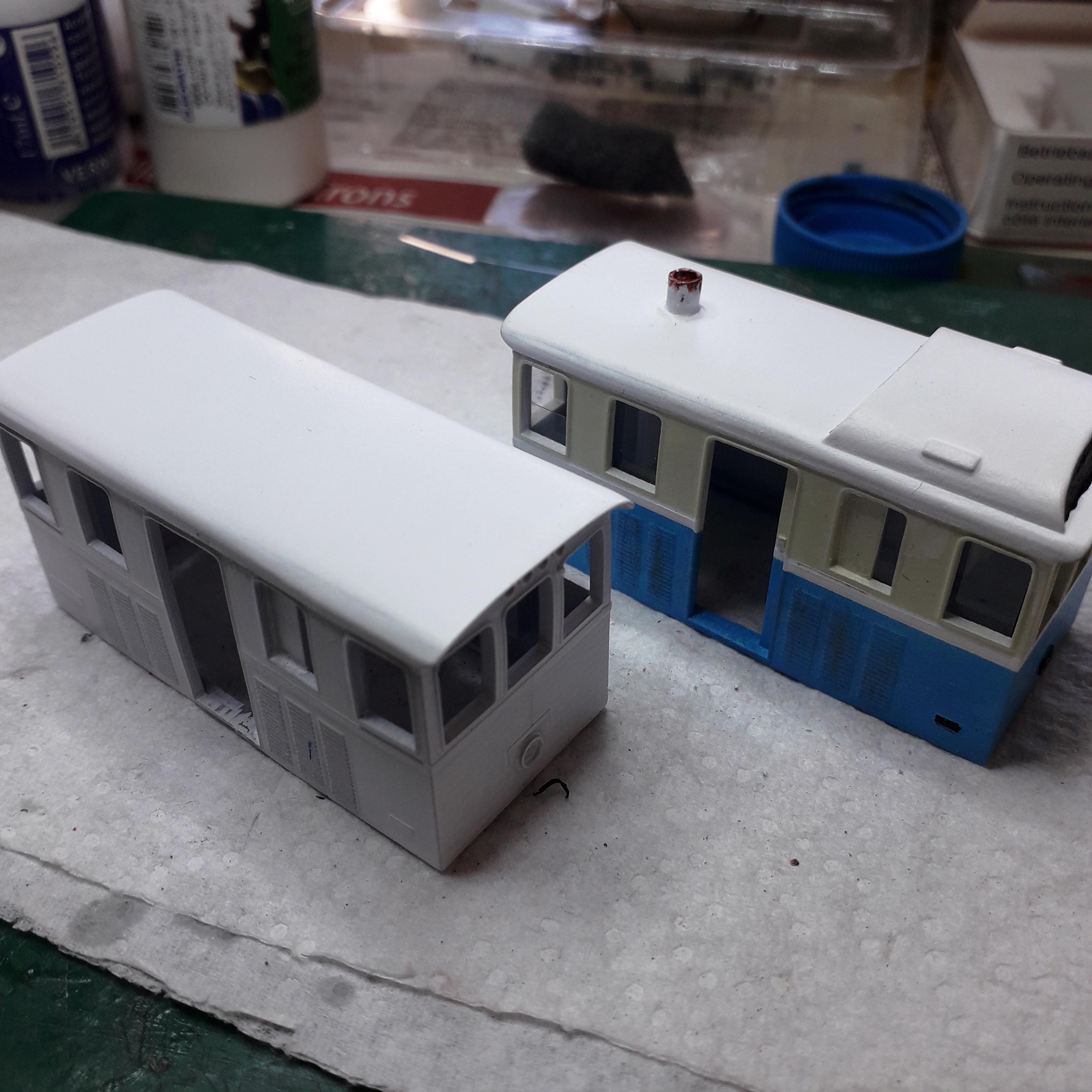

Pour la caisse j'avais mesuré celle du Bissonneau C7 elle convenait parfaitement au mm près au châssis moteur pas de retouches ,une petite commande et quelques jours après
modifications de la caisse pour pouvoir installer des apparaux de toitures "électrique" avec arasement du capot supérieur qui s'est avéré "plein"
Pas des plus facile de limer une aussi grosse protubérance sur une caisse résine sans la casser ni l'abimer.
Avec un peu de soins et de Motip voici le résultat

La préparation de caisse est assez facile les cloisons de cabines internes sont ôtées a la fraise ,creusement des phares a l'aide de forêts de diverses tailles, j'ai enlevé aussi les 4, avertisseurs d'un des faces.
Prélèvement sur l'ancienne caisse des apparaux de toiture, du lanterneau et des passages planchéié. Le plastique étant tendre un coup de bistouri et hop ! C7
La coubure de toit quasi identique rends le transfert du lanterneau facile

Perçage et pose des lignes de toiture :B3
Préparation châssis traverses avant et attelages (Mougel 1ère génération) sortis de la boite à brol
La peinture blanche diminue la visibilité de ce lest imposant en cabine . :maitre:
