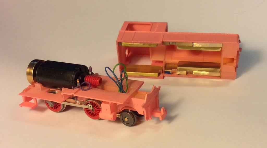

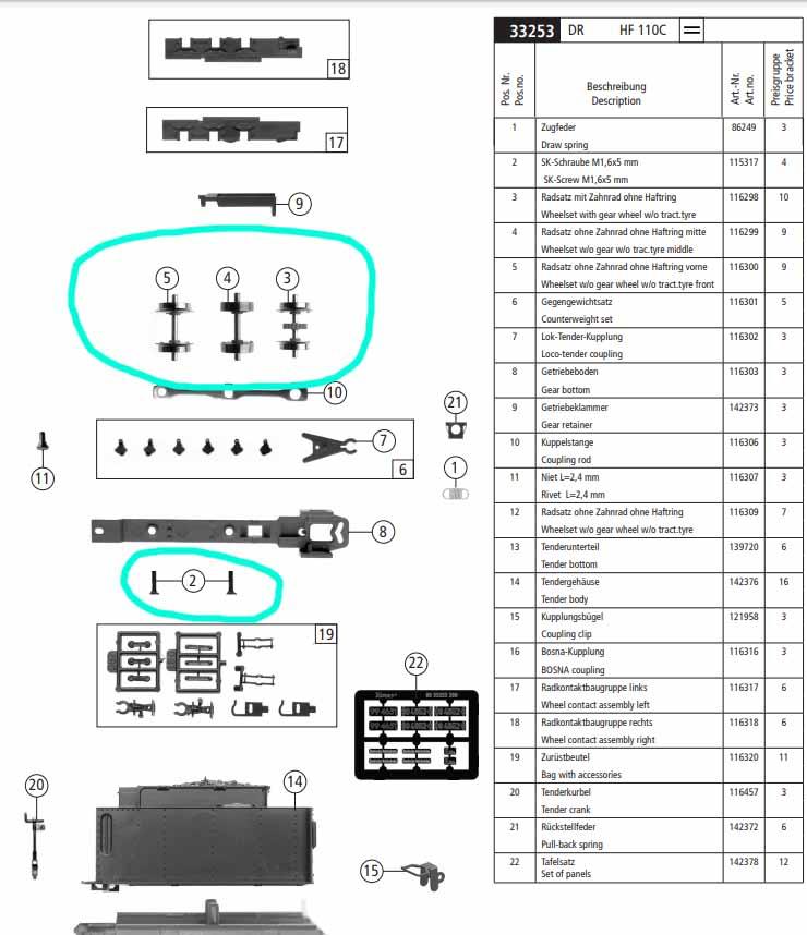

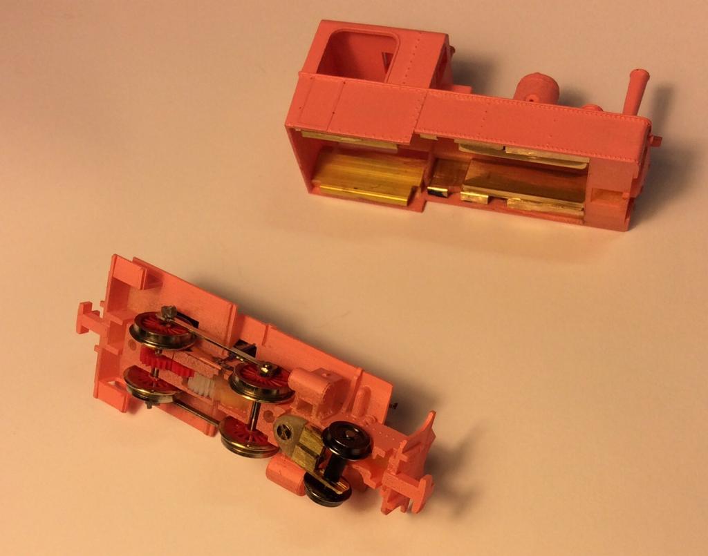

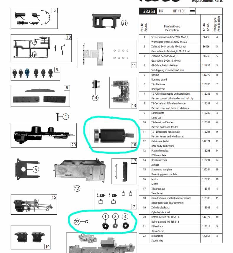

Alors, d'après ce que j'ai compris pour l'instant, il faudra acheter des roues et un moteur venant de chez Roco (HF110C). J'attends encore quelques infos, l'embiellage semble encore en cours d'étude. Peut-être les glissières aussi :F9 Le SAV Roco est plutôt performant, j'ai testé :maitre:

Début d'explication, j'ai appelé Gerhard au secour :rod_mdr2
Messages: 23964
Re: skapa.modell
Messagepar :-) gerhard » 10 01 2022 à 19:07
complément d‘info: les roues hf110 sont hélas trop petites, il faut utiliser des roues liliput U (enfiler sur l‘axe moteur roco). l‘embiellage n‘est pas (encore ?) disponible, donc à faire soi-même.

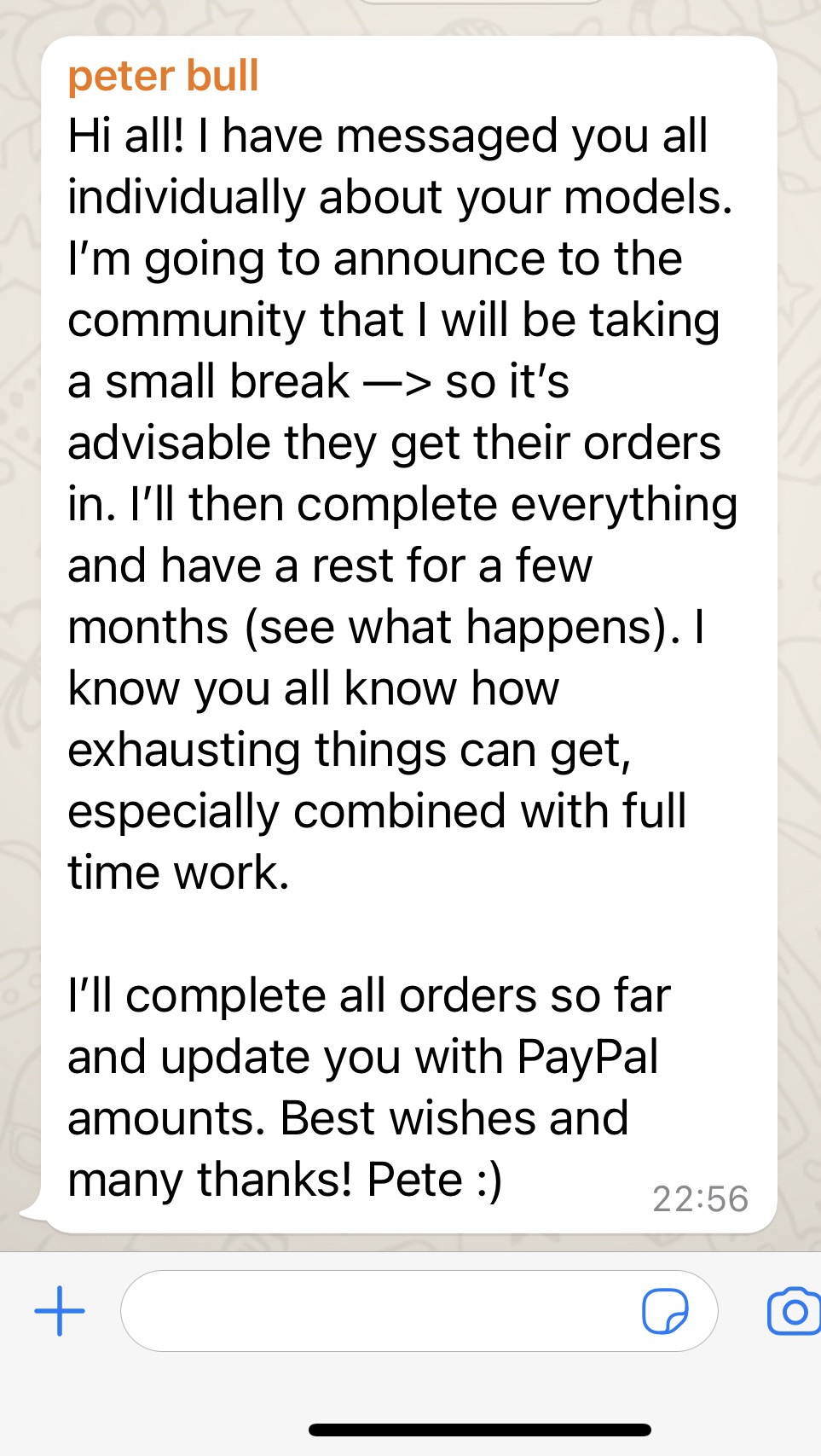

Messagepar :-) gerhard » 03 03 2022 à 09:08
bonjour
sûrement l'information aura filtré par d'autres canaux, mais il paraît que peter bull (skapa model) envisage un pause de quelques mois (indéterminée,voir annexe) et invite tous les interessés à faire leurs ordres maintenant, sinon au risque de devoir attendre plus ou moins longtemps la reprise de sa production.
:-) gerhard
