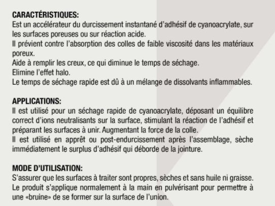

Voici un extrait de la notice d'utilisation d'un de ces activateurs :
Mode emploi activateur.jpg (115.02 Kio) Vu 2212 fois
Comme on peu le lire il s'utilise "avant" ou "après" le collage personnellement la prise étant tellement rapide je ne l'utilisé qu' "après " .Pour faire une comparaison c'est comme si trempiez dans de l'oxygène liquide
quantité vous arrosiez la zone avec de l'eau et que vous la cryogénisiez avec de l'oxygène liquide .La prise est immédiate même en grande quantité ,la cyano devient opaque et très dure beaucoup plus qu'en séchage
lent. J'ai pu ainsi poser en applique, sur une impression 3D en PL,A des montants de rambarde et effectuer une soudure rapide de la lisse sans obtenir de décollement . :B3
Evidemment toute médaille à son revers adieu la transparence pour les phares ou le collage discret sur le modèle fini :H1 par contre fini les pièces qui ne tiennent pas .qui mettent des heures a sécher compte
tenu du gros pâté de cyano appliqué C7 pratique aussi pour les trous a reboucher ,une petite dose de "charge" pour cyano on applique un coup de pschitt magique et l'on peut immédiatement poncer et percer.
dernier point l'activateur ne réagit pas avec la peinture d'apprêt et s'évapore quasi instantanément je pense par contre qu'il va inter-réagir et laisser des traces sur les peintures du modèle,à faire avant peinture
