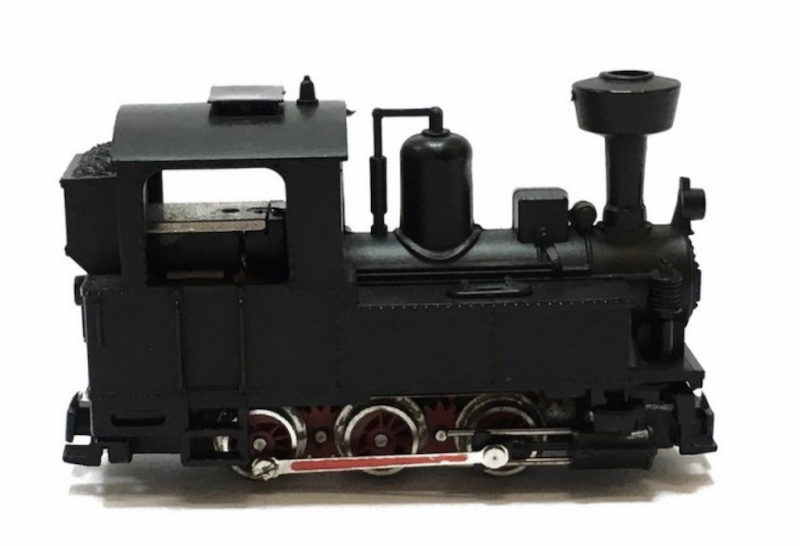

Je suis en train d'essayer de remotoriser deux vielles locos. J'ai pris des moteurs et des kits chez Tramfabriek.
Pour la loco EGGER BAHN le moteur a ete installé sans probleme. par contre en ligne elle fonctionne tres mal semblant accrocher les traverse et deraillant spontanement. D'ou cela peu il venir.
Pour l'autre c'est une vielle loco vapeur ROCO. La j'ai pas mal de problemes. J'ai du mal a bien positionner le moteur et la position de la vis sans fin, et aussi a bien fixer le moteur. J'arrive à quelque chose de pas mal dans un sens mais le changement de sens modifie la postion du moteur et ça marche plus.
Ensuite j'ai des probleme avec l'embiellage. Apparement les roues ne sont pas fixées et les tiges d'embiellage sautent systematiquement.
Comment caller tout ça.

De prime abord, vérifie si les bielles ne cognent pas. Ensuite est-ce que ton moteur est bien fixé ? A l'avant, pas de souci, mais à l'arrière, un petit effet de bascule le désengage de la vis ?

Je pense que c'est ça
mais avec quoi coller?
Araldite?
Comment doit etre la vis sans fin par rapport a la roue?
J'ai peur qu'en la rapprochant trop ça bloque.

Pour la vis sans fin et le pignon, le coup de la feuille de papier cigarette est cool. Elle doit pouvoir passer sans forcer dans les deux sens.

Zébu a écrit:De prime abord, vérifie si les bielles ne cognent pas. Ensuite est-ce que ton moteur est bien fixé ? A l'avant, pas de souci, mais à l'arrière, un petit effet de bascule le désengage de la vis ?
Ca y est l'embiellage c'est cassé je vais essayer de trouver des pieces.
C'est ce modele:
