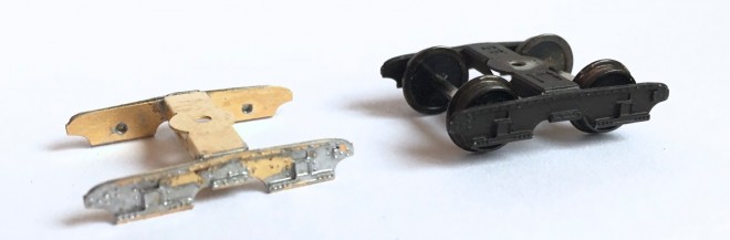

un jeu de boggie métallurgique que nous voyons ici à l'échelle 1/1 (qui va faire le modèle SNCV qui va bien pour aller dessus???)

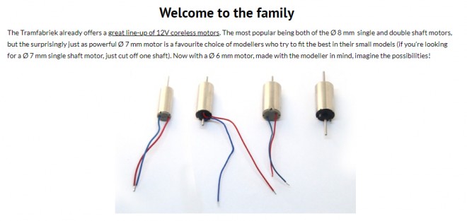

Messagepar BG1000 » 23 05 2019 à 23:05
Tramfabriek Newsletter May 2019 a écrit:The Tramfabriek is very proud to announce that this year's harvest season will add a tiny little motor to the 12 Volt coreless motor family: a 6 x 15 mm motor. Read all about it on the special webpage.
https://tramfabriek.nl/0615s.html

Messagepar Storm » 23 05 2019 à 23:19
Ce qui permettrait un simple échange standard dans le Verney MJM... :rod_siflet Je vais peut-être attendre avant de modifier plus encore le châssis pour y mettre le moteur de 8mm... :E1

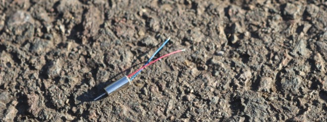

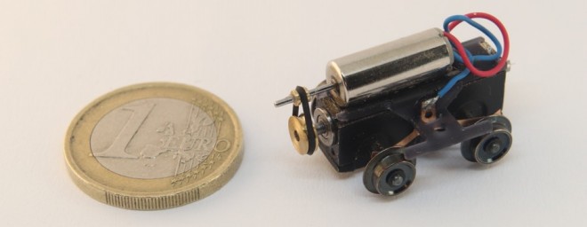

Messagepar Beyer-Garrat » 24 05 2019 à 11:12
Le 7 mm rentre mais étant plus long nécessite d'agrandir l'ouverture dans le chassis
Par contre dans le Saurer Géco pas de soucis bien au contraire et re-motoriser éventuellement la Mallet me semble une excellente idée sur la base de ces moteurs.
Quelques photos du petit dernier de Tramfabriek pour visualiser de quoi qu'on cause #B5
et la gamme de ces moteurs:

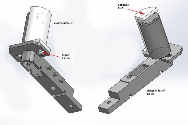

Messagepar augerd » 08 06 2019 à 15:37
Hello,
comme d'autres, j'ai reçu le p'tit moteur 1 axe de 8x16, histoire de re motoriser un châssis de locotracteur Roco ... mais en fait, j'ai plutôt opté pour re motoriser un de mes châssis Jouef ex EB avec le bruyant et fatigué 3 pôles d'origine ;)
après qlq cogitations suivis de dessins sur ma nouvelle station, j'en ai défini ceci:
- il faut une embase pour fixer le moteur
- cette embase sera imprimée en 3D
- l'arbre étant assez court (5 mm), il faut que le moteur soit le + près possible du châssis
et cela m'a amené à cela !
en blanc, l'embase en forme de cloche qui enferme le moteur (je n'ai représenté que la demi pièce) avec trou pour le passage des fils par le haut, et ergot de 2mm dessous pré troué à 0.8mm pour une éventuelle vis de 1mm
l'axe peut etre équipé de la VSF Jouef d'origine (ça va être chiant puisqu'il faudra trouver un micro tube de 1.8mm extérieur, spécificité Jouef :D3 ) ou plus simple, d'ensemble VSF-engrenage Nigel Lawton, Tenshodo, Mikro Antriebe, etc ... en module M0.3 M0.4 suivant les gouts ;)
Dominique :F5
