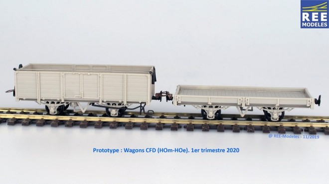

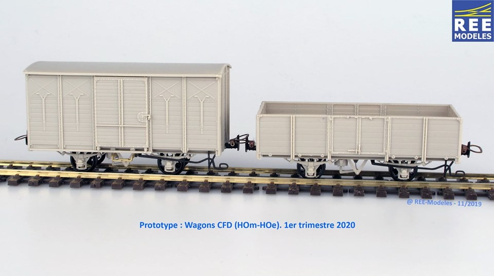

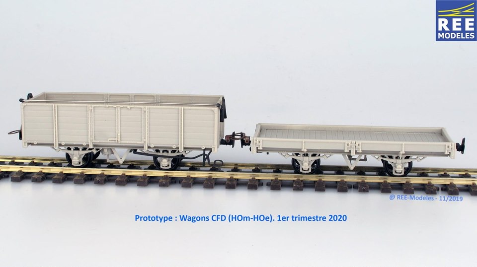

Messagepar lemurien » 05 11 2019 à 22:04
Source: FB REE
Sortie, printemps 2020.

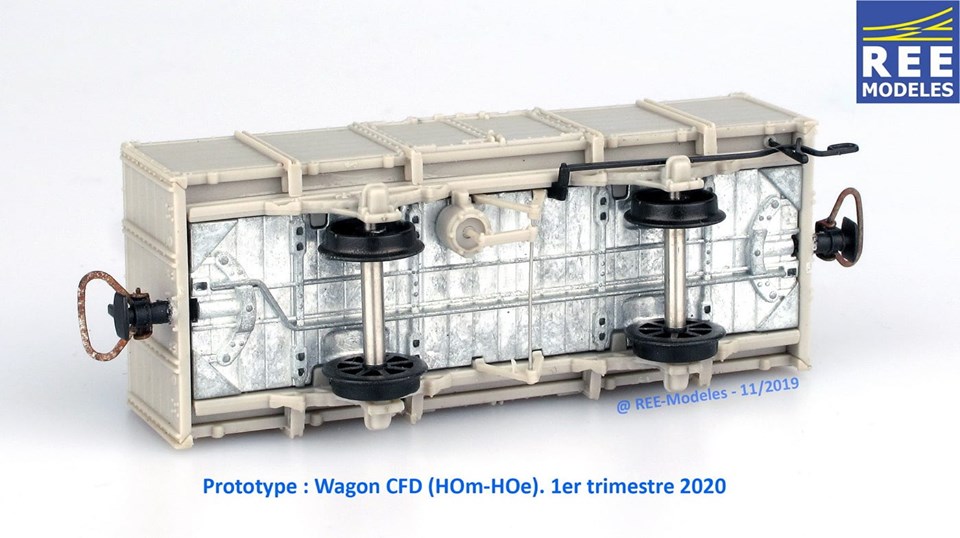

Les wagons seront bien des modèles freinés, on voit l'emplacement des sabot de freins aux 2 écartements, façon BEMO.
Les boîtes d'essieux resteront apparemment calées en métrique.
Bonne idée que le décor du dessous de châssis qui sert de lest #B6 : c'est une première, bien pensée.
Je sens que la carte bleue va virer au rouge...

Pour le freinage #B6.
Il y a aussi la "marmite" de frein à vide.
Il n'y a que les attelages rigides qui me "chiffonnent". :D3
Je ne vois pas une entrée sur une "demi-lune" avec la contre-courbe sans risque, à moins de rayons enaurmes
De toute façon, ces wagons sont les bienvenus.
Pas que ceux de Cyril ne me convenaient pas, loin de là, mais certainement l'occasion pour beaucoup d'amateurs de se lancer dans le H0m.
Et là, bienvenue au club !

tout pareil, merci pour les photos #B6
ça à l'air bien fait avec un lest conséquent invisible ... une fois sur rail :mrgreen:
les attelages: vu de coté, je ne sais toujours pas si cela correspond à qlq chose en HOm, mais je suis sur à 100% qu'en HOe c'est accrochable à rien tellement ils sont haut #B8
en plus, même pas un semblant d'articulation, que Liliput, Bemo et d'autres avaient essayés, ça va pas le faire du tout :H2
je suis pas "consiglieri" (revoir Mafia Blues ;) ) chez REE, mais puisqu'ils ont eu l'excellente idée d’insérer ce lest métal, pourquoi ne finir de percer le trou (dans la zone entourée en rouge) et y monter un mini boitier NEM articulé dans lequel chacun pourra y mettre une tète avec boucle, une tête N, une adaptation de leur attelage magnétique, etc ...
... et l'emplacement fixe actuel pourra recevoir un joli tampon décoratif :mrgreen:

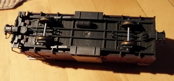

Messagepar pelican » 06 11 2019 à 17:46
une photo d'un dessous de wagon Bemo : il y a une rotation de l'attelage autour du point d'attache ... qui est situé sous la traverse ;)
ça doit pas être compliqué à réaliser sois même :rod_siflet

Messagepar Beyer-Garrat » 06 11 2019 à 17:58
.....ou un support en résine avec les tampons de remplacement :rod_siflet
Mais bon ce ne sont que des protos pour le moment, il peut y avoir du changement.

Messagepar Patrick ze rabbit Deludin » 06 11 2019 à 22:10
Exactement #B6 .
Allez-y, les gars, démolissez :C1 H4 !!!
1 / Apparemment, ils ont roulé et n'ont ni déraillé et ni fait de salade de tampons :
viewtopic.php?f=3&t=11183&hilit=ree&start=240#p442501
mais je n'y étais pas, je n'ai pas vu le résultat, ni les rayons utilisés par le réseau CFD du Club de Granges-les-Valence. Alors j'attends de voir.
2 / Les attelages, même moi je me sens capable de les modifier si mes rayons de courbure proches de la rotondité de mon genou entraînent des problèmes.
3 / "des boîtiers NEM" : ah bravo ! Comment flinguer l'aspect réaliste des wagons. Même en H0 Vn, c'est moche et ça gâche tout #B7 .
Vous avez certainement du BEMO, en H0e ou H0m, et ça ne vous a jamais posé de problème !!!
4 / Ce ne sont que des PROTOTYPES. Ils seront sans doute présentés à RailExpo, et il sera toujours temps de faire des remarques.
Comme cela a été fait pour Billard.
Et j'y étais, je peux en parler.
Lorsque vous achetez des modèles à monter en Grande-Bretagne, vous râlez beaucoup moins lorsqu'il vous faut acheter attelages et parfois roues à part.
Et pourtant, c'est pour ça que je n'en achète pas, parce qu'un modèle doit tout comporter dans l'emballage.
Là, vous aurez un modèle prêt à rouler, y compris la peinture.
Resteront peut-être les numérotations à mettre en place.
