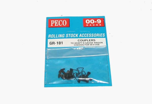

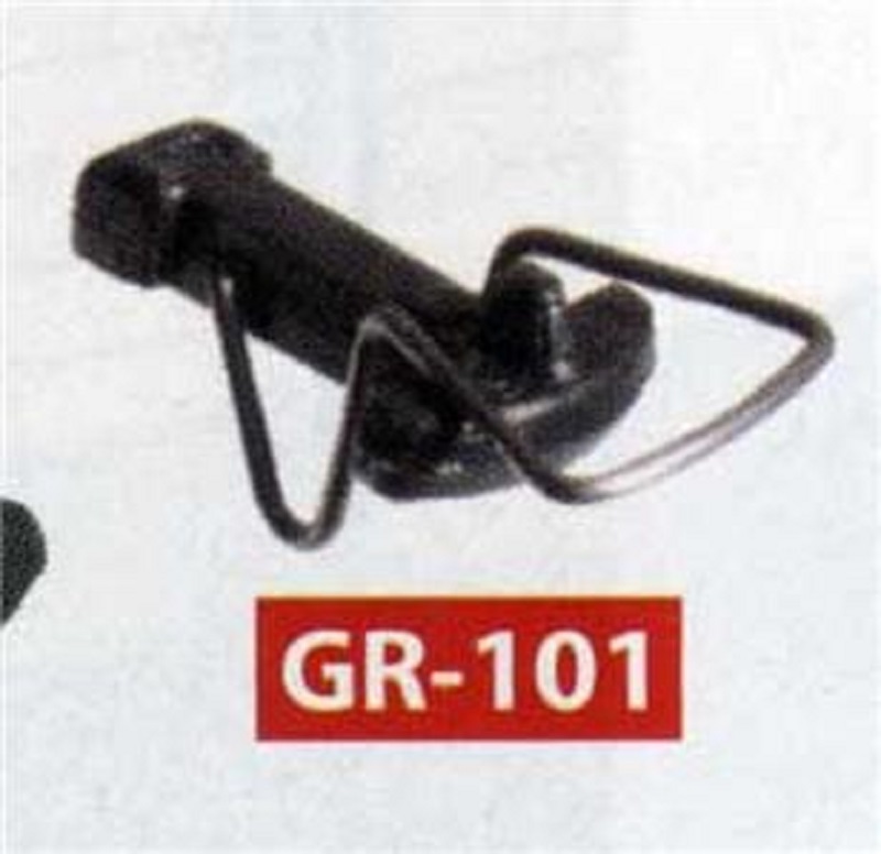

bonsoir
le sujet sur les attelages a était très commenté , mais je voudrais savoir dans quoi enficher les attelages que voici , car j'ai les caisses des wagons ,les essieux avec les supports, mais je doit y mettre des attelages et la ????,
c est pour du HOe , d'ou ma question

Bonsoir à tous !
A mon avis, c'est écrit sur le sachet !
A monter sur un boitier normalisé d'un châssis en N ,utilisé pour en faire un wagon HOe !

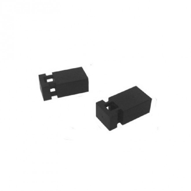

je men doutais un peu, par contre ou acheter ces boitiers en N , j'ai pas trouver ou alors j'ai mal chercher :C6
bon j'ai trouve ceci chez Micro modèles : Boitier Nem court - pour le N , pensez vous que les attelages cités plus haut vont bien avec ces boitiers

Messagepar Brico HOe » 11 11 2017 à 18:14
Les GR-101 sont fait pour être monté sur les châssis de wagons ou de loco N: en lieu et place du crochet N ils sont pile a la bonne hauteur (plat du "tampon" ou pose la boucle a 6mm du haut de rail si mes souvenirs sont bons) mais il y a une nouvelle ref depuis peu qui se monte en pocket NEM 355 et ils vendent aussi les pockets a coller à coté: respectivement ref GR-102 et GR-103, ces 2 ref seraient plus adaptées a ton utilisation
https://www.peco-uk.com/product.asp?strParents=3309,3322&CAT_ID=3324&P_ID=18180
https://www.peco-uk.com/product.asp?strParents=3309,3322&CAT_ID=3324&P_ID=18196
NB: J'avais ouvert un post sur les crochets HOe y'a pas mal de temps, mes les GR-102/103 n'y sont pas, voir ici:
http://www.passion-metrique.net/forums/viewtopic.php?f=3&t=4731
