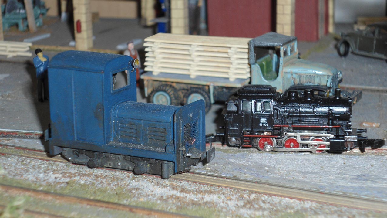

Messagepar pelican » 27 04 2017 à 08:14
une photo de la bête :

Messagepar Patrick ze rabbit Deludin » 27 04 2017 à 19:45
"C’est le genre de manip ou je ne suis pas trop à l'aise..."
Bah non, c'est hyper facile : après avoir enlevé l'embiellage, il suffit de tenir la roue entre les ongles du pouce et de l'index et de tirer gentiment vers l'extérieur.
Surtout ne pas tourner en même temps, ça vient tout seul.
Bon, évidement, avec un empattement pareil, mon locotracteur est un peu allongé...
