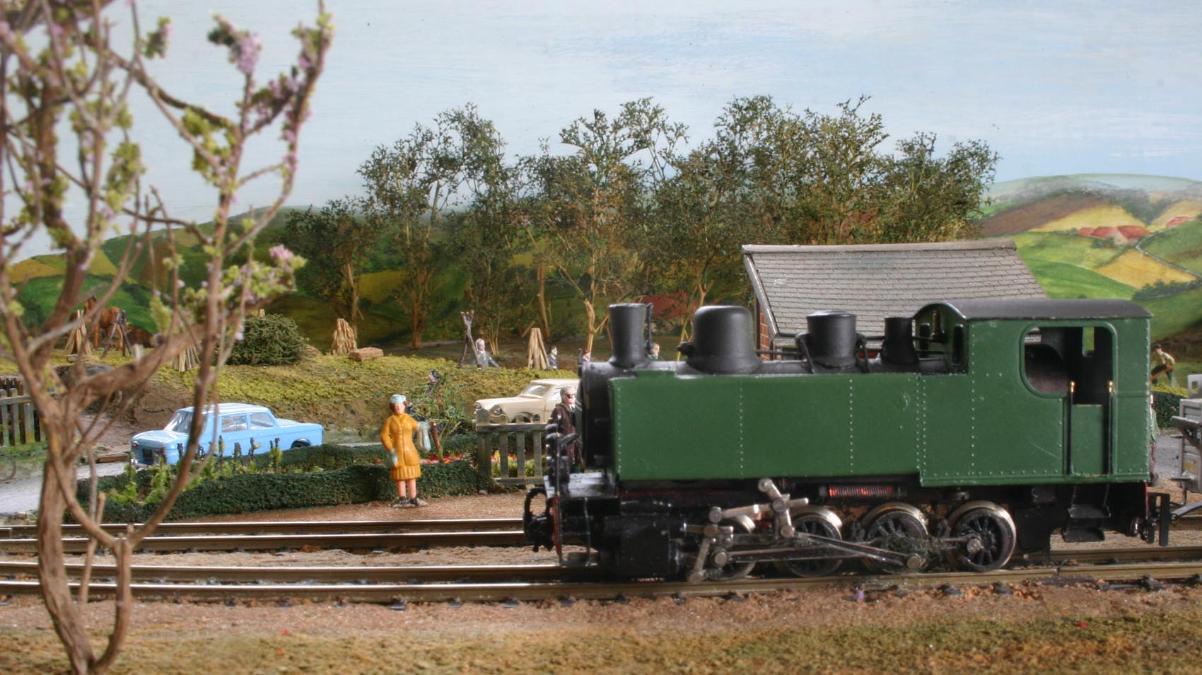

Je confirme que le matériel MOUGEL ou GÉCOMODEL non seulement "compte les tirefonds" sur chaque traverse de la voie SHINOHARA à cause de la hauteur démesurée des "coupe-jambons", mais qu'en plus les roues coincent dans les aiguilles. Sans parler des adaptations sur châssis Berliner des années 70/80 :
040 Corpet sur base Berliner-TT-Bahnen de Philippe Creuzevault
On en fait la cruelle expérience lors des expos, ou seul le réseau modulaire du GEMM Kanalistoric (BEMO code "100", voir ci-dessus) permet de faire tout rouler sans autre problème que des rayons de courbure un peu serrés, donnant un aspect disgracieux pour les engins longs.

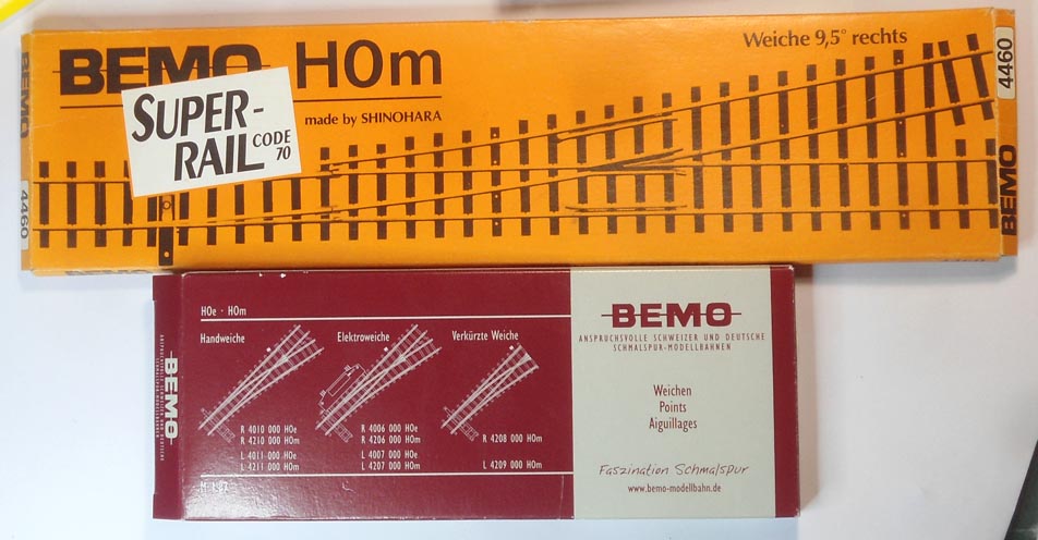

Messagepar Tyrphon » 28 03 2017 à 20:12
Pour embrouiller tout le monde, la Shinohara est (était) aussi vendue sous la marque Bemo! H4 #A8
Messages: 8567
Re: Compatibilité des codes Hom
Messagepar Patrick ze rabbit Deludin » 28 03 2017 à 22:08
Vi mais c'était marqué BEMO Made by SHINOHARA (en nettement plus petit) sur la boîte et du coup je m'ai jamais gouré.
D'ailleurs outre la différence de hauteur de rails, y'a aussi les traverses très (trop ?) larges et "carrées" de la Shino :
