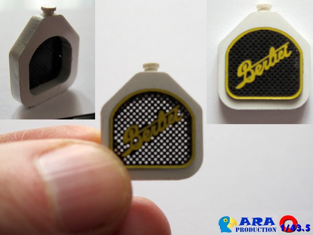

Messagepar BricoleTout » 02 03 2017 à 12:39
Bonjour Dominique,
augerd a écrit:
BricoleTout a écrit:tu en a déjà utilisé, ça se découpe bien, propre ?????
Quand tu as un bon outil et des bons matériaux et que tu sais t'en servir, oui on fait de jolies choses.
Mon plastique permet de faire de jolies choses, comme ce "Berliet" que tu n'as pas besoin de peindre sur une belle grille ajourée :rod_coeur
(Réalisation 100% plastique, travail à façon pour un client suisse)
Amicalement,
