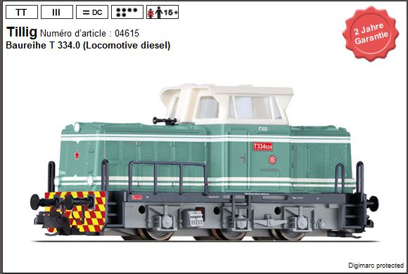

Question chassis Hom en 030 c'est la difficulté ! , un chassis 030 Géco seul sera très difficile à trouver et relativement onéreux actuellement il n'existe qu'un locotracteur Tillig TT (voie de 12mm) de dispo
il coute dans les 77€ sur certains sites de vente Allemand ,il faudrait en vérifier les cotes d'encombrements pour savoir si il peut s'adapter.

En cherchant un peu , la longueur totale tampons a tampons est de 80 mm.

Les caractéristiques les plus importantes sont l'empattement et l'encombrement du moteur.
Je viens d'ouvrir un autorail que j'avais motorisé avec un châssis de ce locotracteur (modèle Start, sans l'essieu central).
L'empattement est de 35mm, soir à peu près 3m à l'échelle, ce qui pourrait très bien convenir pour les 13 et 14.
Seuls les essieux extrêmes sont motorisés. On doit donc pouvoir placer l'essieu central où on veut, mais il faudra changer les roues pour des modèles à rayons et d'un diamètre un peu plus grand. Il faudra aussi fabriquer des bielles, qui pourront être purement cosmétiques si on ne cherche pas à entraîner l'essieu central.
Le gros moteur cubique est trop décentré pour tenir dans la cabine, mais il me semble qu'il tiendra dans le gros capot qui est aussi large que la cabine. Un point à éclaircir avec un plan au 1/87.

Damned! Je viens de m'apercevoir que l'empattement des 13 et 14 était en fait de 3,50m (à une queue de vache près)!!!
C'est énorme! Au 1/87, ça fait environ 40mm. Le locotracteur Tillig ne convient donc pas.
Quant aux 11 et 12, ils ont un empattement de 2,40m (celui des 030T St-Léonard). Au 1/87, cela fait 2,76mm, ce qui élimine également le locotracteur Tillig.
En fait, pour les 11 et 12, c'est le châssis de la 030T Tillig HOm qui conviendrait le mieux, sous réserve de l'encombrement du moteur. Mais cette loco se fait rare.
