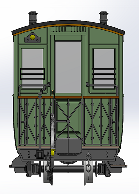

.. excroissance des grilles ???

gilles a écrit:.. excroissance des grilles ???
A l'intérieur des V de tes rambardes les petits éléments décoratifs ne semblent pas exister sur celles de Grandcamp :B3
Quoique en observant cette photo on en distingue de petite taille

Il se peut que ces excroissances n'existent pas sur tous les modèles.
Je suppose que Gilles les a représenté car il s'est servi de deux clichés Pierre Laurent que j'ai dans mes affaires. #B5
Sur cette première photo en grande résolution on les devine seulement.
Sur celle-ci c'est plus voyant.
En tout les cas,merci Gilles de t'attaquer à ça! #B6

Jean Pierre a raison, mes motifs étaient trop gros, j'aurais corrigé lors d'une des vérifications prévues au process mais bon vu que ça prenait 2 minutes je l'ai fait ce matin. Check.
Très bien ces 2 photos Bruno ! #B6
C'est la dessus que j'ai découvert les marchepieds dissymétriques (non représentés sur les plans) !! Mais quelle utilité ?? :C3 #B9

gilles a écrit:C'est la dessus que j'ai découvert les marchepieds dissymétriques (non représentés sur les plans) !! Mais quelle utilité ?? :C3 #B9
Passage du contrôleur d'une voiture à l'autre quand il n'y a pas d'intercirculation ??? :idea:
Regarde la rame sur la première photo de Russell : ça aide !!! :maitre:

Messagepar bcf_trains-et-bateaux » 04 01 2017 à 23:05
Première Nouveauté du Cru B.C.F. 2017, notre voiture Calvados, première référence en 009 de notre gamme, arrive au terme de son développement (encore deux ou trois petites choses à peaufiner sur le modèle numérique) :
CALVADOS 04012017 EXTREMITE.png (73.02 Kio) Vu 3817 fois
Le fourgon va suivre pour une mise en production avant la fin du mois et une disponibilité à temps pour Lille. #B5

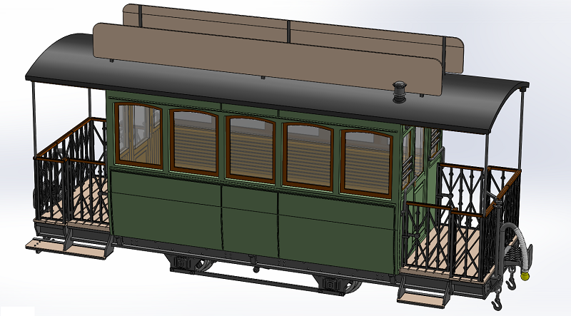

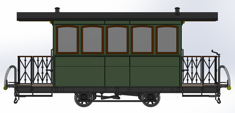

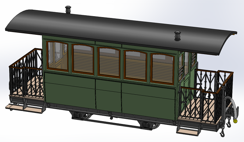

Messagepar La Mouette » 05 01 2017 à 19:03
Et voilà elle est terminée :
Le montage des supports publicitaires est optionnel. Vous pourrez au choix en mettre 1 ou 2, du côté qui vous sierra ou ne pas en mettre du tout. Des réclames locales seront fournies.
Je reprends le fourgon demain, il ne faudra que quelques heures de travail.
Puis je terminerai par la création des pièces de moulage, la mise en plaque des gravures, le dessin des décalques. Le calendrier de sortie en prévision de TrainsMania devrait donc être tenu avec une marge suffisante. #B5
