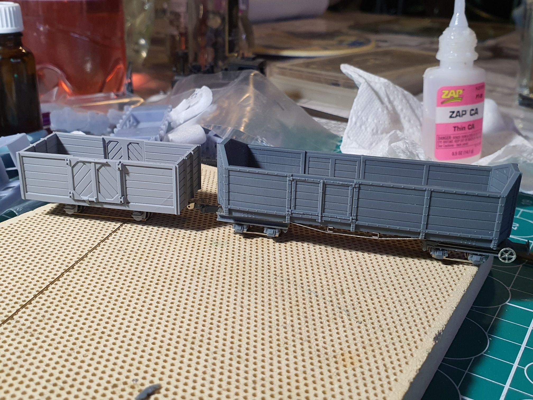

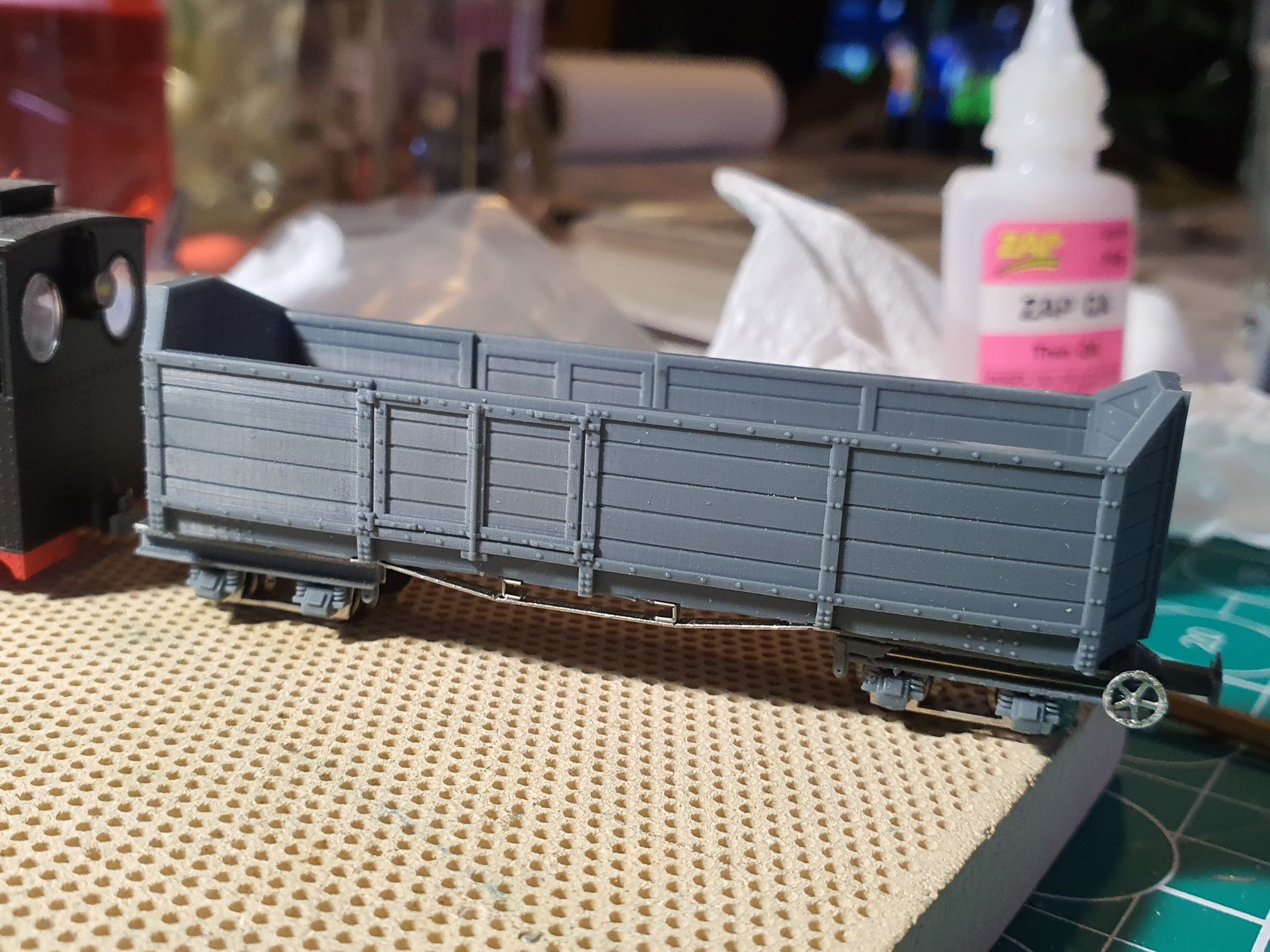

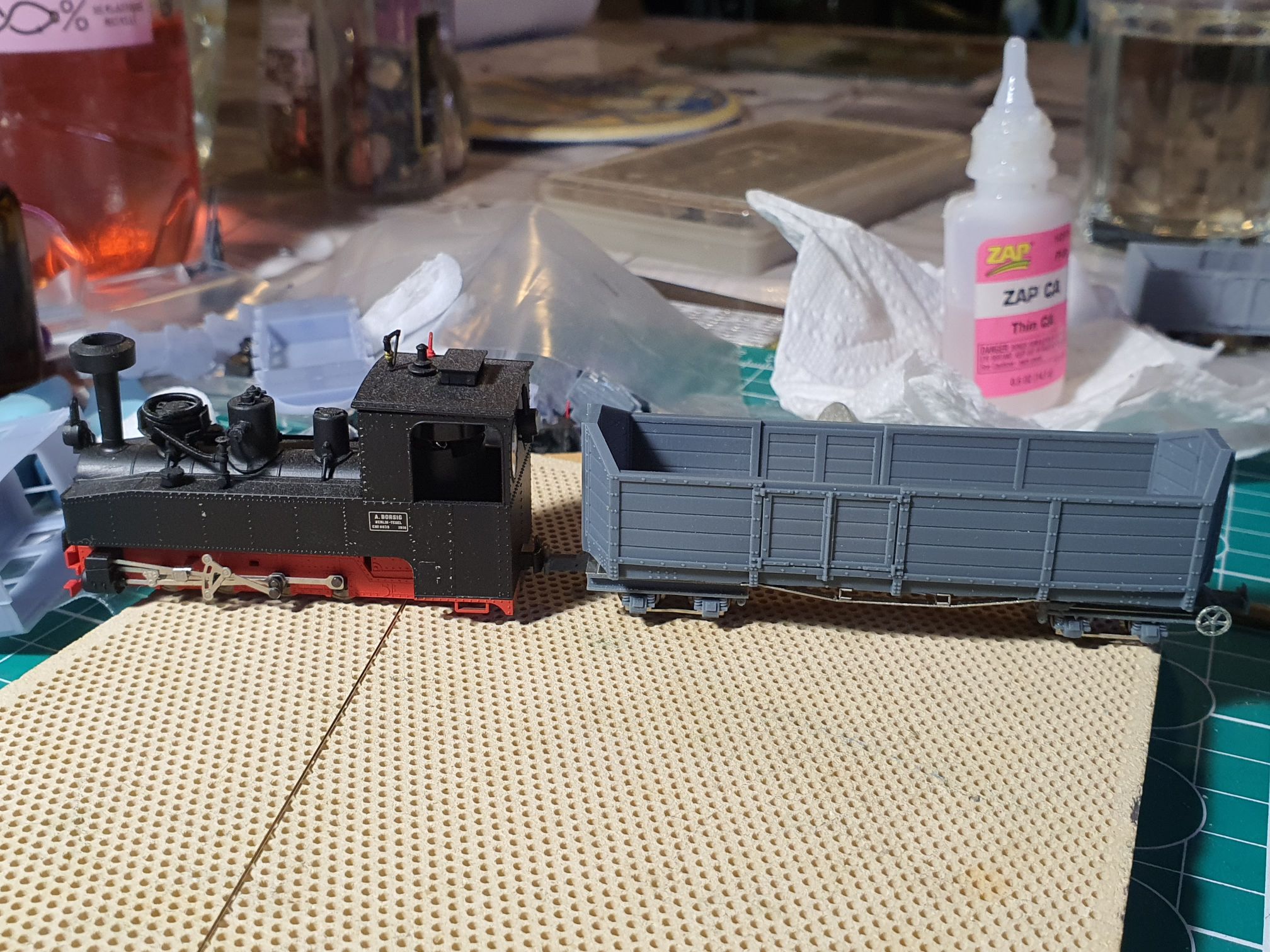

Bon, revenons à nos betteraves C7 Enfin à du modélisme. J'ai reçu un colis d'Exella aujourd'hui donc, premier montage d'une nouveauté disponible pour l'expo de Pacy. Ca sera sur le site juste après mais je voudrais essayer d'avoir des nouveauté quand je sors en expo :maitre: Alors, petit roman de mauvaises photos.

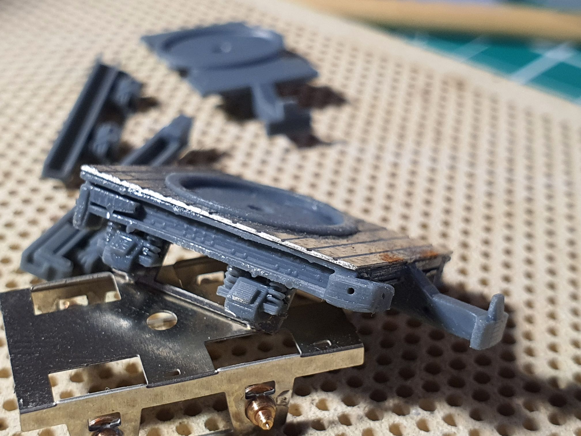

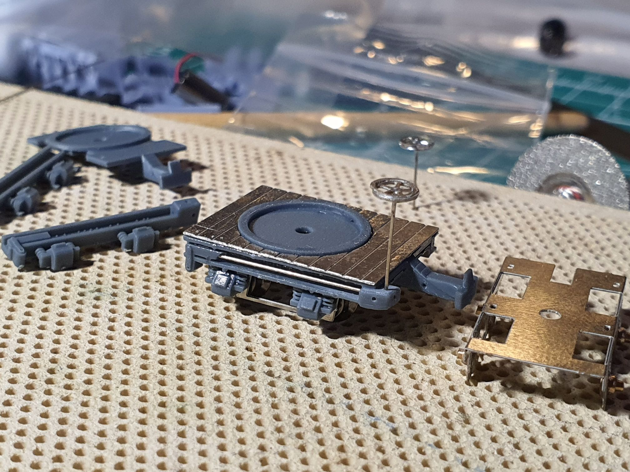

Une nouveauté en elle même, un bogie Decauville type 1915:
En version militaire, le volant de frein est placé comme sur un bogie Péchot (axe vertical)
Avoir ce bogie va me permettre de sortir de nouveaux wagons pour compléter la gamme militaire et varier un peu :maitre: Mais je but, c'était de sortir ça:

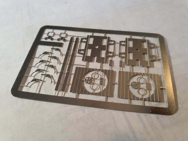

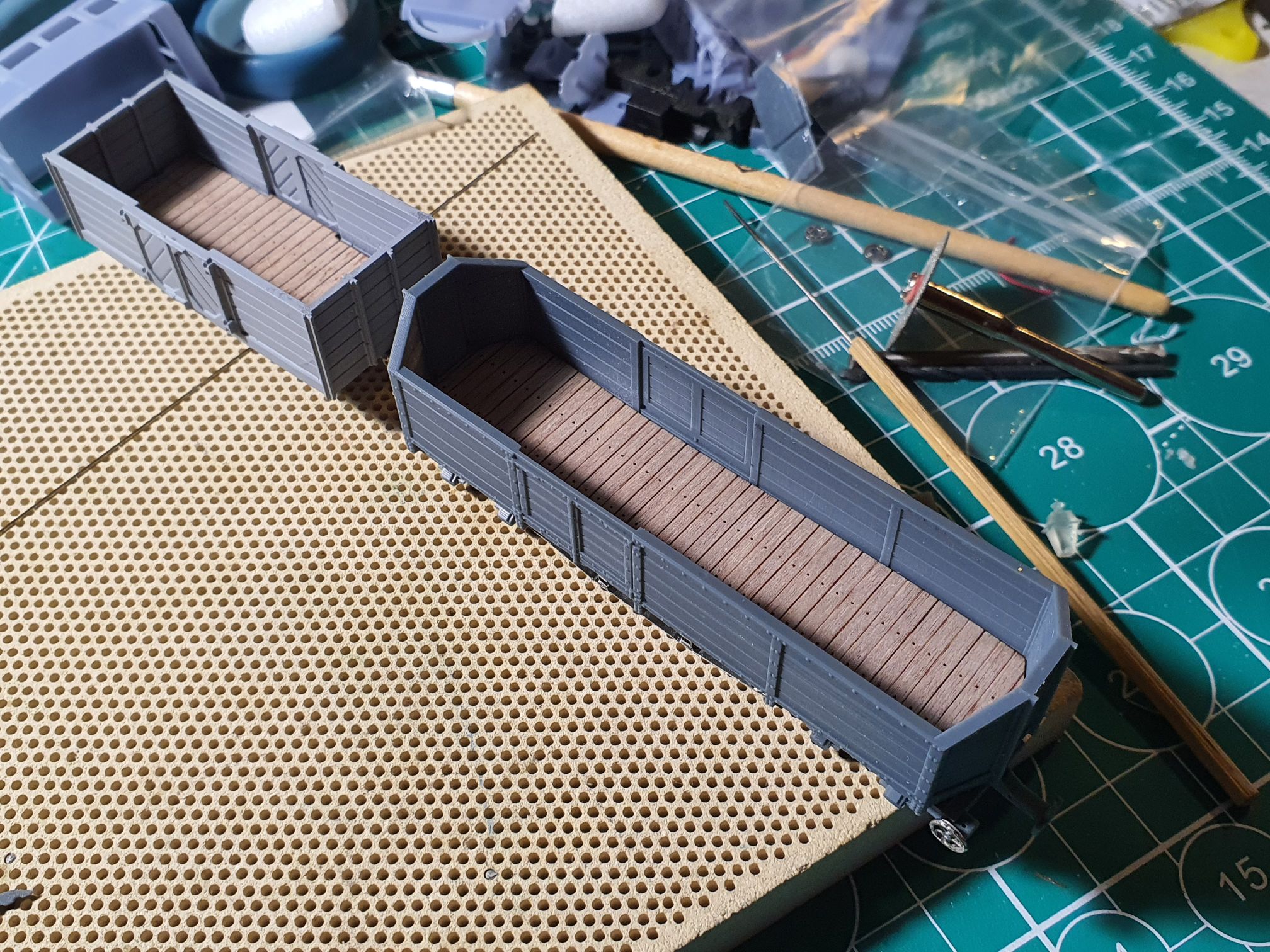

Un tombereau (enfin 3 plutôt) Decauville du TPT. Il y a donc 2 autres type de caisse: la même en tôlée et un troisième type avec les dossiers droits. Sur les photos, le volant de frein à été modifié pour se retrouver sur le coté du bogie ce que permet le kit. Il y a les patins de frein (j'ai eu la flemme là :oups2: :H1 ) ce qui permet de reproduire la tringlerie qui sera peut-être plus visible avec d'autres caisses. Demain, je vais essayer de monter 2 autres nouveautés enfin dispos (également pour Pacy) que j'annonce depuis longtemps :maitre:

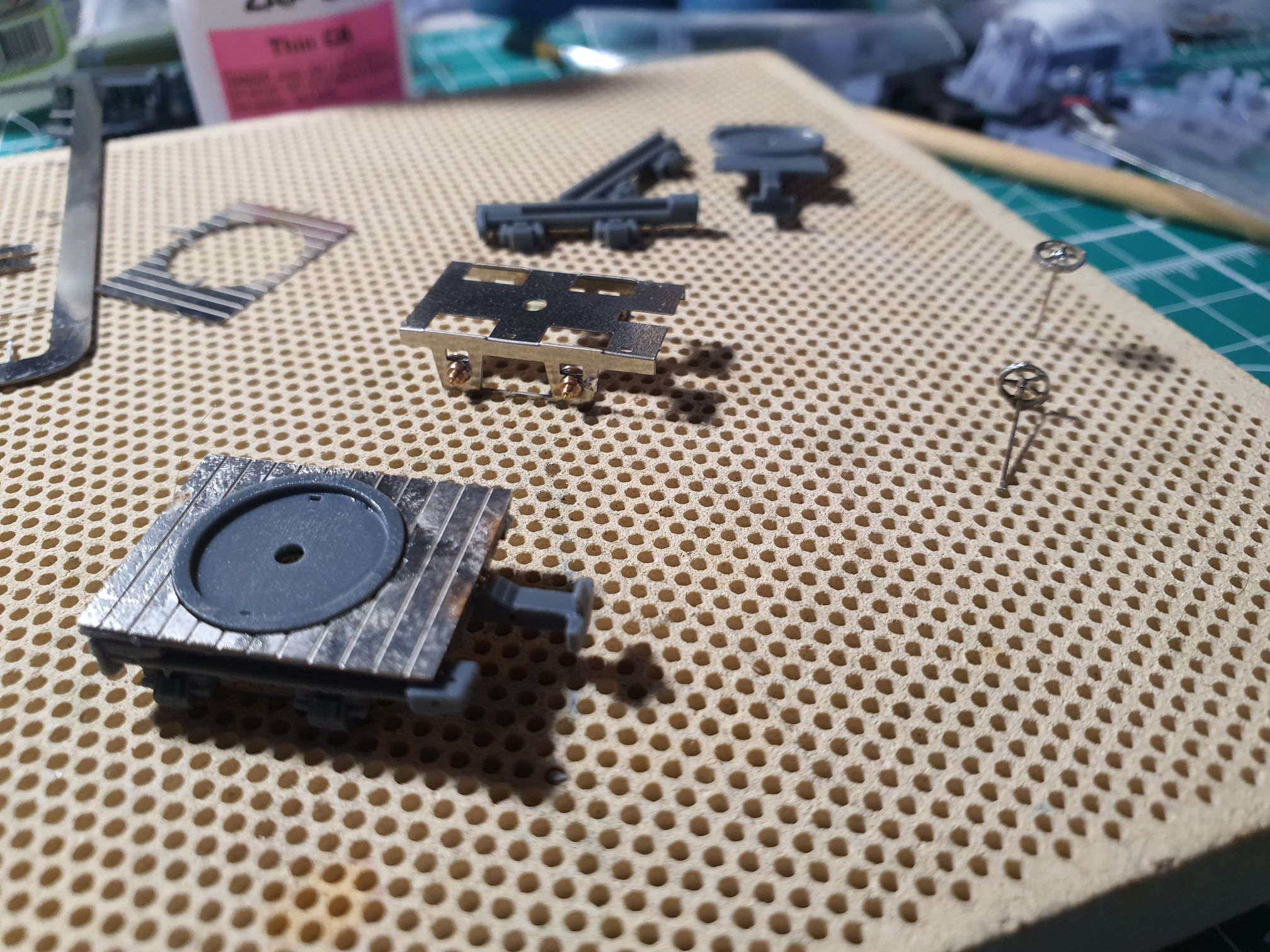

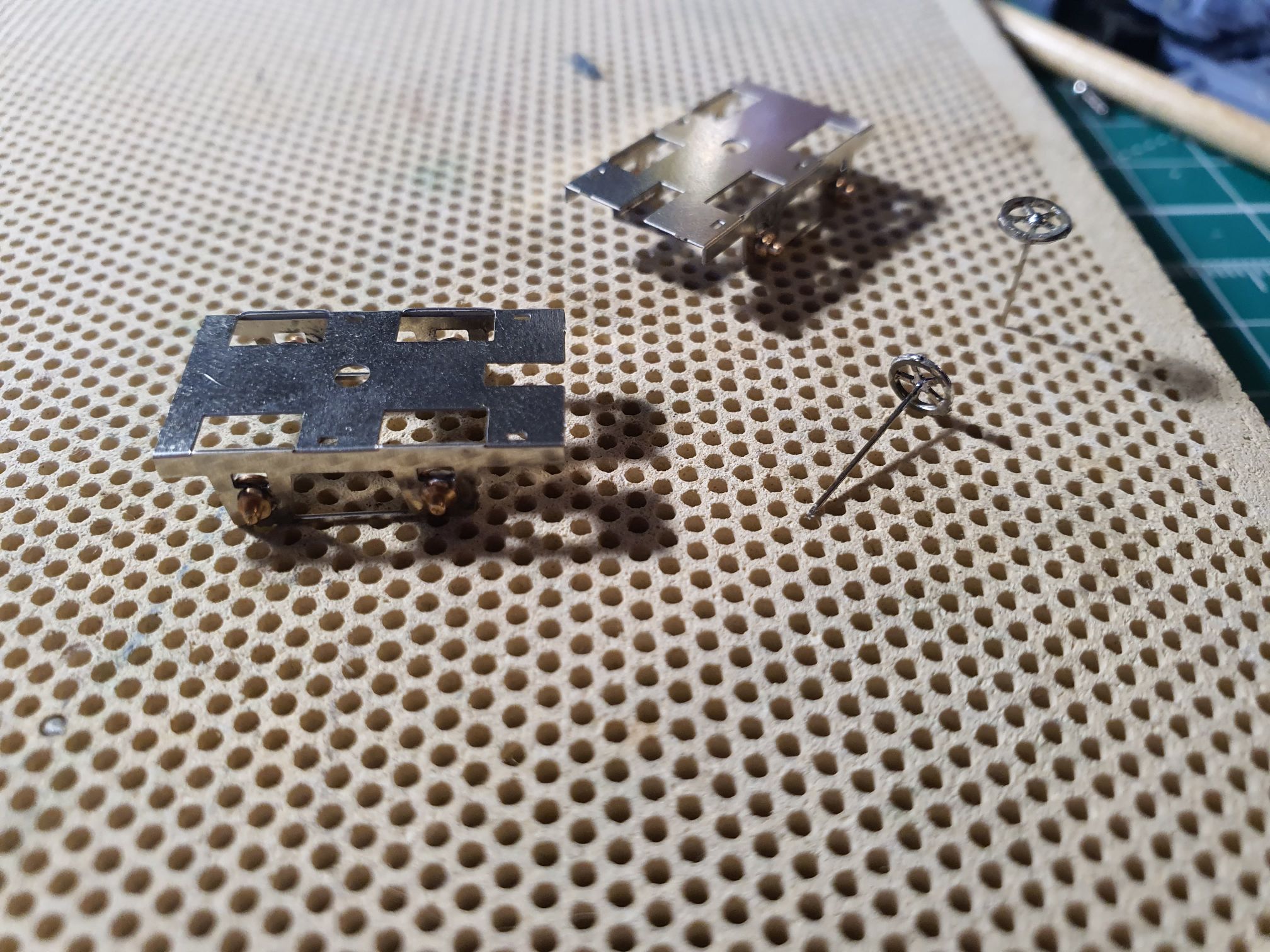

J'oubliais, comme pour leurs petits frères à essieux, il sont équipés de plancher bois de chez Ara Production (salut Fred :F5 ) et ils sont équipés de roues métalliques
On va dire 3 heures de montage, il y aura une notice pour donner quelques trucs pour contourner des petits points "durs" pas bien compliqué mais si on peut éviter la casse... #B5
